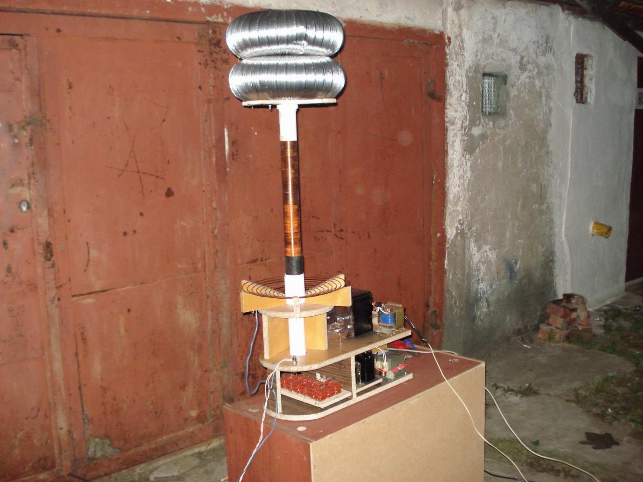

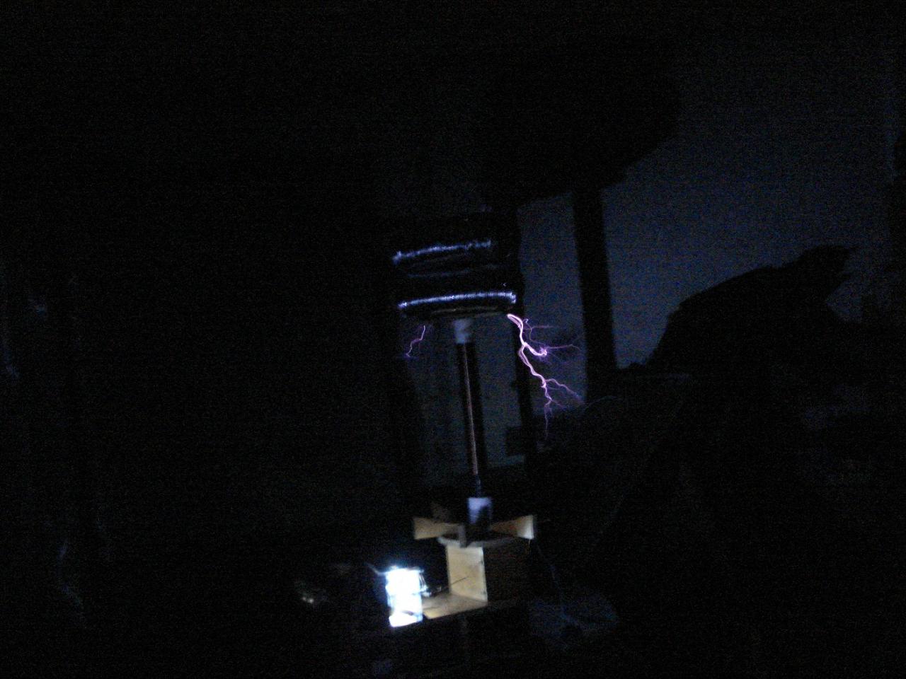

Ну трансформатор теслы у меня стоит в гараже - 80см молнии пускает , только давно не включал , боюсь ЭБУ подпалить.

Не по теме конечно , ничего тут полезного наверное нет , но вот фото нашел ......очень эффектное зрелище.

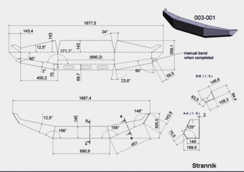

Подскажите идею , как мне бампер железный сделать , свой покоцал о столбик возле дома, и сами крепления погнул , так и завис в кривом положении ни туды ни сюды . Чертежи что в инете ходят подразумивают изготовление из листа 2-3мм , не потяну такой - гнуть нечем , может из профиля квадратного или из трубы круглой ( но тоже как ее гнуть) ..... Варить почти умею , заодно потренероватся хочу , на бамперах.

Саня! а если по чертежам (на которые ты ссылку дал) только из более тонкого металла...
Или (из собственного опыта, баки делал) делаешь по выкройке, по местам изгибов с внутренней стороны болгаркой прорезаешь канавки и с лёгкостью гнёшь металл, после сваркой эти канавки провариваешь. Даже если нет опыта в сварочных делах не страшно, все швы будут внутри. Прочность получается достаточной.

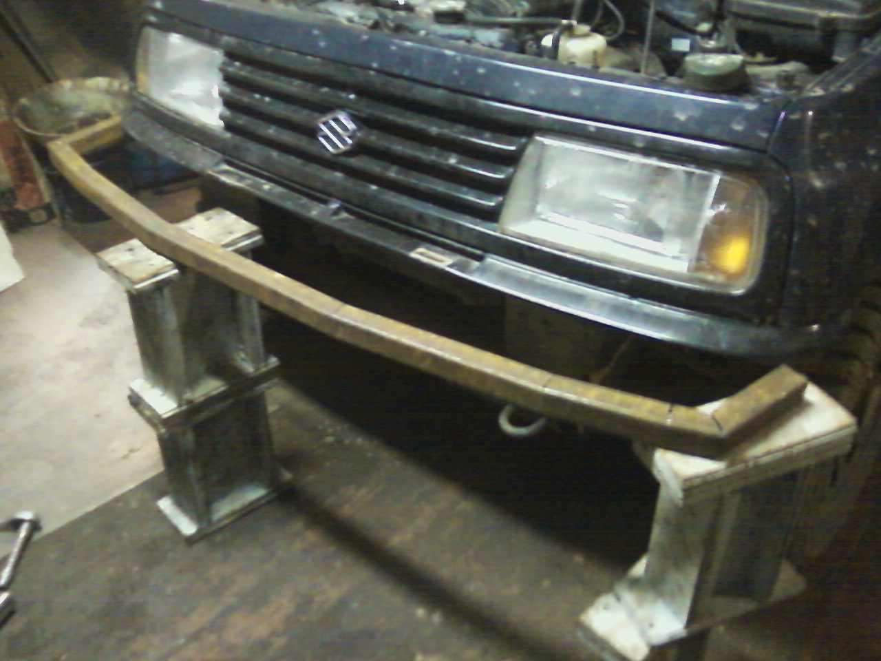

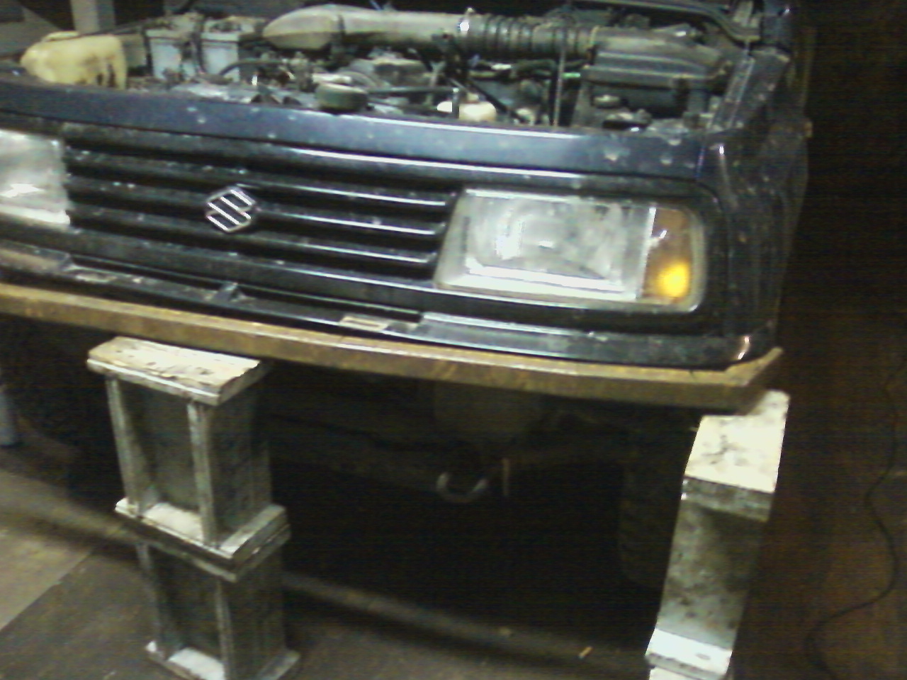

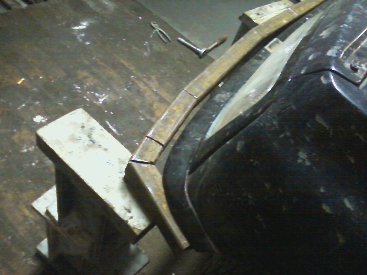

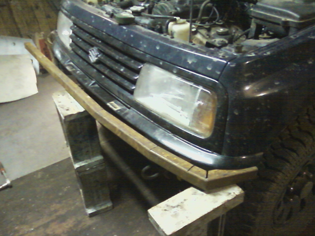

Мир не без добрых людей....... вот добрый человек притянул мне профиля 40*40 . Человек оказался слишком добрым и профиль притянул 4мм толщиной стенки , устал пилить ....
Основание получилось примерно так . Продолжение будет примерно как на фото по последней ссылке.

не в обиду Саш, но если это все, то как-то не айс, несырьезна смотриццо, узкий...если профиль то хотя бы 100*60...:)))

Ответ: Полезные советы.

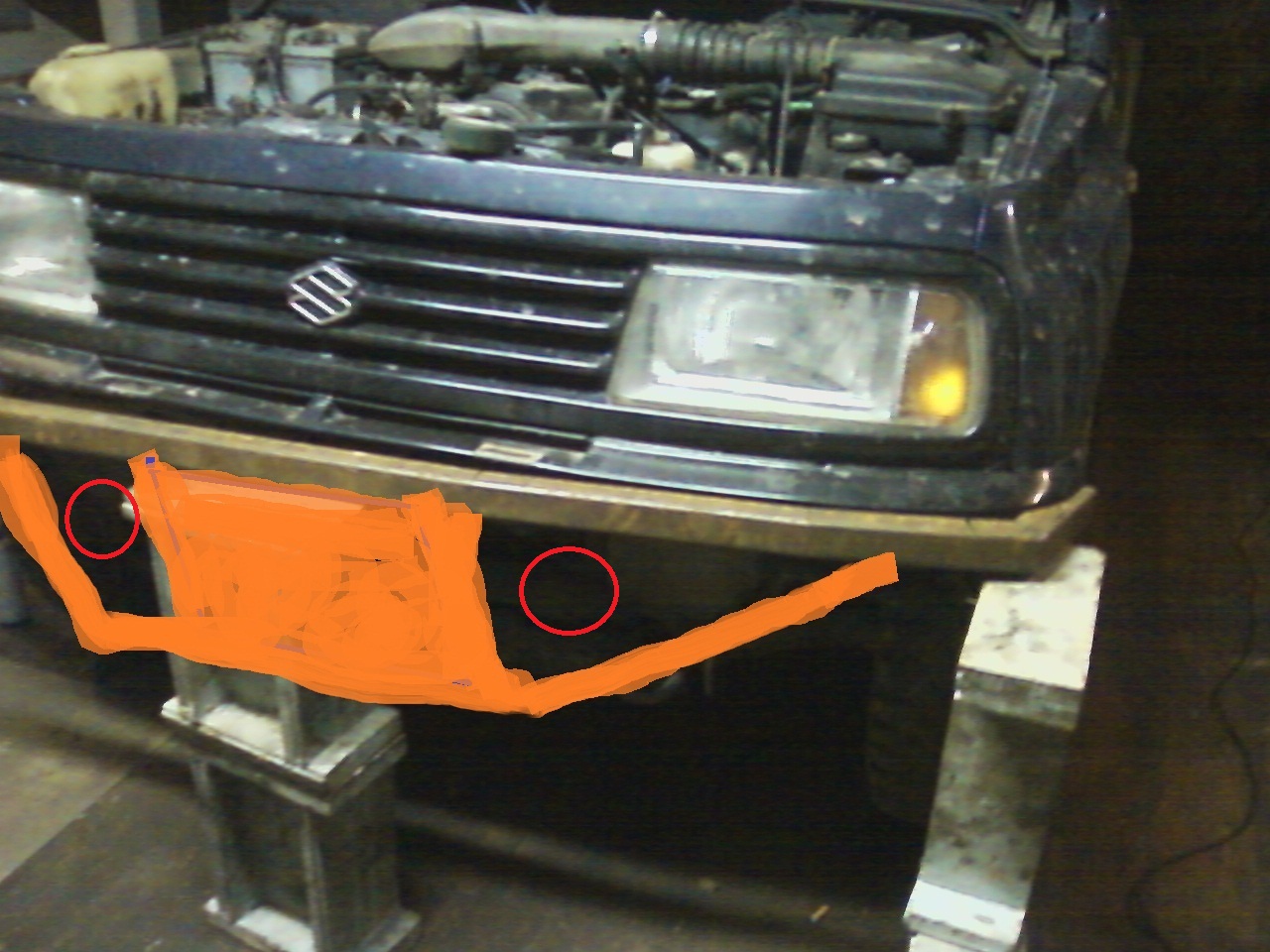

Согласен , тонковат....
Попробую продолжить примерно так ... И противотуманки примерно тут..

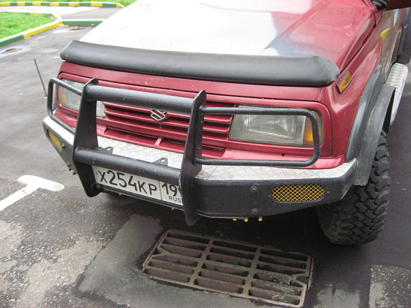

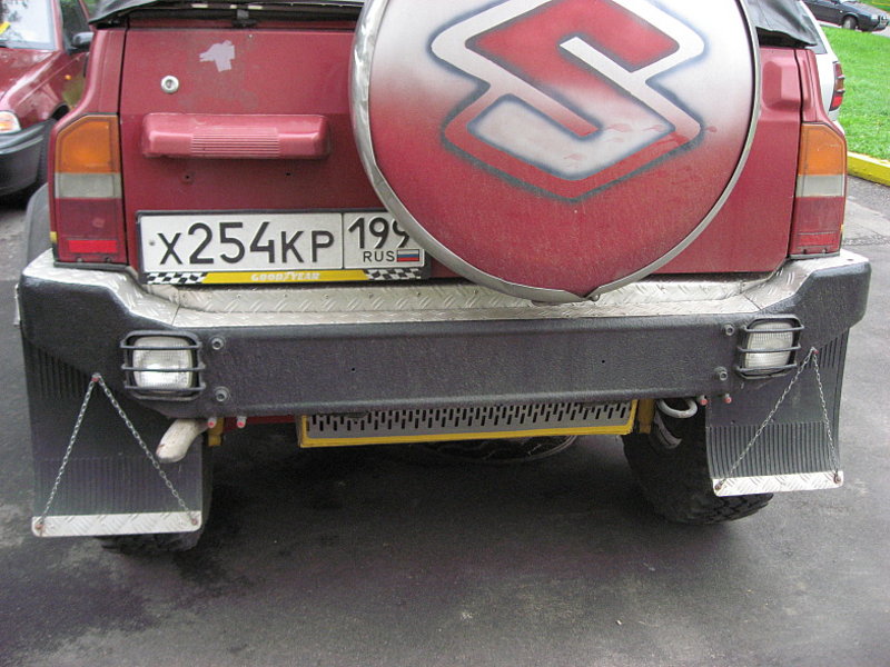

Саня если честно то мне тоже не очень нравится твой вариант. А чем тебе не нравится стандартный т. е. родной бампер?
Я вот от этого балдю.! Если мне память не изменяет, автор этих фоток писал что переделали от ГАЗ-52
Ну и вот тоже интересная выкройка.(не моя)

не похоже на переделку с газона, умну ГАЗ-53, у них с 52-м бампера одинаковые.

Да действительно , хватит круги отрезные на него переводить . Такой профиль пойдет только если на кингурятник , вниз бампера и покрасить в черный , можно будет за него машину домкратить.
Родной сам пластик внешне нормальный , оторвал внутренность силовую часть от рамы , там где она 2мя болтиками держится, этак диагонально ночью парковался и стобик попал под переднюю арку , я думал камень зацепил и еще назад здал ..... Но столбик тоже погнул :thumbsup:
Придется пока что родной наместо как нибудь прилепить и озадачусь поиском листа 2мм поболей.
