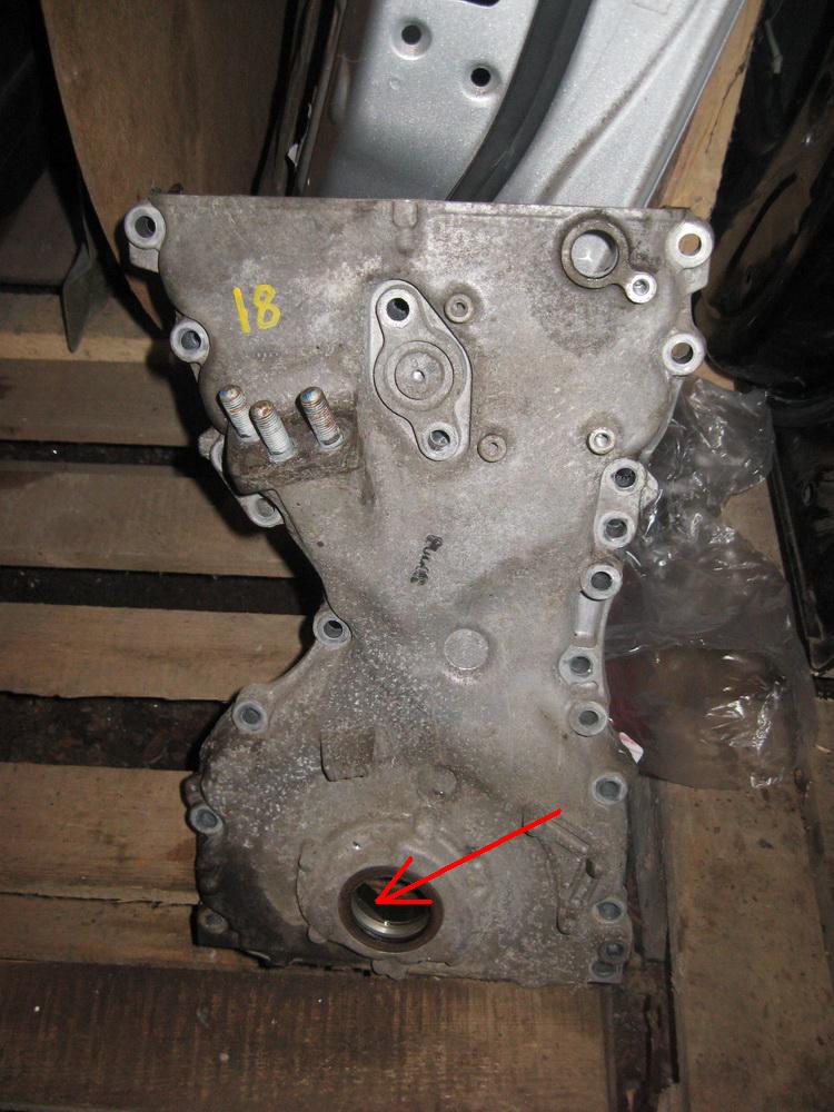

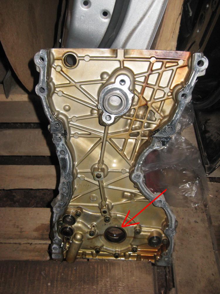

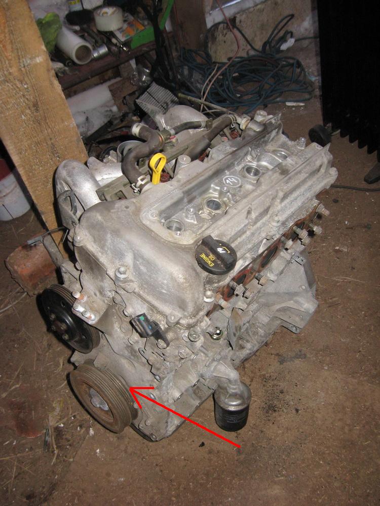

    Добавить хочу по масляному насосу: если бы это был он, то гудел бы не вверху двигателя, а внизу в районе шкива коленвала, т.е там, где ремни в правой части двигателя. Поэтому сперва вам должны точно определить место возникновения шумов, чтоб уже выяснять, что это шумит. А то шумит в одном месте, а приговаривают запчасть, которая и рядом не стоит. Пускай они вам пальцеп покажут и на доступном для вас языке объяснят, что это и чем черевато, а не умничать, лишь бы клеент не понял, но испугался и выложил сразу 7000. А они потом за эти 7000 просто стартер переберут вместо двигателя.
    Насос находится в боковой крышке двигателя внизу:
