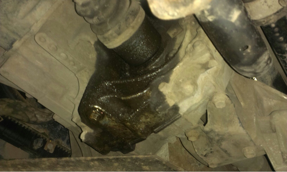

Заглянул намедни, осмотрел сапуны и сальники поподробней. В сапунах не понятно, чего там может забиться - заглушка и заглушка. Правда шланг сапуна от раздатки в масле и покрылся масляной грязью. Видимо как раз через него зимой " излишки" выбивало. Раздатка влажная, в масле, но капель не видно. Правый привод немного люфтит продольно около 2-3 мм. Думаю не критично. Левый не люфтит.

однозначно требуется замена сальника :)
