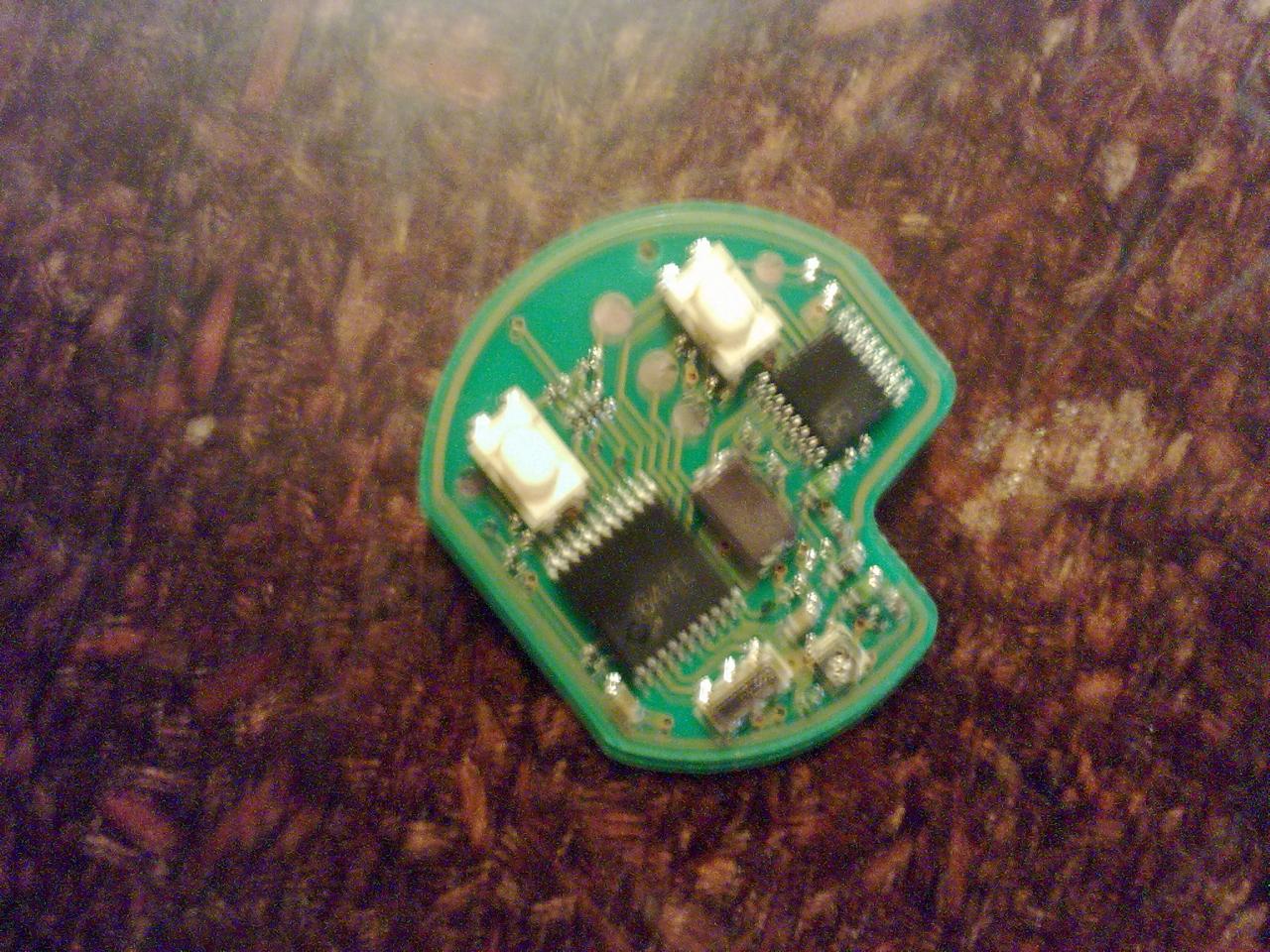

Пока искал машину на стоянке часто нажимал кнопки ключа. Когда нашел ,замки уже не реагировали на радио,открыл вручную,подумал батарея села за 4года. Сменил батарею,а не работает!! В чем может быть еше дело? может что-то сгореть или заблокироваться в этой системе? как проверить до отдачи в сервис?
8,877
5,203
Ответ: Не работает родной ключ с кнопками
Разбери брелок, кнопки посмотри, может просто кнопка сломалась и нет контакта. Редко они ломаются. Если менять, то просто купить б/у комплект контролер и вставка ключа с кнопками. Заменить и самостоятельно сможешь. Контроллер находится слева под торпедой на левой стенке кузова.

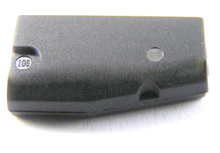

а чип иммобилайзера? его из старого ключа в новый можно пересадить?
Добавлено через 7 минут
а все!нашел чип! спасибо..
кнопок там две, сразу две не могут сломаться...
есть у меня еще надежда , что купил севшую новую батарейку...

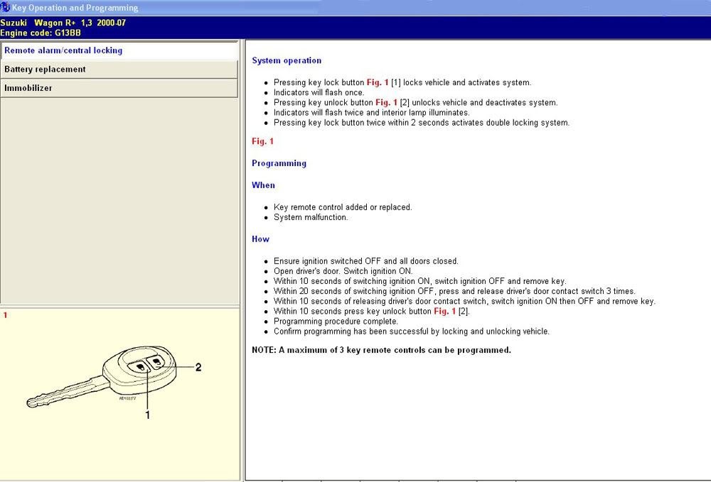

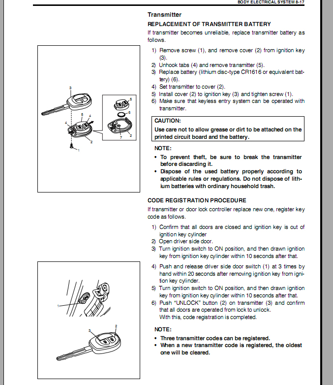

Dzin, Возможно необходимо обучить ключ. У меня было такое, вот что делал (похоже на шаманство, но помогло).:thumbsup:
1. Сесть в машину, двери закрыты
2. Открыть водительскую дверь. Включить зажигание и в течении 10 сек. выключить и извлечь ключ
3. В течении 20 сек. нажать и отпустить кнопку на водительской двери 3 раза
4. В течении 10 сек. вставить ключ, вкл\выкл зажигание и вынуть ключ (по-моему после этого ЦЗ "дернется")
5. В течении 10 сек. нажать кнопку Unlock (кнопки на дверях вниз-вверх)
6. Конец
Подготовительные операции: изучить план действия, левой рукой находить кнопку на двери до автоматизма
Вот откуда инфа
http://www.suzuki-club.ru/forum/attachment.php?attachmentid=26094&stc=1&d=1303901046
Удачи!;)

Офигеть ! Спасибо, буду пробовать, а то вариант с плохой батарейкой не прокатил уже..
Что то не получается...давайте поподробнее:
1) двери закрыты просто или на центральный замок?
2)открыть физически нараспашку или разблокировать замок. В течении 10 секунд извлечь- значит подождать в заведенном состоянии несколько секунд или завел и сразу заглушил?- или подождать например пока потухнет чекенжин?
3)Кнопка на водительской двери имеет два места для нажатия: Открыть/Закрыть ЦЗ (это же та кнопка на подлокотнике с картинкой двери?). Нажимать в любое место или поочередно или я вообще не про ту кнопку думаю?
Как было на практике с подробностями если можно расскажите, очень хочется, чтоб у меня все сработало в итоге.
alekse1,
Вы сами это пробовали? Думаю, что нет...
Обратите внимание на надпись в верхнем правом углу скана. - SUZUKI Вагон 3+.
Для Лианы это не прокатит.

Ну человек пишет , что сделал у себя на Лиане это вроде, вот и прошу практическим навыком поделиться.
Вобще данная процедура рекомендована для многих сузук- вон на форумах Гранд Витары такую же процедуру для программирования ключей дают.: Programming When Remote control buttons operated repeatedly while vehicle out of range and system becomes inoperative. System malfunction.
Т.е, я правильно понял перевод, что что существуют механизмы блокировки системы при многократном нажатии кнопок на ключе и требуется перепрограммирование после этого?
У меня на лиане пока не вышло.

Змей Потапыч, конечно пробовал, вот сегодня с утречка еще решил попробовать. Я не виноват, что у меня была такая проблема я решил найти ее решение в инете, на рускочзычных сайтах глухо, где-то случайно на англоязычном нашел именно по лиане, и именно с тем листочком на котором написано Wagon, который и выложил. Я просто хотел помочь человеку, если что-то не получилось, значит у него осталась дорога к официалам. Вот видео
http://narod.ru/disk/12135751001/Video(028).mp4.html
на 22-й секунде после вынимания ключа замки срабатывают, и после нажатия на кнопку ключа еще раз срабатывают (при открытой двери, заметьте). Правда сегодня ключ был прописан.

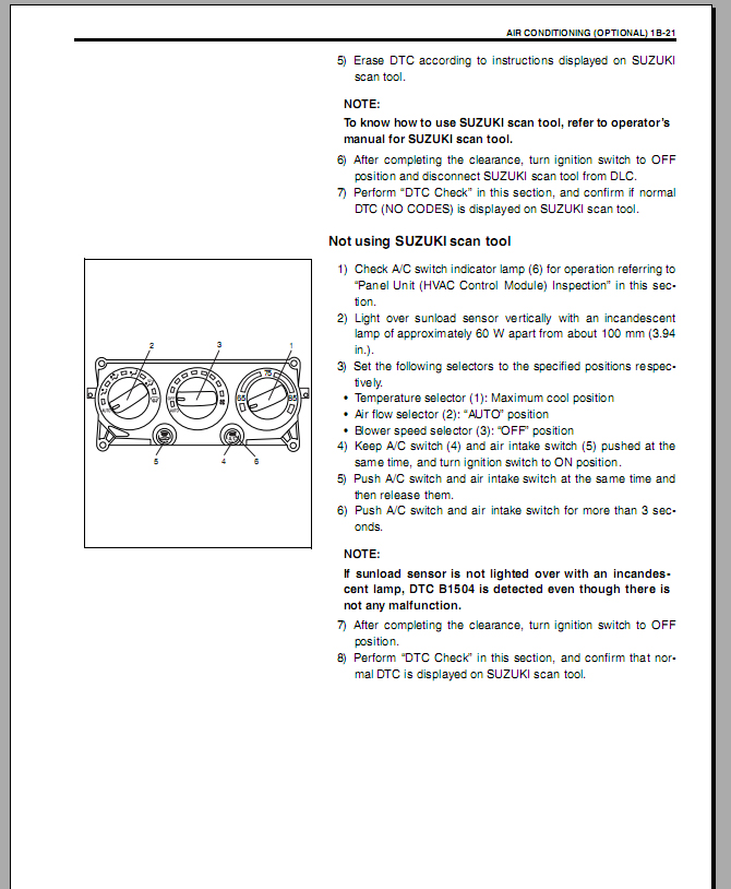

Позволю себе так же как и alekse1, не согласиться с данным высказыванием, и выкладываю процедуру из сервис мануала на лиану. там тоже самое пишут про регистрацию ключей. Так что к нашей радости все должно работать.
p.s. так же многие не знают что можно и систему кондиционирование-печки отсамодиагностировать Только это я так понял работает только с климат контролем.

спасибо! действительно сработало,с первого раза не вышло,т.к. я не сразу понял ,что кнопку надо жать на дверном проеме,а не на левом подлокотнике водителя.
вывод:система ЦЗ блокируется при множественном нажатии кнопок ключа вне зоны радиодоступа контроллера ЦЗ. Лечится шаманством,описанным здесь выше.

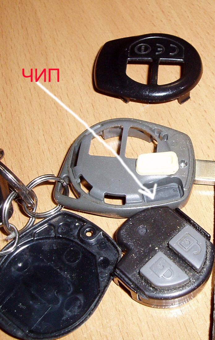

Скажите, а где в ключе сам чип находиться? В том ключе, что с пультом ЦЗ. И попутно такой вопрос, если заказывать ключ у официалов, в какую сумму это выльется?

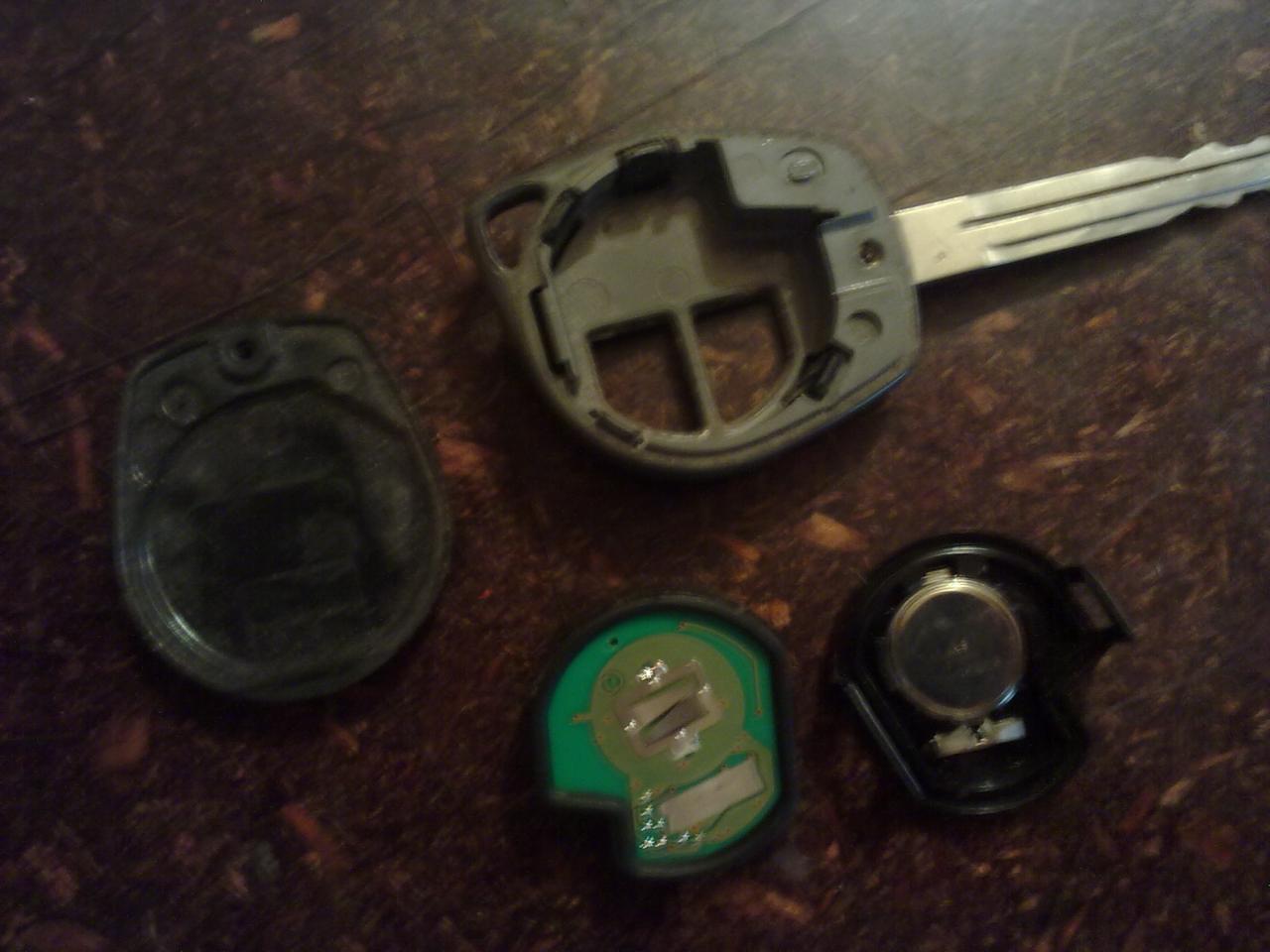

Всё просто! Откручиваешь саморез на ключе, снимаешь врхнюю крышку, вынимаешь "блин" с кнопачками, снимаешь нижнюю часть. Под ней белая заглушка, из резины. Выковыривешь её-под ней прямоугольник-это и есть чип.

Сейчас разобрал, никакой белой резиновой заглушки не нашел, может я чего не так понял?

Переверни ключ и снми нижнюю крышку, она на защелках. Чип под нижней (на другой стороне от кнопок). Завтра выложу фотки, если надо-сегодня уже пью коньяк! )))

Все, теперь нашел. Я действительно не там искал :) Сразу и не понял, что крышка тоже разбирается.
