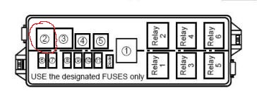

Доброго дня!
Благодарю всех за советы, и за диагностику от ХулиGAN. Сильно помогла.
Сама история.
Сдох бензонасос Denso. Перестал качать, при подаче питания напрямую. Заменил. Пошли перебои, БН срабатывает через раз. Поменял еще раз БН на Bosh от ваз-2110. Проработал 2 дня, затем после того как двигатель завелся, после минуты работы БН перестал качать топливо. Все работает, кроме БН. После прозвонок и замеров питания на колодке, выяснилось, что на колодке нет +12. если соединить контакты вместо реле, то +12 появляется. Затем было обнаружено, что дело даже не в реле (оно работает), а в предохранителе, который подает питание на реле. после того как его вытащил и воткнул, все заработало. На картинке обвел тот самый главный предохранитель.
