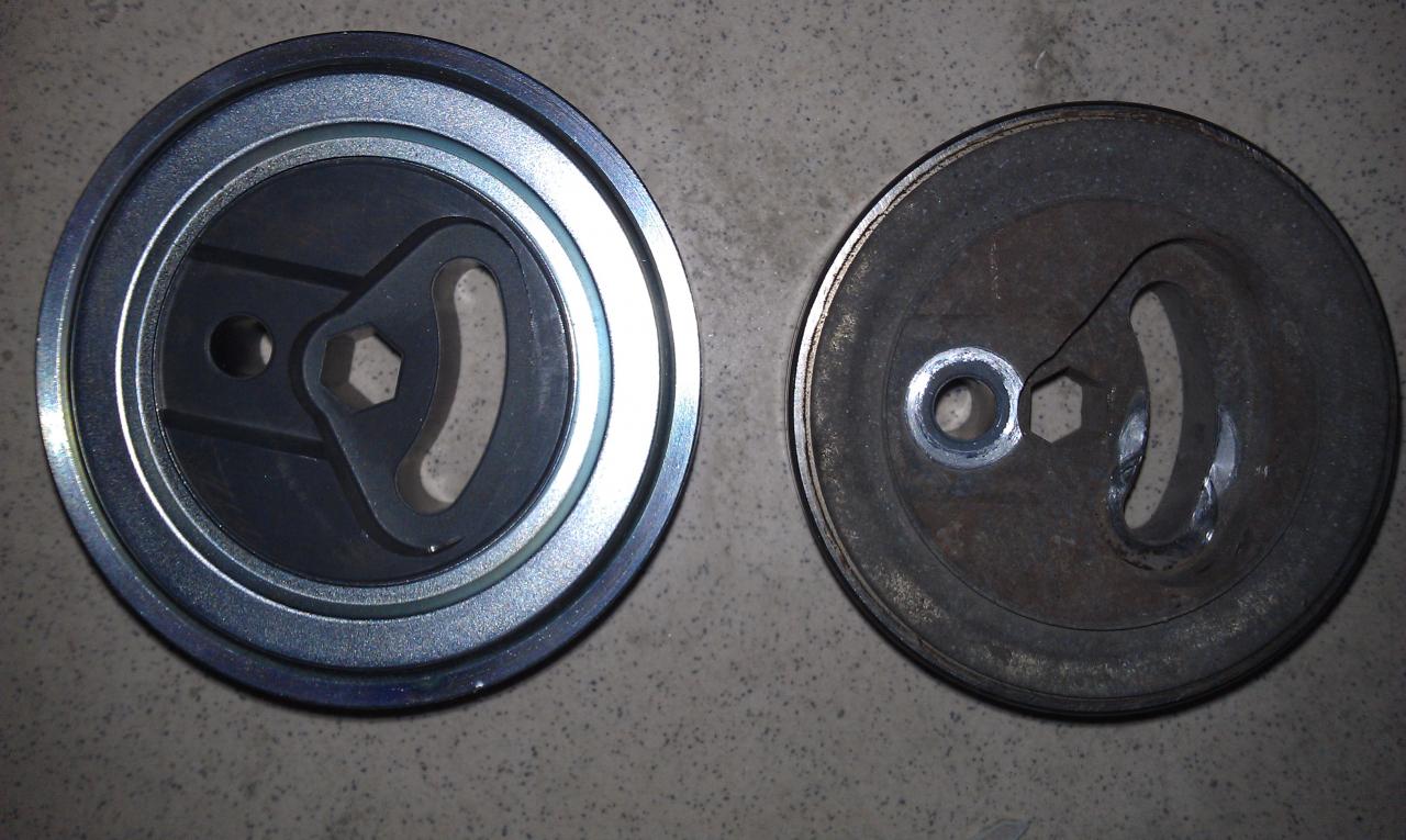

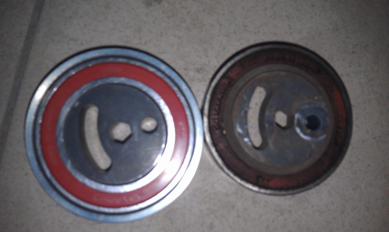

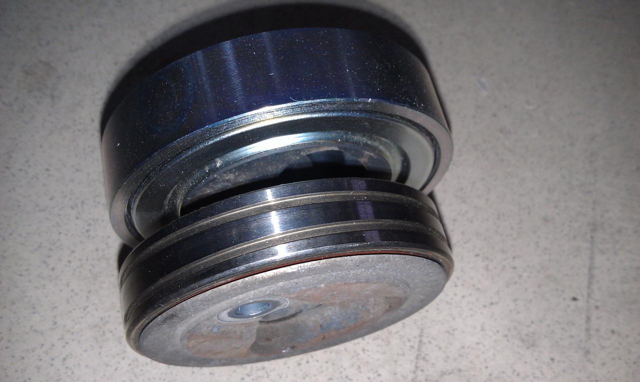

На натяжном ролике развалилась пластиковая обечайка толщиной около 5 мм. Вот она и дала такое прослабление ремня. Купил новый натяжной ролик уже с металлической обечайкой (цены от 4000 до 6000). В магазине сообщили что не помнят такого случая чтобы ролики были с пластиком.
Вопрос: откуда он такой взялся, и что послужило причиной его разрушения.
Коллеги, проверьте свой ролик натяжения ГУра и кондиционера. Остаться без легкого руля неожиданно и в повороте - может плачевно закончиться.
Выкладываю фото нового и старого роликов.

Насколько я выяснил, в ролике натяжителя установлен подшипник NSK 6010 DU2 (или DDU) - запечатанный с двух сторон от пыли, влаги и утечки смазки, т.е. необслуживаемый. Речь то не о том, что ролик накрылся, а то, что пластиковая обечайка вокруг ролика треснула и разлетелась на ходу, что дало 10мм послабления приводного ремня ГУР.

Но вопрос почему ролик с пластиковой обечайкой, если родная стальная должна быть. Остается открытым. В сервисе Поставили? ЯИли поставка с завода такая?

Может кому полезно будет - про замену подшипника ролика я написал здесь. Подшипник стоит 500-600р., и не надо покупать дорогуший оригинал за 4000р. Пластиковую каемку, у кого есть, лучше сразу отломать. У меня с завода не было, поэтому поменял подшипник на пробеге ~185000 км.
