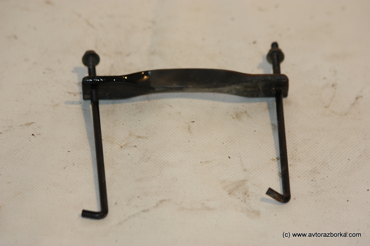

При установке нового аккумулятора обнаружилось, что коромыслице, которым он должен бы крепиться к площадке, было неродное и не крепило АКБ, а висело на ней. Выглядит это коромыслице вот так:
. Смотрю в каталоге на экзисте - вообще такой детали не показано. В чём дело? Мастер советовал заказать у кого-нибудь выточить дополнительное звено на это дело, но как-то вокруг обилия токарей нет.

да вроде родная весчь. у меня такаяже на площядке есть 2 отверстия под крючки.

Токарь то тебе тут чем поможет?... :) Если крюки коротковаты, заедь в любой магазин метизов, купи метр шпильки 6-ки и согни себе любые...

А не проще из проволоки "уши" на площадке нарастить и за них этим зацепиться?

Шпильки 72512-82011, гайки 08361-15063, пластина 72511-86000

Cпасибо! Выяснилось, что штатный аккумулятор просто на два сантиметра ниже того, что у меня был на момент покупки и того, что мне поставили. Странно, что полистав много на этом сайте, на эту тонкость не наткнулся.

ну ктоже знал что у тебя такой хитрый аккум. а что за батарейка? возьми шпильку и согни по образу подлиннее. да и непарься.

Шпильки и планка от таза - 20 р.

+1. ВАЗовскую планку отпилить и просверлить новое отверстие, шпильки-крючки замечательно подходят как есть.

На днях снимал аккумулятор для подзарядки и обнаружил, что штатные шпильки "пластилиновые". Гайка на той, которая ближе к двигателю, никак не хотела откручиваться, в итоге в процессе борьбы с ней согнул шпильку винтом и отломал гайку. Не откручивал эти гайки уже года 3, вот и закисли (
Сделал временный крючок из шпильки М6, пока держится.
