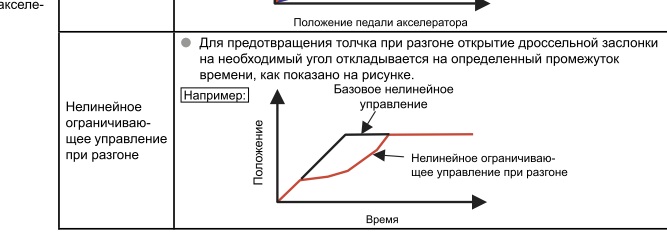

Не нужно ожидать того, чего не обещали. О каком повышении мощности речь?
Зависимость TP (throttle position) от AP (accelerator position) для механического привода линейная, а для электронного - нелинейная. Вот эту нелинейность, которая воспринимается как затуп, и должны компенсировать бустеры. Качество реализации не обсуждаю, речь только о принципе действия.
Likan
Уважаемый, а скажите мне плз, про нелинейность разработчики совсем не в курсе? Те, кто проектировал автомобиль в целом? Они не знают,к ак и что компенсировать? А эти ребята с легкостью компенсируют за всех?
И - еще раз - если фокус в том, что меняется функция угла открытия дросселя от функции угла нажатия педали, при этом мощностные характеристик двигателя никоим образом не меняются, ибо не с чего - что или кто мешает тупенько так сильнее надавить тапком? В пол, с места. НУ КТО МЕШАЕТ? Или , если это будет делать приблуда за 150 грин, то классно, а самим тапок надавить религия не позволит?
Касаемо линейности механического привода - это тоже еще вопрос. Вот, например, ОЗОН имел пневмопривод вторичной камеры. Где там линейность?Первичная - да, углопропорциональна, а вторичная - в принципе нет.
"Теорию не читал, но мнение имею."
Это Вы не в курсе, что нелинейное управление дроссельной заслонкой реализуется самими разработчиками системы управления двигателем. Причем видов нелинейного управления несколько: базовое нелинейное управление, нелинейное ограничивающее управление при разгоне, нелинейное управление при переключении передач АКП и др.
Надеюсь, заметно, что величина коррекции должна быть также нелинейной (например +3%, потом +8%, далее +14%, потом +11% и т.д.) и простым линейным увеличением нажатия на педаль акселератора не компенсируется провал.
Уважаемый, Вы таки не поняли юмора. А он в том, что разработчики автомобиля лучше джеттерщиков знают, что и как перегибается, ибо имеют ПОЛНУЮ характеристику и компонентов, и датчиков, и комплекса.
И если провал и есть, то он компенсируется перепрошивками таблиц блока управления, но не джеттером. Уже были конусы Бут-Ко, омагничиватели топлива, аспект-модификаторы...По крайней мере, в Москве все это было точно
А Ваш рисунок - это из серии "кружок юный техник проектирует блок ЭСУД ". Вы еще забыли обратные связи, ПИ-регуляторы и прочее из ТАУ. И тогда можно это патентовать )

Я правильно понимаю, вопрос "почему нельзя просто сильнее нажать педаль газа" исчерпан?
Запатентовать не получится, картинка из руководства автопроизводителя. Хотя кто их читает, "Юный техник" интересней и тоже с картинками.
Думаю, исчерпан. Отписались вроде все интересующиеся :D
Добавлено через 4 минуты
Хотя - из руководства производителя? Какого производителя? Не Лады ли Гранты? Что не завелась у мистера П?
В любом случае, кружок "умелые руки" прозрачной приблудой не сделает лучше то, что не сделал завод-изготовитель. Да, индивидуальная настройка - согласен. Переделка с тонкой калибровкой - да. С учетом разброса параметров компонентов системы. Вопрос в затратах и практическом результате, но это реально и объяснимо как теоретически, так и практически.
Но не "что-то в разрыве провода". Это реально кирпич к подошве.
Того самого, чей блок управления двигателем установлен на СГВН.
У кружка "Умелые руки" и у производителя разные задачи. Производителю необходимо уложиться в нормы токсичности любой ценой. Только идиот не замечает несоответствия между степенью нажатия на педаль акселератора и реакцией двигателя. Даже термин появился - "задушенность" двигателя. Не задумывались хоть раз - чем и как "душат"?
А любому кружку "Умелые руки" наплевать на Евро-4.
Да кружку Умелые руки наплевать на практически все. Подчеркиваю - я веру в то, что фанаты кружка могут поднять мощность конкретного мотора, доводя его параметры индивидуально, модернизацией - ГЛУБОКОЙ! - блока управления. А вот то, что можно включить ретранслятор угла нажатия педали и этим компенсировать то, что не получается у производителя - это фантастика.
Кстати, компания DENSO стала делать графики на русском языке? Именно она - производитель блоков управления. Или Вы сейчас сошлетесь на GM, который кто-то тоже перевел на русский в стиле "Моделист-конструктор"? Давайте уж посмотрим на оригиналы документов, а не лирические псевдопереводы и технические изыски.
Касаемо задушенности - терминов появилось много, и экологичность может достигаться даже формиой выемок на поршнях. Оловом запаяете?
Кстати, появился термин "оранжевая революция". И что из того? Оно похоже на настоящую? Так и с другими терминами. Слова - это слова. А дела -это снятие параметров. Реальных. До и после.
