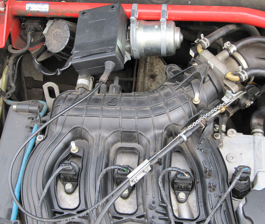

Теперь у меня стоит такая замечательная штука. Рекомендую очень...
Володечка, мил человек, давай уж теперь рассказывай как есть все.
Общество очень надеется на тебя!
Ждем-с! Браво! Ай

Блин, нету фоток у мну :) Стоит под левым переключателем, очень удобно :) Удобство особо и не нужно, т.к. круиз актуален только на пустой трассе, т.е. один раз включил и едешь! Сфоткаю выложу!
Добавлено через 4 минуты
Нашел одну, правда плохо видно
