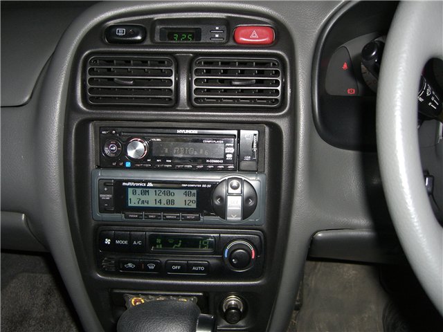

БОРТОВОЙ КОМПЬЮТЕР на CULTUS WAGON
Поставил БК МУЛЬТИТРОИКС SE-50 ДУТ,ДУСкор, +зажигания---подключал на панели приборов.Под капот провел провод форсунки и датчик температуры ,который установил под левый фонарь Браво! АйБраво!
P.S- В МАШИНЕ имеется OBD-2 рзьем с контактами 4-5-7-9-16. Пробовал подключать только через разьем OBD2 ПРЕСТИЖ ,МТ 1031URL -протокол не определяется.т.ч. пока работаю в универсальном режиме
машина SUZUKI CULTUS WAGON 1.8 --2001г

Ответ: БОРТОВОЙ КОМПЬЮТЕР на CULTUS WAGON
Смотрится очень прилично!

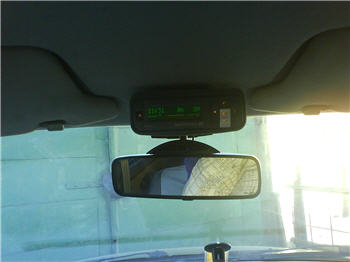

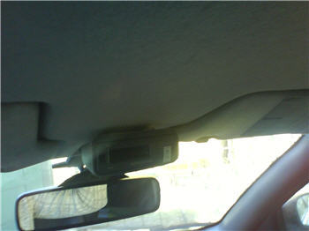

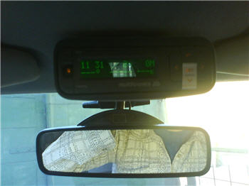

А в чем его смысл? И что ента штука умеет?
Практически все измерения, связанные с расходом топлива, Температура двигателя, тахометр, пробег за поездку,стоимость, и пр. пр. пр. короче функций очень много-все можно узнать на сайте производителя-мультитроникс. А вот что у меня получилось...
