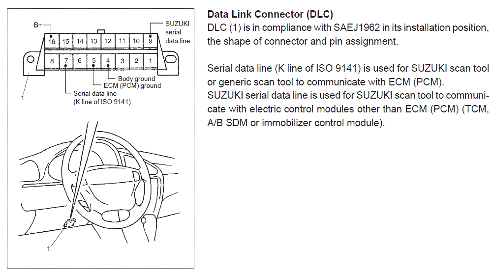

Забудь, для бензиновых европеек OBD-II протокол пошел с 2001 года, в зависимости от моделей и производителей +/- 1 год. На моей балешке 2001 ОБД-2 протокл был реализован.
Если у тебя работает самодиагностика то ОБД нету, ещё посмотри на ОБД разъём, сколько к нему подходит проводов? 3 или 5 - если 5 то ОБД есть( и то под вопросом), если 3 то только Сузуковский протокол - и он никак не связан с ОБД командами.

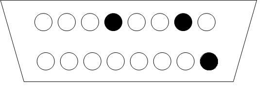

Вот в таком порядке расположены провода в разъеме у гили (мама в машине:):
http://i052.radikal.ru/1202/e9/580ac57d5a70.jpg
Я понимаю конечно, что гилю срисовали с Тойоты Vios 2003 года, но все же, почему 3 проводка и все работает?Чешу репу.

Вот из мануала распиновка OBD-разъема.
Если у тебя есть 7-й контакт(провод к нему) то у тебя, то будет работать OBD-оборудование.

извини за неточность "нет сузуковского протокола не в машинке, а в купленном мной мультитронике CL-550" обращался в техподдержку, ответили что на данную модель не предусмотрена установка протокола Сузуки.:( а вот самодиагностика у меня не работает - пробовал, на OBD-разъеме 3 провода 4-9-16
