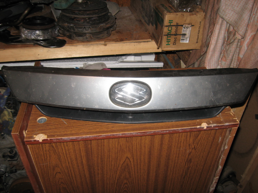

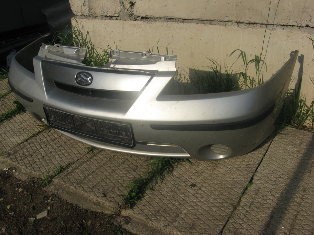

Дорестайлинговый бампер (2001-начало 2004гг):
Верхняя решетка иногда бывает несъемной, т.е. является неотъемлемой частью бампера. Иногда имеет наклеенные резиновые или пластиковые молдинги. Нижняя решетка не меняется, является составной частью бампера.

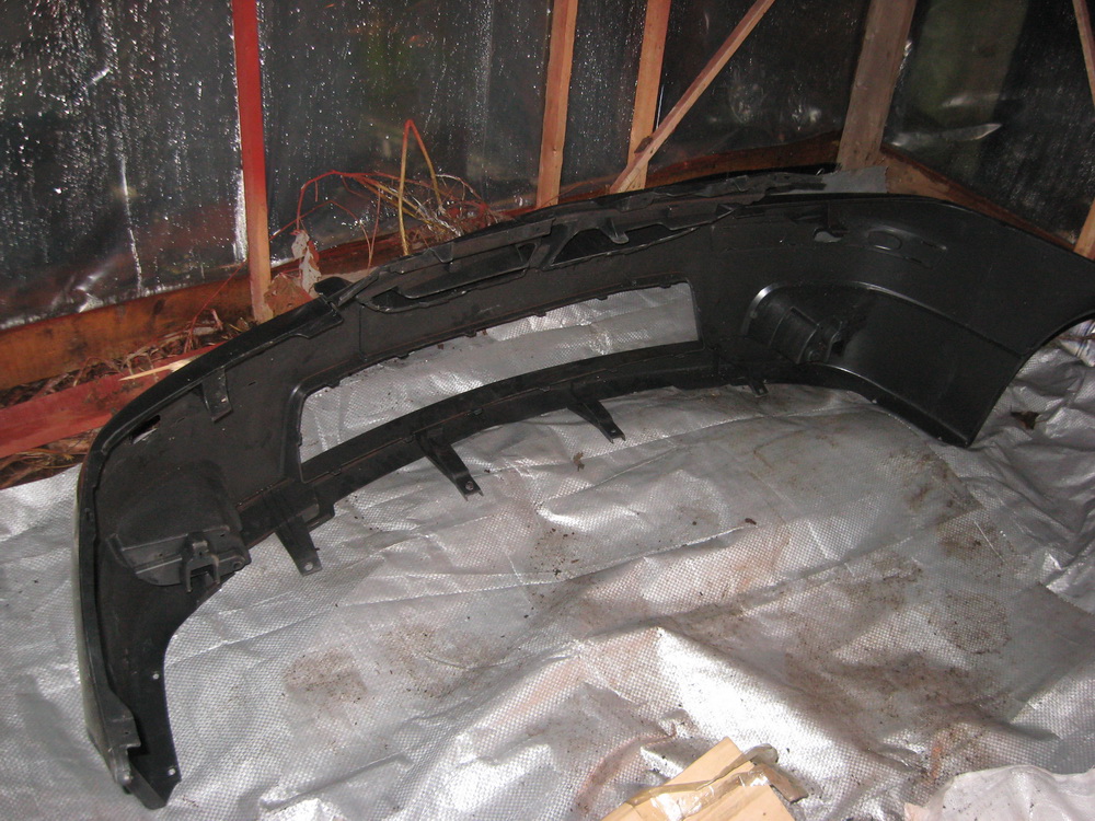

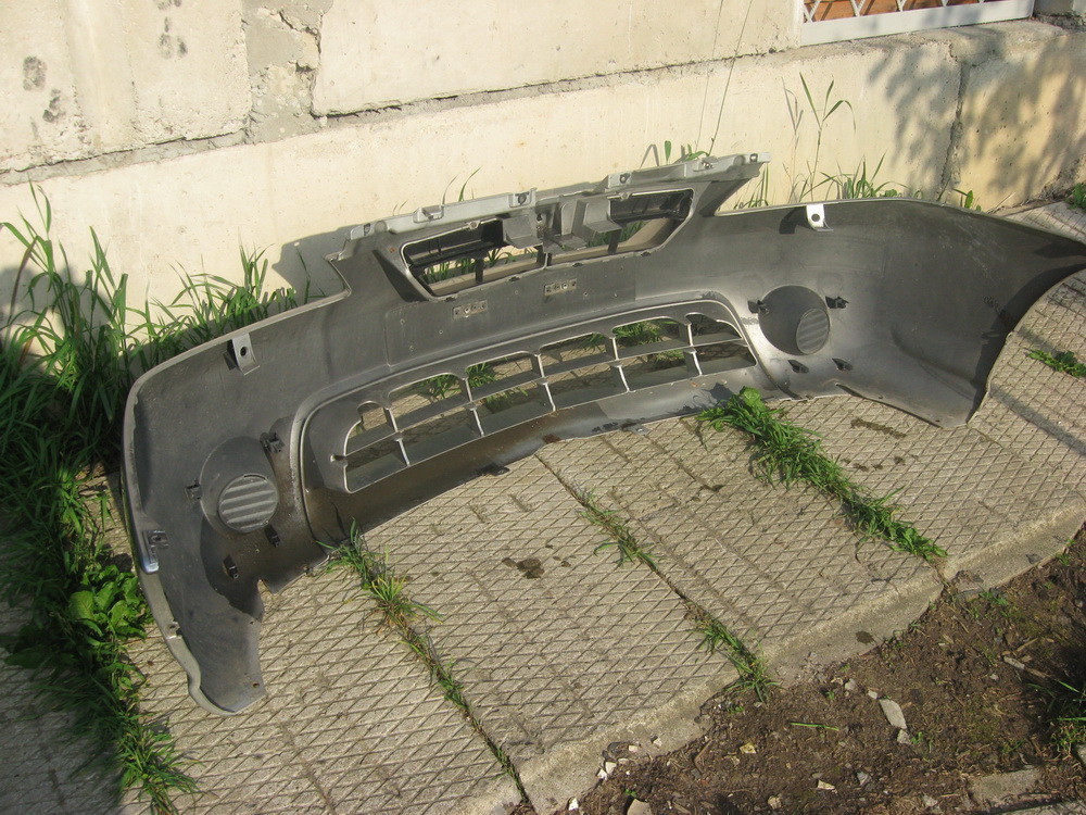

Вид с внутренней стороны:
Верхняя решетка:

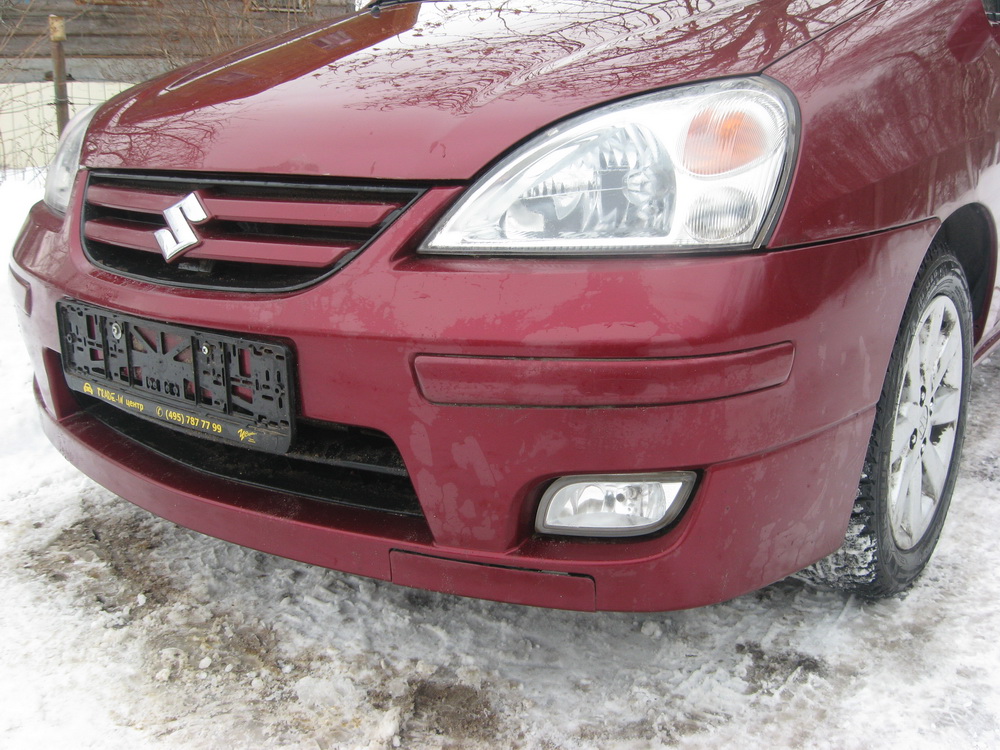

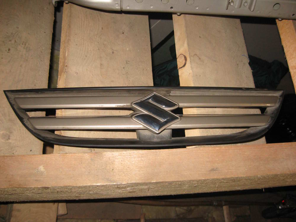

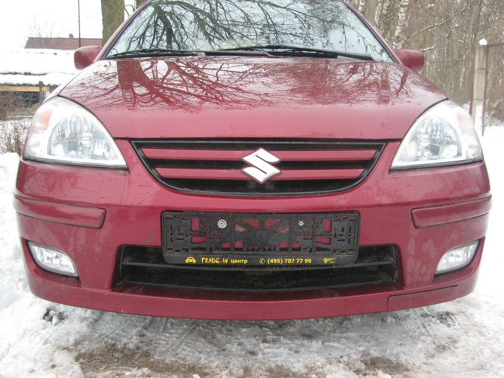

Рестайлинговый бампер (2004-2007гг):
Имеет молдинги на углах, верхняя решетка состоит из двух частей (крашенная с эмблемой и черная рамка), нижняя решетка некрашенная.

Верхняя решетка в сборе с рамкой:

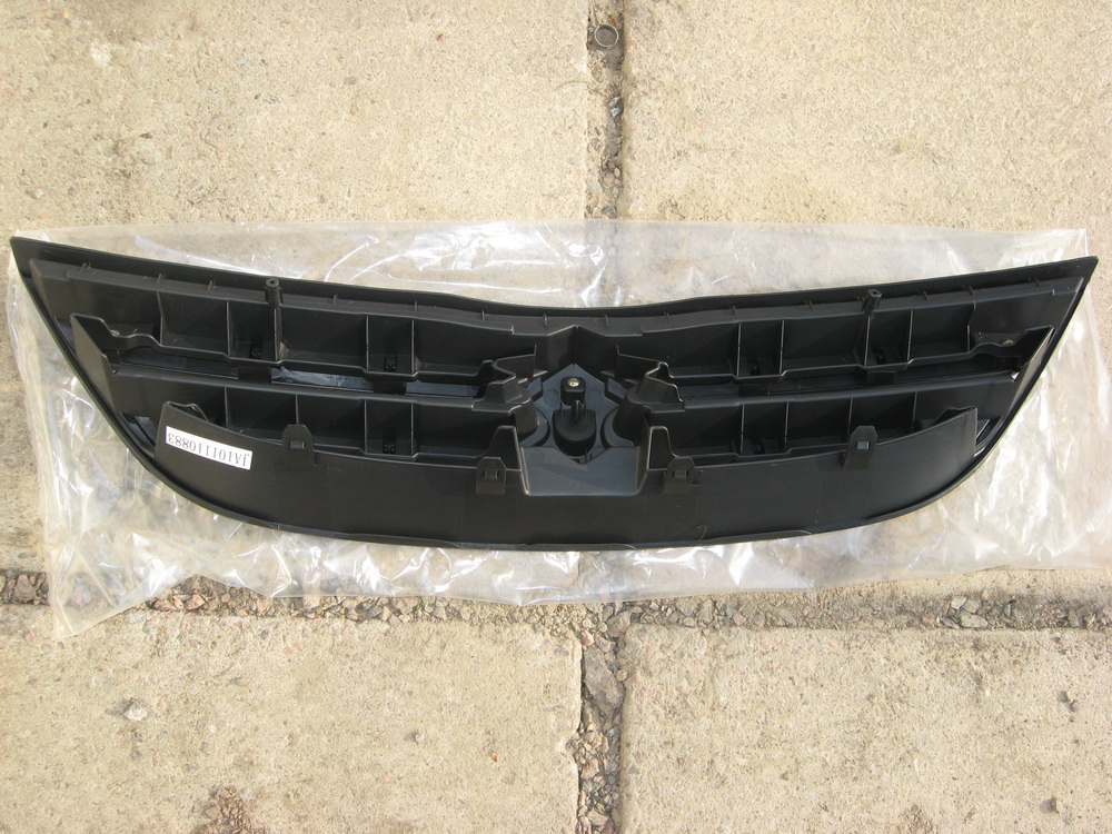

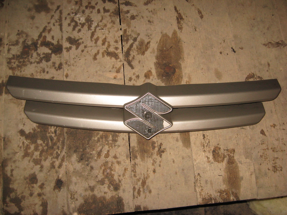

Решетка без рамки и эмблемы:
В неоригинале решетки почему-то делаются только в сборе и без эмблемы:

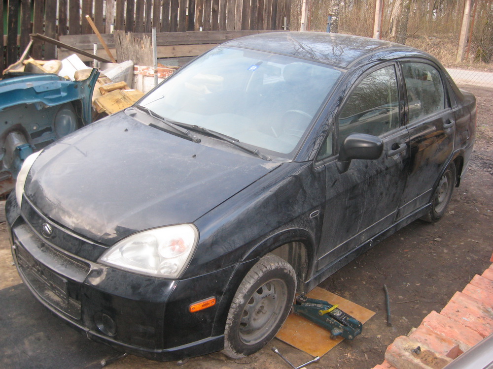

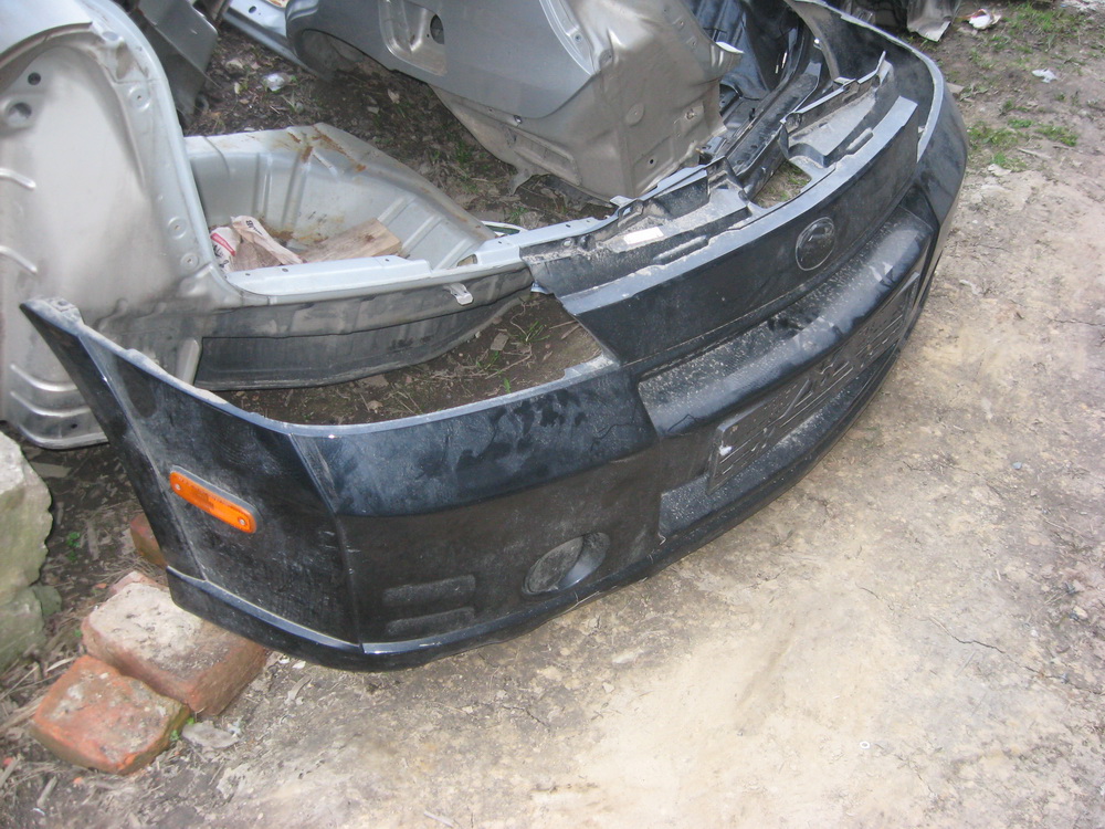

"Спорт"-бампер:
Решетка радиатора несъемная, является частью бампера; сбоков бампера есть повторители поворотов (или габатиры? не помню, да и не важно сейчас).

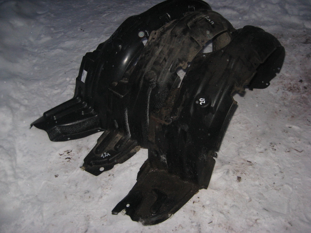

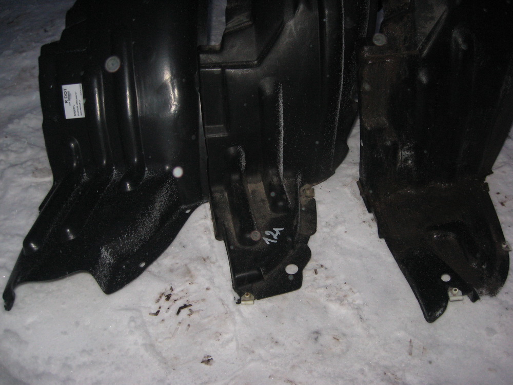

Теперь "пройдемся" по подкрылкам...
Слева направо: "спорт", дорестайл, рестайл.

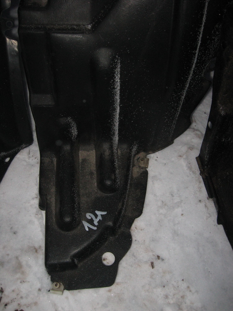

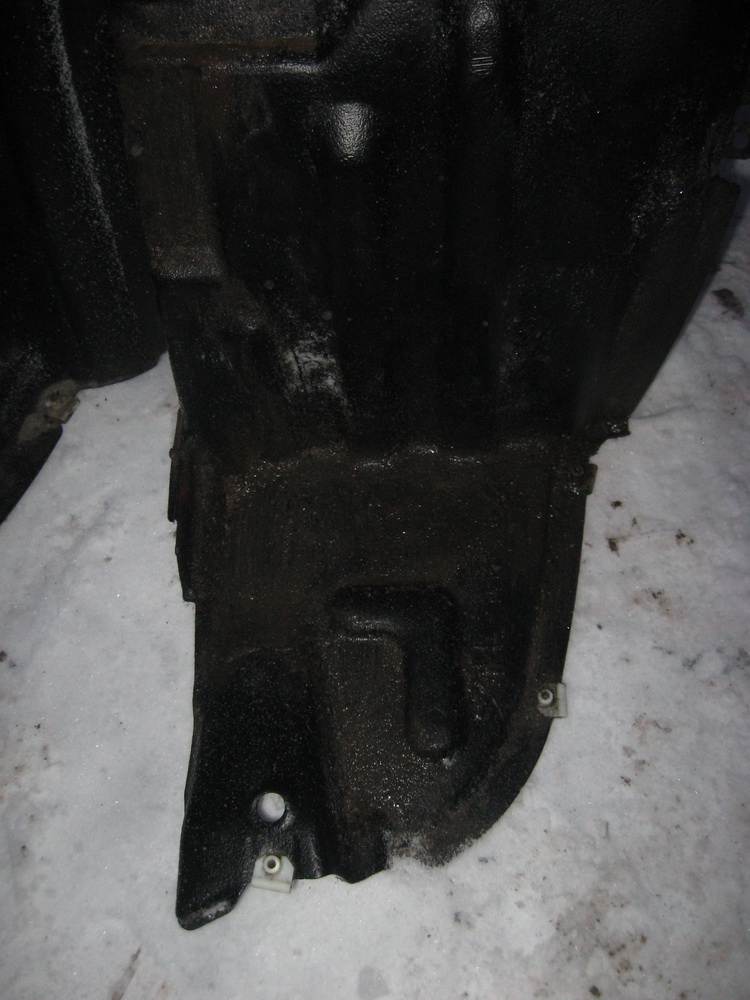

Дорестайлинговый:
передняя часть наиболее заостренная в сравнении с другими модификациями.

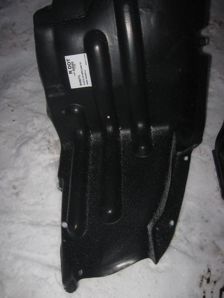

"Спорт":
Наиболее низкий из всех.

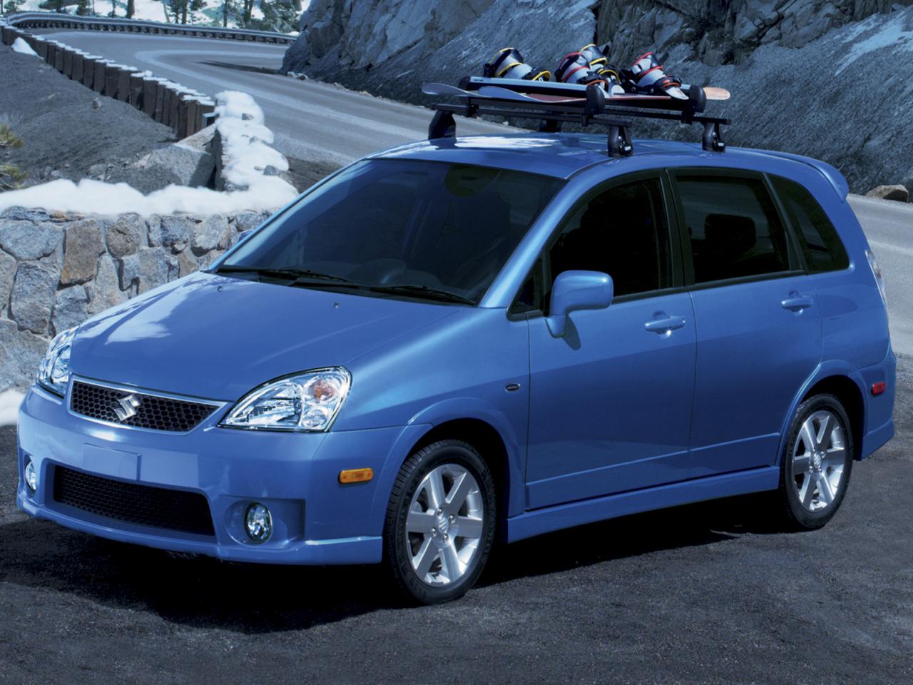

Всем привет!
Ребята подскажите,бампер нужен вот такой,как на фото,на emexe их артикулов много и не могу разобраться какой из них именно такой.
Либо может быть поставить что то близко к этому.Нужен ваш совет.
8,899
5,214
Всем привет!
Конретно такой (ставился с 2004 по 2007гг):
71700-59810-T2G или 71711-59J00-799
Еще варианты "спорт"-бамперов, но со старыми решетками (ставился с 2002 по 2005гг):
71700-54830-5PK, 71700-54831-5PK, 71700-54832-T2G, 71711-54G50-799, 71711-54G51-799
