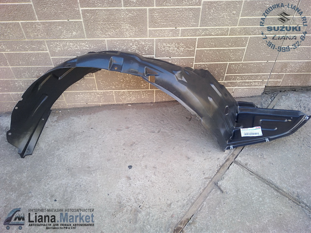

На спорт-бампер неоригинальные решетки не встречал.
По подкрылкам аналоги, которые мне попадались:
SZ11024AL
SZLIA02-300-L
306SZF014
SZ11024AR
SZLIA02-300-R
306SZF013

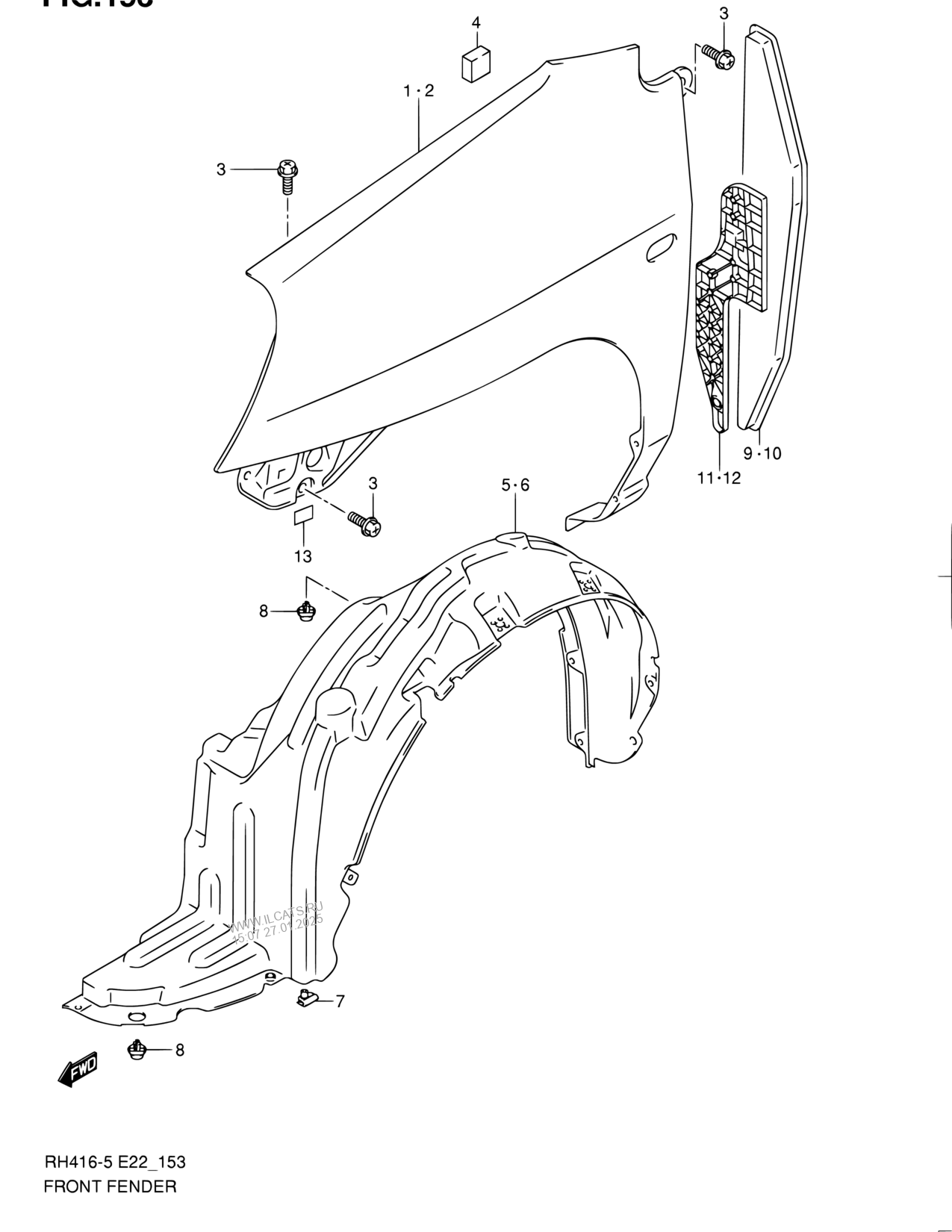

Если еще есть кто-то на форуме, может ли сделать фото крепления передних подкрылков к бамперу )))? бампер был разбит год назад, купил только на днях, но я теперь не помню, как там все крепится. Понимаю, что наверное подкрылок крепится к бамперу изнутри ))), но какими крепежами и как, уже не помню. Т.е. там точек крепления подкрылка к бамперу по 3 шт с каждой стороны, вот если можно, может кто-то сделает фото?

Снизу к бамперу подкрылки крепятся саморезами типа "клопы", а к крулу - клипсами

Я так-то в принципе точки крепления вижу, у меня были вопросы как именно крепить. Т.е. позиция 7 насаживается на подкрылок, сам подкрылок заводится внутрь бампера, и уже бампер саморезами притягивается к подкрылку? Правильно?

Верно
