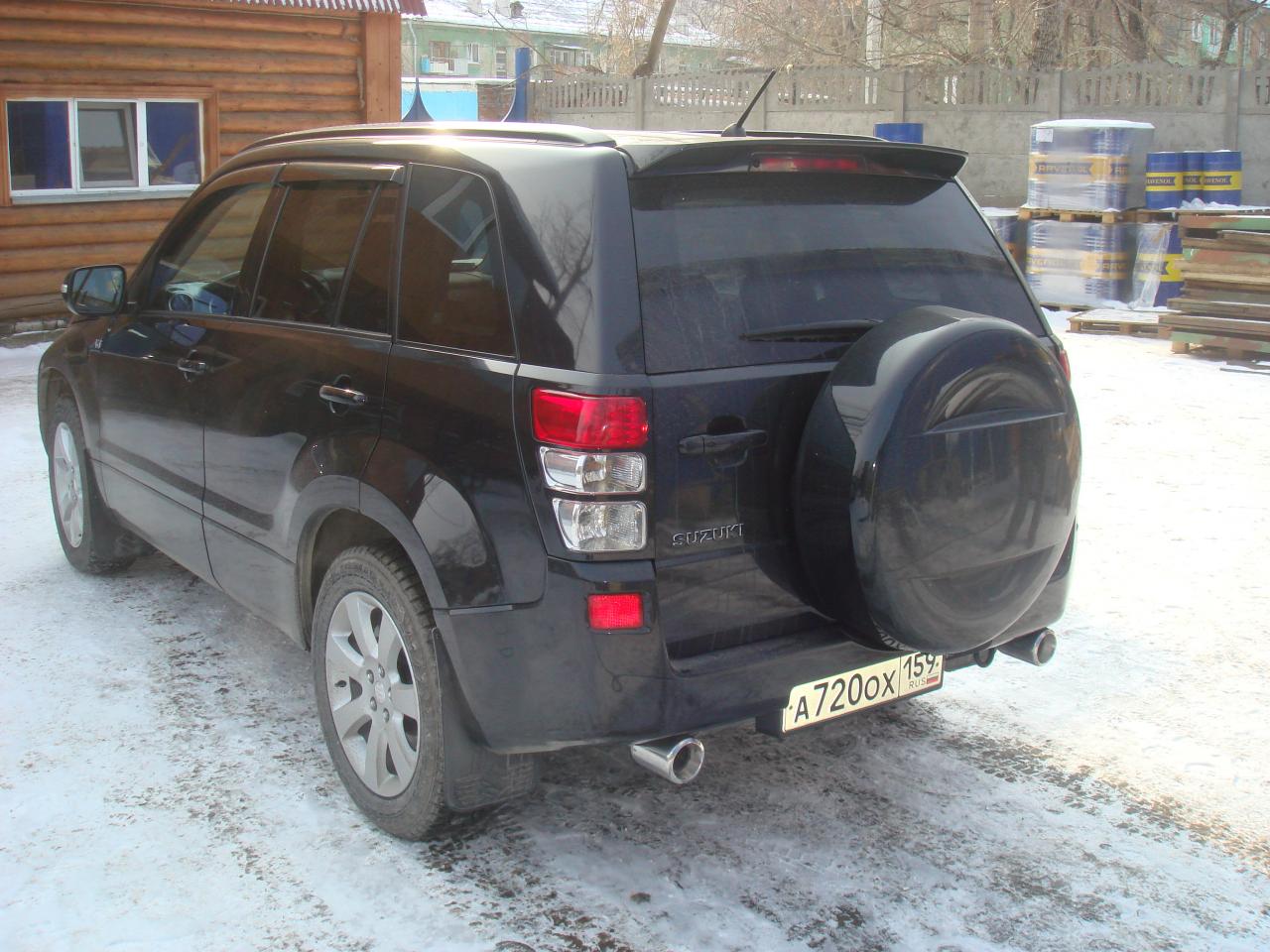

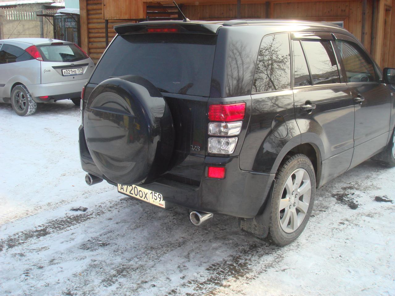

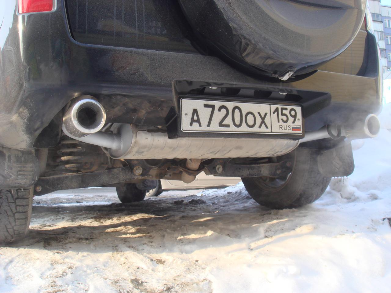

Отрезали с правой стороны 65ку, По ней выгнули 54ку 2шт. Вырезали бампер чуть выше и приварили патрубки с двух сторон. К патрубкам насадки. Покрасили термостойкой краской и посавили на место. Огромное спасибо Андрею Борисову. Кстати, отрезали 65ку и прорезав отверстие с другого торца увидели глаза друг друга. Внутри идет труба в дырочку. А, и вот еще что!!! Аккуму отцепляли и прицепив назад видать чето сбилось. Радио хрен с ним, а вот когда включаю габариты, ибо езжу с птф, приборка тухнет. Не видно нифига. Как вернуть обратно? Че курить? Буду крайне признателен.;)

Самой интересной фотки нету, как вся эта хренота изпод низа выглядит (оч интересно про две трубы в одну насадку).

Сфоткаю снизу сегодня же. Две трубы в одну насадку такого нет. Может написал не правильно. Конечная банка глушителя у нас стоит поперек машины. С правой стороны по ходу движения к торцу банки приварен патрубок. С левой гладкий торец. Вот к этому торцу и приваривается патрубок по аналогии и симметрии, мать ее, с правой стороной. Получается с двух сторон по трубе. К ним патрубки. Звук не изменился , вроде даже на 2,1-2,4 тише стал. Хотя раньше на этих оборотах слышно было в салоне. Дым идет ровно из обоих труб. Кнопки касел у меня нет поэтому пойду терзать ручку. Хотя уже прбовал. не крутится она. Давить надо или на себя тянуть. В любом случае спасибо.

а варили полуавтоматом, и в банке чем делали отверстие под трубу

Полуавтоматом варили. Сверлили коронкой. Через неделю я приехал и приварил косынки от банки к трубе, т.к. вес патрубка с насадкой нехилый, а металл на торце банки хилый. :)

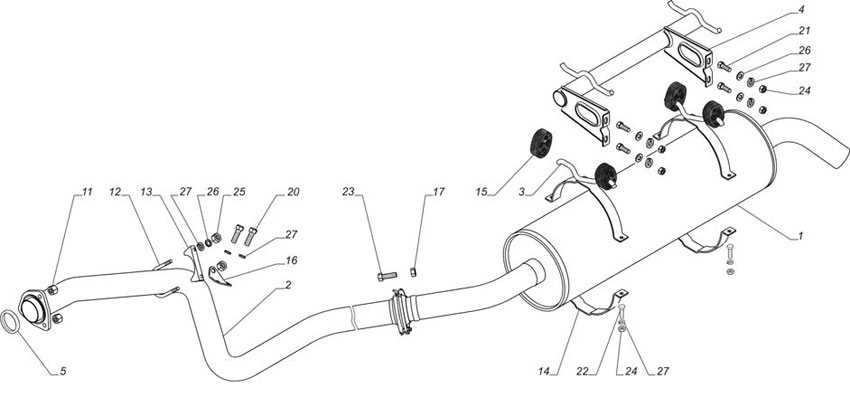

Нашел трубу к Валдаю. 970р стоит метра два в длинну Диаметр наружный 63мм
Как правильно называется эта труба, чтобы в магазине спрашивать? Выхлопная, промежуточная, приемная? Позиция 2 на фото?

Я не стал с Валдаем морочиться, купил спецтрубу BOSAL.

И было написано: для внешнего вида сие произведенеие. Коронка была чуть больше ибо сварщиксначала кольцоприварил и уже в это кольцо вставлял трубу и обваривал. Зачем не знаю.
