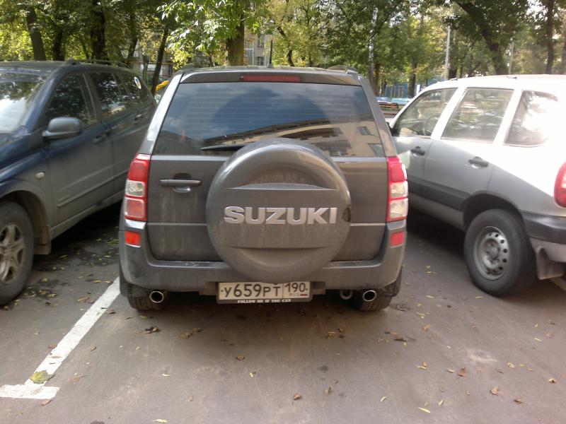

Давеча видел Витару с раздвоенной трубой. Но почему то не прорезали выемку в бампере. Труба утыкалась в него, и вся система имела перекошенный вид. ппц, так заморочиться и не доделать самую малость, вида никакого...

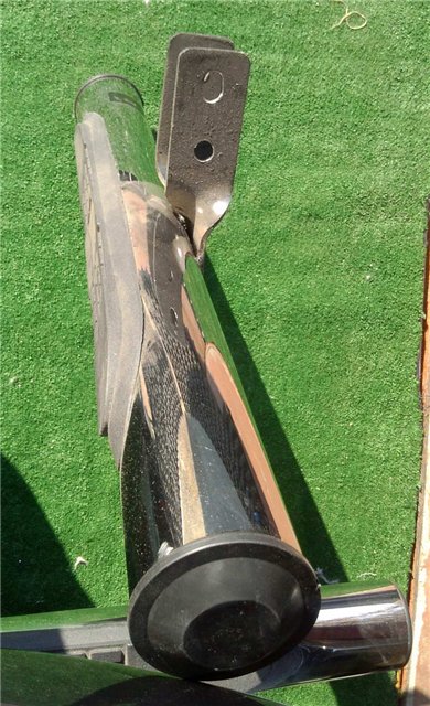

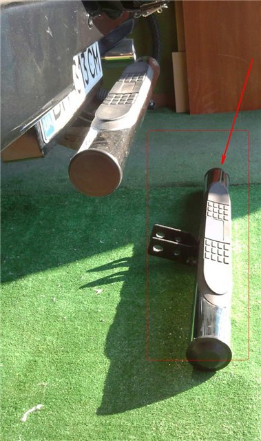

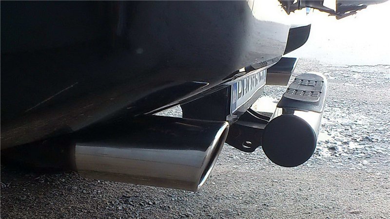

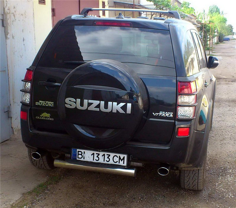

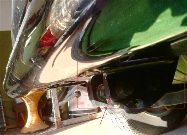

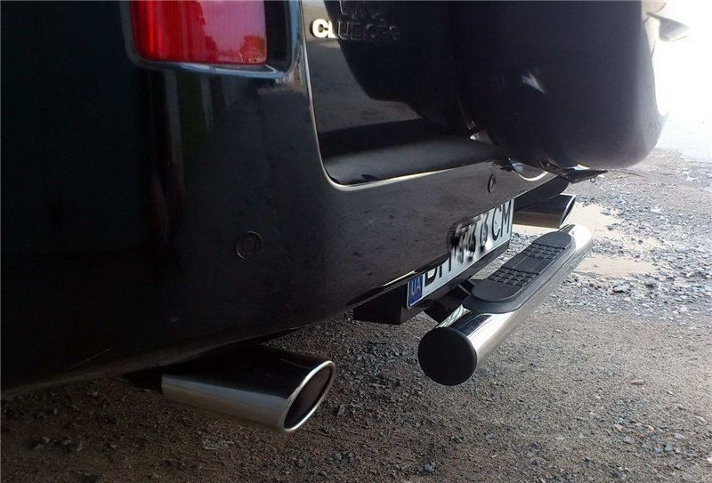

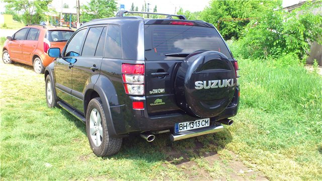

А что сзади под номером?
В Европе запрещено ездить с крюком фаркопа без прицепа, поэтому у них все шары съемные.
Но крепление для шара все равно чуть-чуть видно.
Для этого крепления есть разные девайсы- катафоты, фонари ЗХ, подножки.
Но во первых, их не так легко достать, а во вторых ценники на такие примочки не гуманные.
Поэтому я по случаю в Одессе купил уцененные новые подножки для Дайхатсу, срезал крепления для Дайхатсу (т.к. они для СГВН близко не подходили) и приваривал крепления, чтоб вставить в крепление крюка фаркопа.
Крепится вместо крюка фаркопа. Легкая.
Можно вставать ногами, проверял весов в 80кг.
p.s. можно сделать более длинное крепление, чтоб подножка защищала колпак запаски, но смотреться будет не красиво(на мой вкус) И я кстати пару таких подножек продаю.

Ребята!
Разъясните мне в чем функциональный смысл раздвоенного выхлопа?
Родной, одинарный не справляется со своей задаче и в Сузуки инженеры идиоты?
Или это просто декор такой и есть желание за счет него "сделать из Паскуины машину класса люкс", щёки раздувать?
