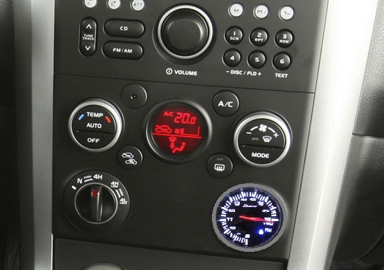

я вот тоже думал, заглушка у нас там 59мм, есть вольтметры которые к нам туда подойдут по цветойой гамме и подсветке
один из таких
нужно знать что там за заглушкой, если просто чтоб влепить туда вольтметр, если что отверстие можно расширить и поставить вольтметр)

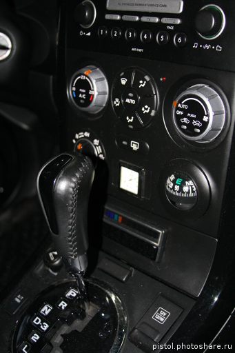

кто-то компас туда встроил)
Ton
13 Март 2006
145
Ответ: Что-нибудь полезное вместо заглушки ESP
где такой компас можно купить?

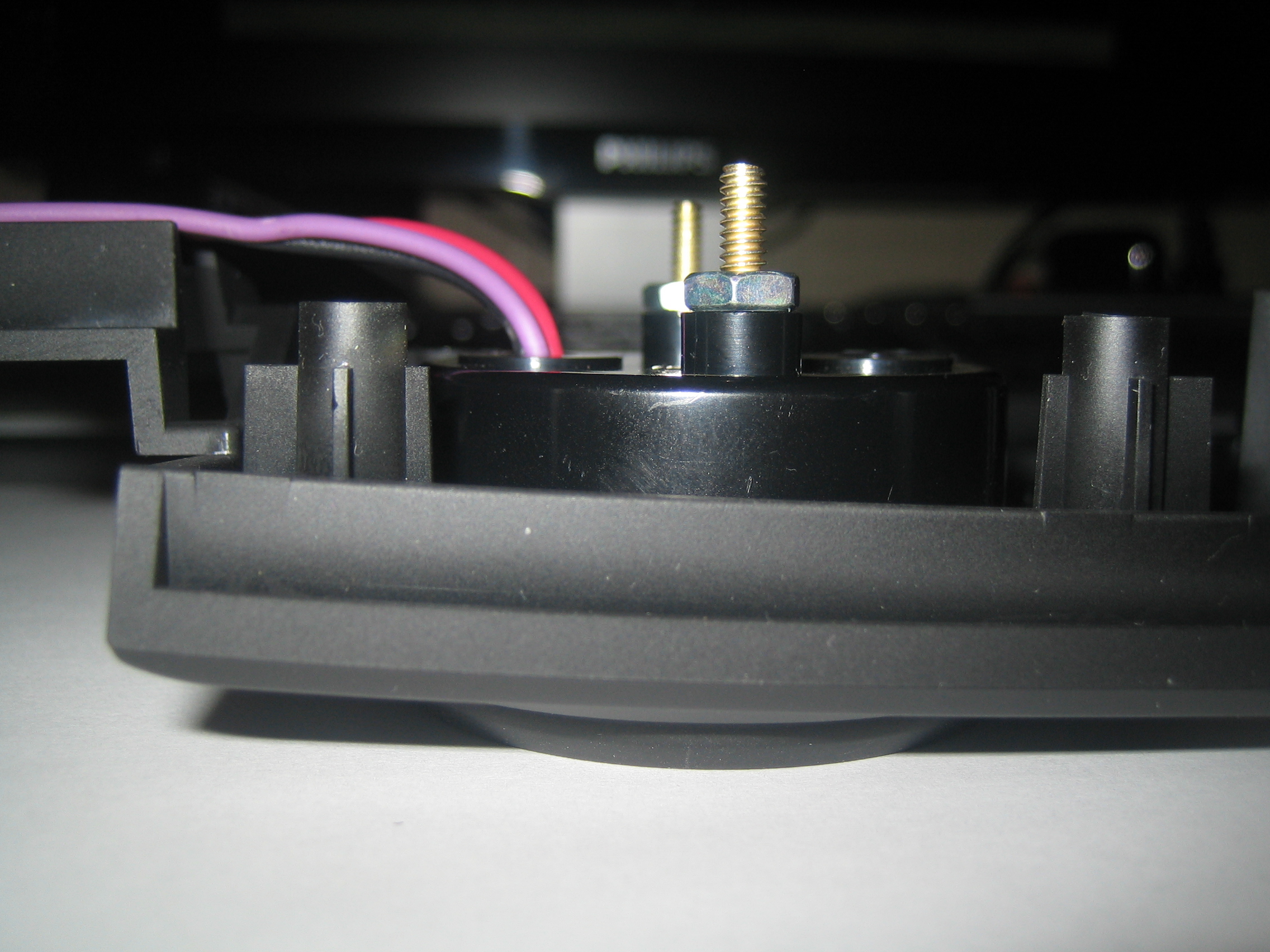

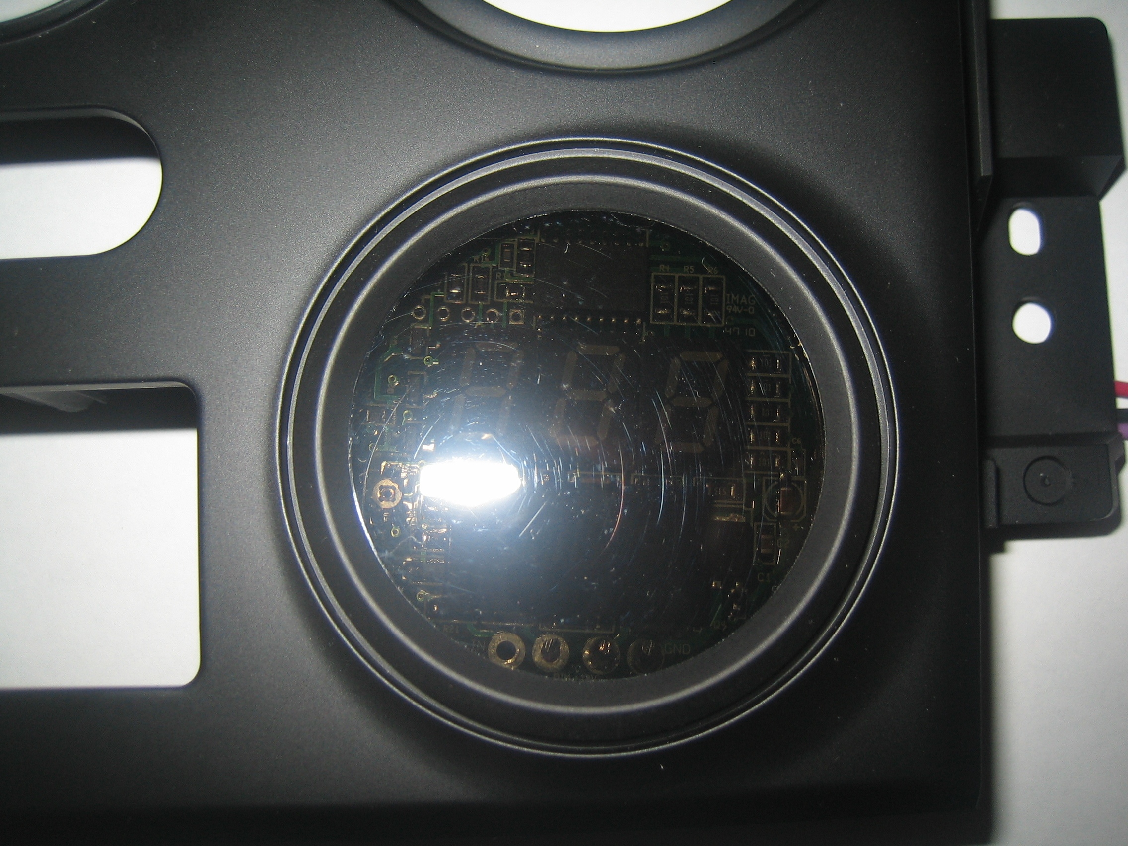

Приехал мой напряжометр :)
Надо делать кольцо, на фото не видно, но диаметр на пару миллиметров меньше.
В инструкции по подключению есть такое:
Connect the purple wire to the headlight circuit to dim the LEDs 50% when the headlights are on. Do not connect to the dash light rheostat control wire or the dimming feature will not work properly. Connect the purple wire to ground for permanent, maximum brightness.
Я так понимаю - чтобы приглушить яркость, фиолетовый провод надо подключать в цепь включения фар, а не к управлению подсветкой.
А есть-ли в районе консоли где-нибудь провод на фары?

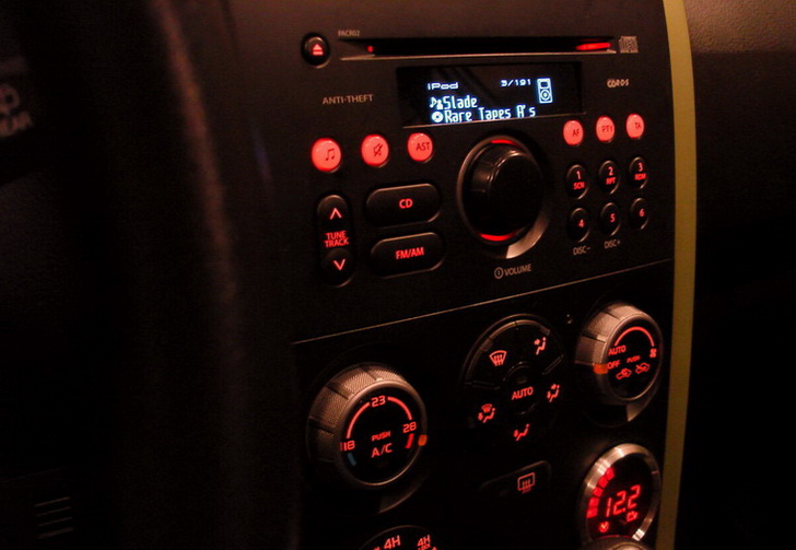

В разьеме магнитолы, пин №2, красный с желтой полосой, провод отвечающий за иллюминацию. При включении габаритов приглушается свет дисплея магнитолы.

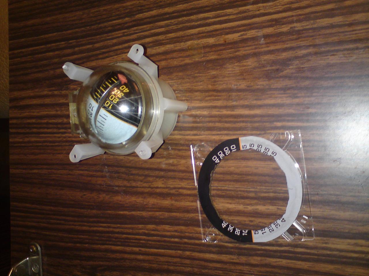

А никто не видел пузырь с уровнем, наподобие компасу с фото? По мне так это будет самый полезный девайс из всех.
