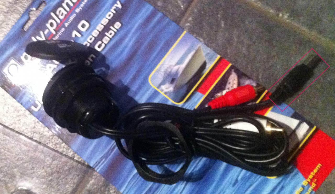

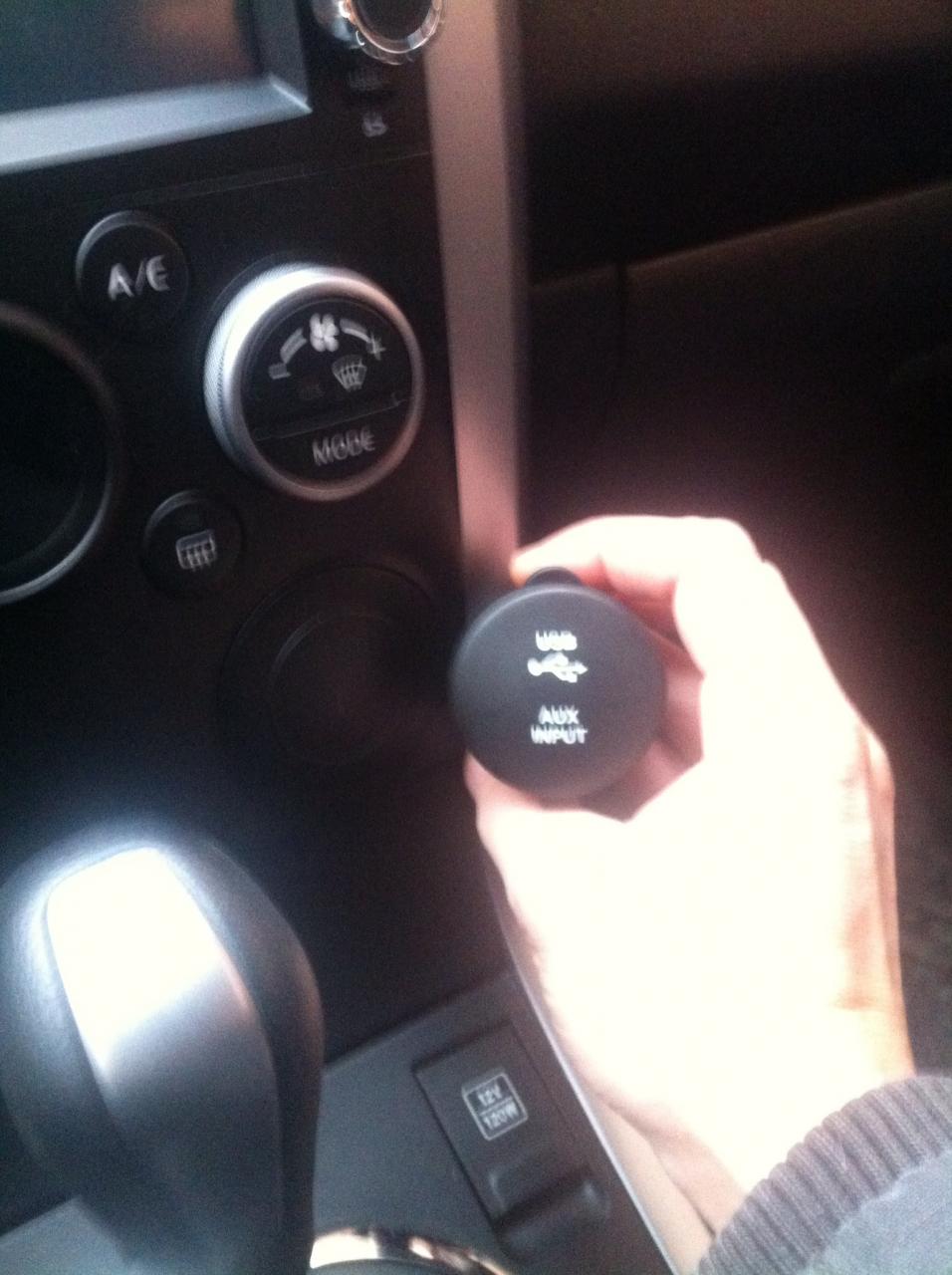

Пришла вышеобсуждаемая штукенция USB+AUX, думаю как поставить.
Хотел не снимая панель подготовить дырку в заглушке ESP, чтоб потом снять всё уже при подключении к магнитоле, но вытащить заглушку подковыриванием что-то не удалось, надо снимать панель. Наверно, уже по весне займусь...

vMarcin, по размерам подходит точь в точь, ничего подгонять не надо?
P.S. Где покупали?

По размерам меньше заглушки - надо мутить, пока видится вырезать внутенний кружок у заглушки и туда вставить. По глубине она еще бОльшая (для корпуса катера-яхты все-таки предназначено) не знаю поместится ли, хотя люди часы от жигулей всовывают...
Бралось в штатах здесь за 18$, знакомые переправили мне.

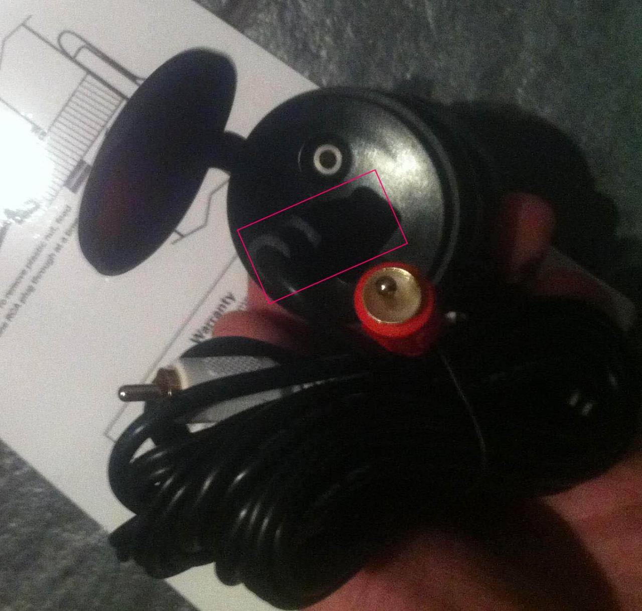

Кто поможет найти код заглушки, которых в экзисте немеряно... Что-то все картинки по win пролазил, только PANEL UNIT, AUTO AIR,CONDITIONER в сборе за 26 т.р. нашел. Ткните носом.
Я тут покрутил эту штукенцию и понял что может быть еще одна проблема, когда я взади магнитолы воткну USB, она может не залезть на место до конца, т.к. там были штекеры уголком (один точно помню - USB Host вроде), а тут прямой... Вобщем, надо пробовать
P.S. Если не подойет - ребенку в компстол впилю, чтоб сопли всякие для флэшки, наушников не болтались =) В любом случае в этой теме отпишусь, чтоб другие уже знали.

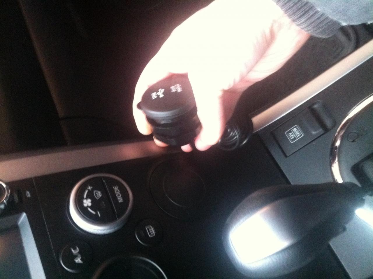

Меня спросили, как снять заглушку - отвечаю в теме.
Снять её, не разбирая панель, не получится. Итого - надо поддеть снизу серебристые дуги и оторвать их (аккуратно). Потом открутить все болты и снять всю панель.
Далее снять саму заглушку отогнув ей с изнанки.

Belkodil, спасибо за советы, если что - я забил заглушку, т.к. В Экзисте ее не нашел, а свою буду кромсать, да и покарябал ее уже чуток пытаясь снять поддевая снаружи...
