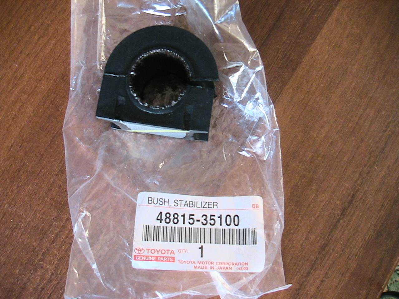

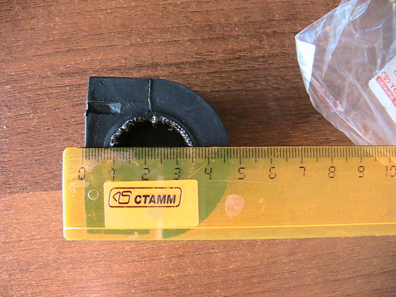

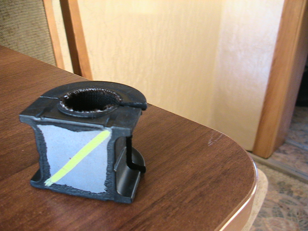

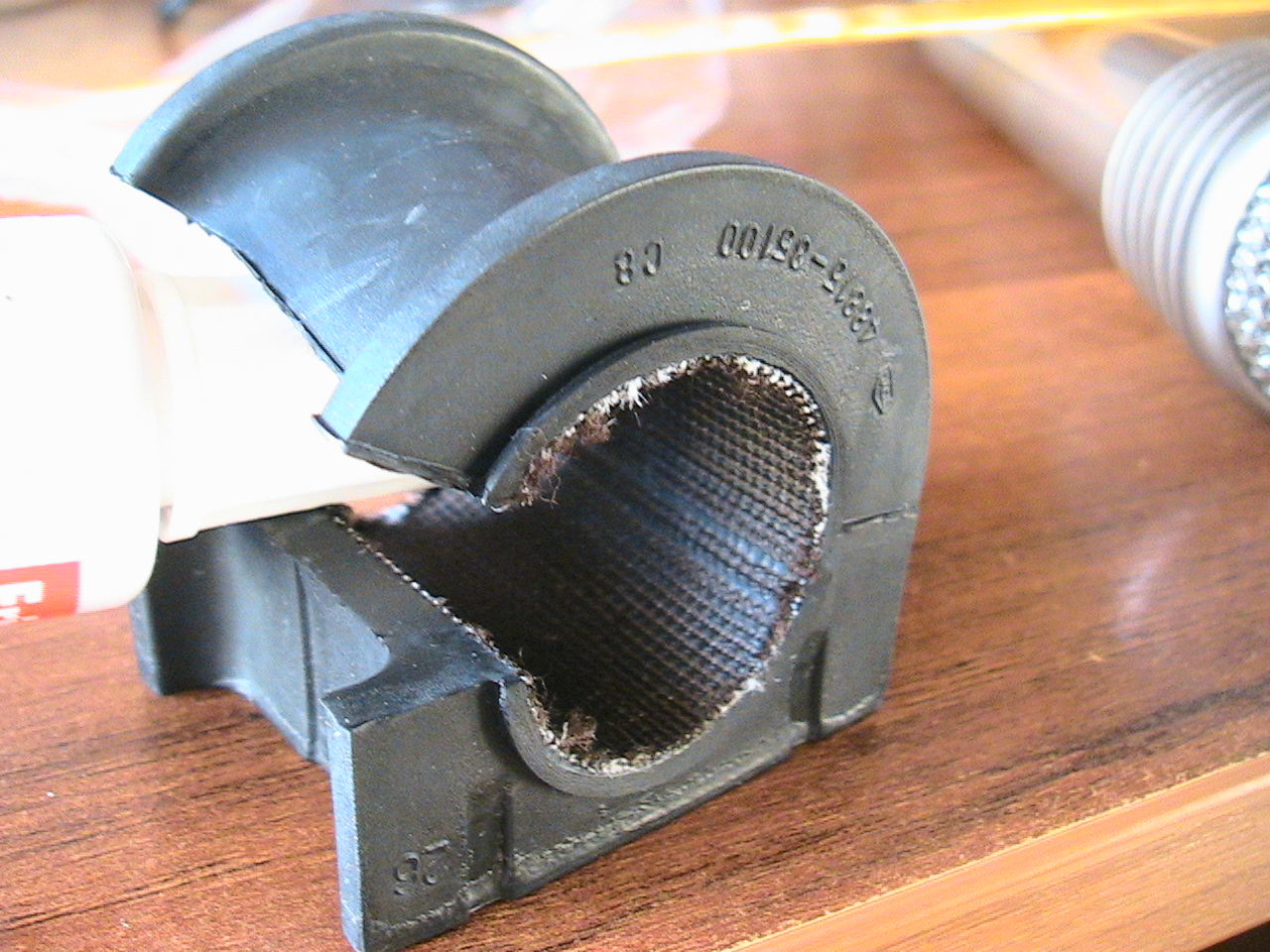

По просьбам трудящихся выкладываю фото втулок: От Тойота хайлюкс сурф

Какие интересные втулки... А номером поделишься?

На первом фото на пакете,специально фотал с пакетом.
Тупанул))))))
Если я правильно понял, нам эти втулки (от Сурфа) - подходят на стаб для NSGV , и это как еще одна альтернатива полиуретановым?
Да эти втулки подходят для Витары.Насчет альтернативы пока не скажу т.к еще не поставил-жду проставки под задние пружины чтобы все разом поменять.
