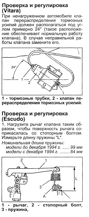

    вот , нашел тему http://forums.drom.ru/suzuki-escudo/t1151643009-p2.html#post1108934699
    в картинках про этот регулятор . У тебя он значит был закручен проволокой, потому что пружину прое**ли. т.е и работал как простой тройник.

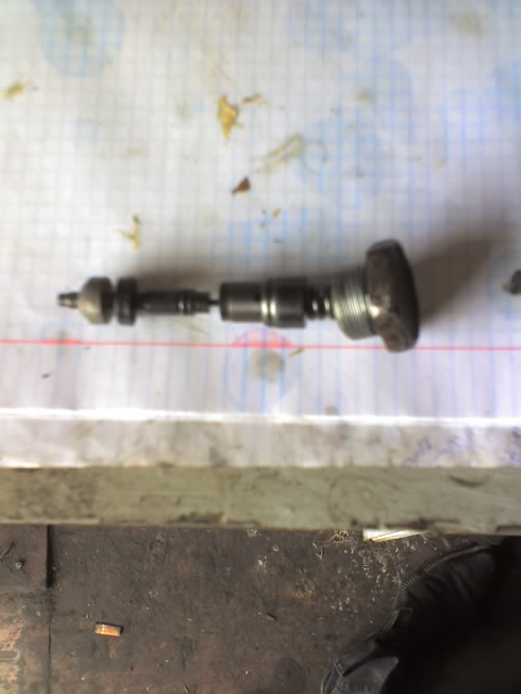

    Я снял это чудо гидравлики и попытался разобрать. Отвинчивание нижней гайки означает почти 100% смерть всего устройства. Очень сложно отвинтить и не сломать корпус.
    Смог разобрать только верхнюю часть - там резиновый чехол и все. Под чехлои шток внутри пружинки, который теоретически должен давить на шток верхнего поршня при полном нажатии на рычаг регулятора. Но этого не происходит. Эти два штока не достают друг до друга накак. Т.е., что жми на рычаг, что нет - разницы никакой.
    Попрбовал сдвинуть шток внутри корпуса регулятор (тот до которого не достает верхний). Трудился над ним молотком и выколоткой - результат нулевой. Стоит как приварен. Там вообше ничего не сдвинулось.
    Продул две дырочки входа и выхода давления на задние тормаза - продулись без усилий.
    Подумал и пришел к выводу, что закрытие заднего контура происходит вторым, нижним поршнем, который идет в продиводействие верхнему, когда на регулятор приходит давление от переднего контура.

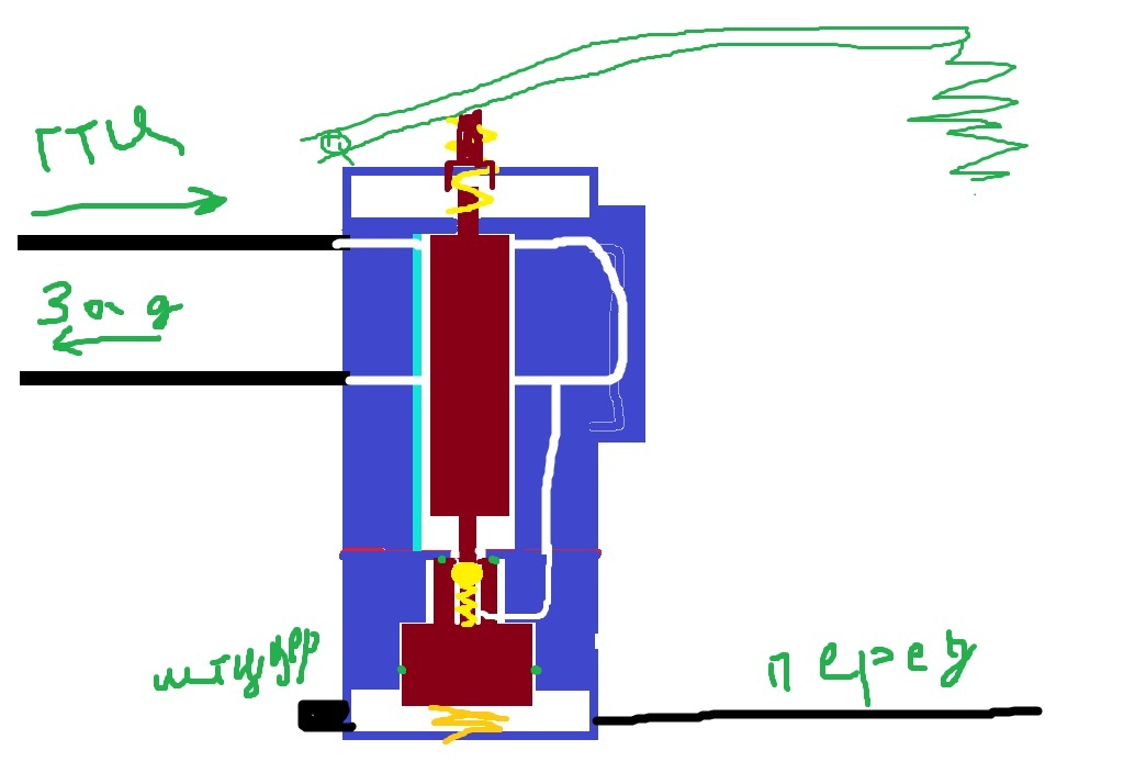

    Колдун вешь мутная. Я его изучал, снимал, разбирал, "целовал", продувал смысле.
    Теоретически в нем есть клапан (клапаны) который ходит вверх и вниз, то перекрывая то открывая задний контур тормазов. На клапан действуют две силы-одна это вес задней части автомобиля, вернее его положение относительно горизонта (нос задран или зад при тормажении например), а вторая это давление в переднем контуре. Вот эти две силы находясь в противодействии и гоняют клапан внутри колдуна. Колдун имеет рычаг соединенный с рамой через пружину. Этот рычаг давит посредствам этой пружины на верхний шток клапана, что образует первую силу.
    В нормальном положении кузова (попа нен на замле лежит и не в воздухе) задний контур закрыт. Когда ты тормазиш, то создаешь давление в первом контуре и давишь клапан колдуна вверх, стремясь открыть (преоткрыть) задний контур, но если у тебя попа тяжелая, или тормазим не резко и до упора, т.е кузов горизонтален, то сила номер два от первого контура не может передавить силу один. Задний контур остается закрыт (призакрыт) и тормазит только перед, зад подтормаживает . Стоит тапку тормоза в пол резко и до упора, нос клюет, перд в юз сперва давление в переднем контуре максимально и наконеч сила два достаточна. Клапан открывает задний контур и происходит блокирование задних колес. Задний контур не резко открывается, а постепенно, что дает заду возможность потормаживать при плавном торможении. Колдуна надо настраивать по манулу. Пружину эту, но она в лесу отрывается.
    ПРИМЕРНО ТАК Я ПОНЯЛ его работу Я например увел рычаг колдуна вниз до упора и заглушил передний контур в месте его подвода к колдуну. Т.е сделал просто из колдуна двоиник не меняя его внешних красот.
    Когда разобрал колдуна клапан не смог сдвинуть с места даже молотком. Ударял по штоку на который должен давить рычаг. Как приварен. Сдел вывод, что он умер.
    Про ГТЦ;
    Машина тормозила вяло., только в конце хода педали. Менял в гтц ремкоплект. Подошел идеально Испанский D1788 на эхсисте стоит 200 руб. Не помогло все осталось как прежде. Купил контрактный ГТЦ не помогло. Выяснилось, что проблема с колдуном была + у меня сношены задние барабаны. Поэтому и ручник не могу настроить и тормозит неравномерно. не хватает хода штока в гтц. Колдуна отглушил стало хорошо. Осталось поменять барабаны. Проверить ГТЦ пожно элементарно не снимая его.
    Берешь рластмассу или кусочек линолиума 9только без шерсти) вырегаешь пяточки примерно 5 мм диаметром. Откручиваещь по одной трубки с гтц и резко, чтоб тормазуха не убежала их бачка засовываешь в патрубок ГТЦ подготовленный пяточек и сразк трубку наместо прикручиваешь. Только сльно не затягивай, а топотом пяточек не выковоришь. Отглушил трубку заднего контура давишь на тормоз. Если он почти не давится и педаль не уходит в пол при сильном усердии в течении 30 секунд, гтц в норме. Проблема в заднем контуре. Если уходит, значит перепускается между контурами внутри гтц или контура с бачком. ГТЦ под замену. Или ремкомпект поменять.

    kpivlad всетаки не так ты написал.
    Разобрал его полностью, и нижнюю гайку открутил, и стопорное колечко выковырнул.
    Трубка от ГТЦ всегда соедененна с задним контуром , не зависимо от положения штока колдуна. Когда Шток нажат ( нагруженна машина) , он нажимает на маленький шарик на нижнем клапане и не дает тормозухе создать давление что бы выдавить клапан и открыть соединение с трубкой идущей в передний контур(нижней) . т.е в этом положении колдун - двойник.
    потом начинают происходить удивительные вещи...... зад поднимается , перестает давить на верхний шток колдуна, он в свою очередь перестает давить на шарик в нижнем клапане( Клапан с шариком , как клапан в клапане). И вот тут начинается колдовство . За счет давления в заднем контуре , тормозуха выдавливает нижний клапан и идет в нижнюю трубку.... но клапан подпружинин снизу (мощная пружина под большой гайкой) , сопротивляется открытию + под ним трубка переднего контура , в котором уже тоже созданно какое-то давление, педаль ведь нажата. Т.е происходит такая ситуация , что две камеры с вроди бы одинаковым давлением ( ГТЦ ведь один) , давят на один и тот же клапан . Получается равновесие, и ничего произойти не должно . Но происходит , получается , что давление в заднем контуре больше , и тормозуху выдавливает в передний контур. Фокус где-то дальше - в площади тормозных цилиндров в переднем и заднем контуре, за счет чего создается разница давлений.
    Вот примерно так , пропорции не прально конечно . На нижнем клапане зелеными шариками - машжеты.

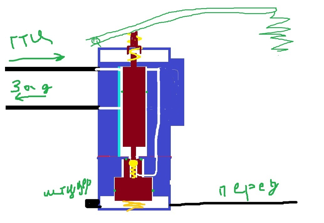

    Почти так, контуры связвнны вот этой нижней трубкой. т.е . Нижний клапан работает в одну сторону, может давить тормозуху из заднего контура в передний, но не на оборот .
    Удар- это наверное и было срабатывание колдуна - открытие нижнего клапана , удар видимо из-за воздушной подушки.... Пружина под нжним клапаном довольно мощьная + кольцевое уплотнение(манжета) , т.е этот клапан не так то просто сдвинуть.
    Получается если утечка в переднем контуре , колдун перегонит жидкость из заднего в передний и прощай тормоза. А если утечка в заднем контуре, то ничего , передний будет тормозить .
    Проблема в том что это колдовство не дает нормально прокачать тормоза, т.е схема -заднее левое-переднее правое - переднее левое не работает . Так как колдун гоняет воздушный пузырь по всей магистрали туда-сюда.

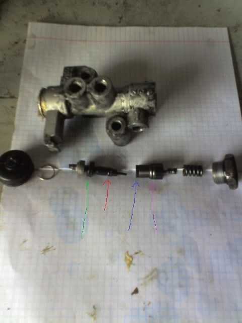

    Тормозит без колдуна действительно лучше. Вроди блокируются все 4ре колеса одновременно , отдельно блокирующихся задних не заметил. Пока доволен его ампутацией.Прокачать получилось, педаль жесткая , схватывает от малейшего приосновения.
    И все же вот внутренности , цветными стрелочками - резинки. Рисунок сделал немного не правильный , сейчас подправлю.. нету соединения внутри корпуса от ГТЦ до заднего контура. Весь его расцеловал.... не понимаю каким образом , но всетаки при изменении положения верхнего клапана продувается от ГТЦ до заднего контура с разным усилием.

    Александр,а что это за деталь отмечена зеленым цветом?
  22. operators
    4 ноя 2010
    691
    Череповец
    Ответ: Вялые тормоза на эскуде 3 двери
    если вы про деталь которая в самом верху - то это рычаг на колдуне - который соединен пружиной с задним А рычагом
    этот "зеленый" рычаг ходит вверх вниз в зависимости от загрузки задней оси
  23. Александр Mi
    22 сен 2010
    1.477
    Минск
    Зеленой стрелочкой - внешняя машжета , изолирует внутренности от внешней среды .
