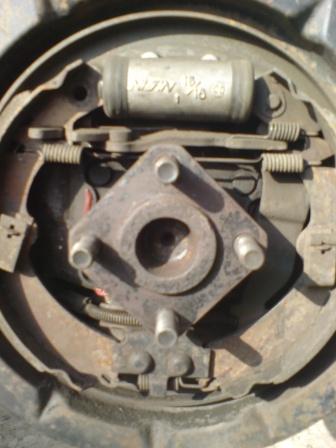

Ни у кого случайно нет фотографии со снятым барабаном как там все должно быть?
Тоже интересно. Я купил с нерабочим ручником... сколхозил вазовские пружинки вроде работает...но хочется поглядеть как надо)

У меня правая верхняя пружинка была не родная - трещётка не разводилась как надо, и появились провалы в педали
поставил новую - проблема исчезла.

У меня правая верхняя пружинка была не родная - трещётка не разводилась как надо, и появились провалы в педали поставил новую - проблема исчезла.
Заманчиво) Существует ремкомплект пружинок?

Я с разборки за 150 р купил распорку. Только проблема оказалась что не ту сторону взял) И теперь у меня 3 шт одной стороны.

Вчера опять воевал с тормозами.Все мучала левоя сторона.Оказалось перекашивало трещетку.У меня правая самая верхняя пружинка не родная.Она тянула эту Распорку в верх.В результате чего она слетала с пазика рычага ручника и упиралась куда то в верх.Поэтому ручник и не работал по левой по левой стороне.
А теперь еще один вопрос.Может быть так?Теоретически?За барабаны еще небыло ни одного слова.С годами образовывается выроботка во внутренней стороне барабана.С наружи диаметр чуть больше чем в нутри.И как написано в кинике надо выставить минимальный зазор между колодками и барабаном.Но ведь наружной частью барабан надевается в притирку а в нутри еще остается приличный зазор.Попробовал вчера сделать так чтоб барабан налезал совсем туго.Напихнул его.Проверил тормоза и они стали не то что жосткие но чувствуется что они появились.Прокатился проверил как тормозит и был удивлен.Давно таких тормозов не было.Все это я к чему...Возможно дело в барабанах?И никто не обРащал ВнимаНия на работу трещетки?У нее ведь есть свой отрЕделенный ход.К концу хода она упирается в колодку стопором.

После этого разобрал (снял барабан и обнаружил что про причине "левизны" колодок распорная планка при полном выходе болтается), наплавил с помощью электросварки места соприкасания распорной планки и тормозной колодки та которая с рычагом "ручника" ( наплавил по 2 мм на каждую деталь). После этого все собрал, понажимал на тормозную педаль с десяток раз (распорная планка то самоподводящаяся), при вывешенных задних колесах, выяснил что на правом колесе колодки чуть-чуть затирают об барабан, разобрал, немножко подточил то что наплавил, опять собрал, опять понажимал на тормозную педаль - все класс, осталость только с помощью троса ручника подтянуть ( подрегулировать тормоза) и СВЕРШИЛОСЬ тормоза берут в самом верху. Мне на этой машине стало совсем не страшно ездить (машина жены и она привыкла что у нее тормоза у самого полика берут).
Надеюсь что кому то такой "колхоз" пригодится, так как не всегда есть возможность купить оригинальные тормозные колодки у которых размеры под распорную планку те что нужно, а так несколько часов работы и тормоза очень даже не плохие (как для барабанных).
