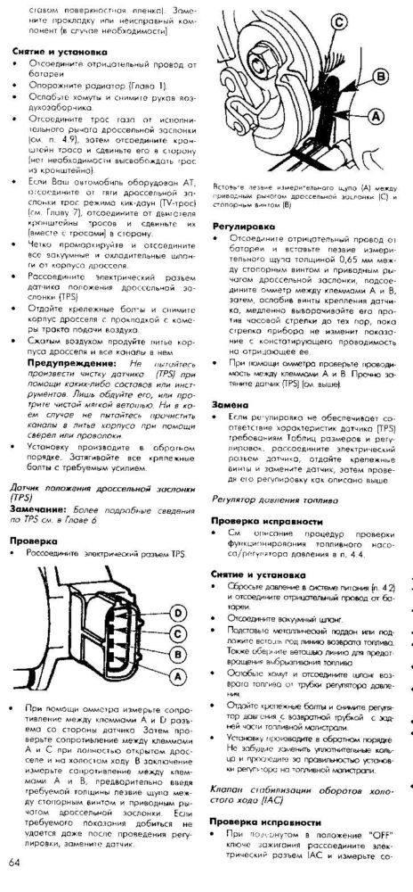

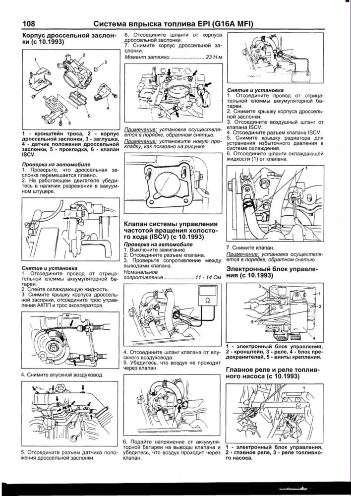

Вот попробуйте проверить.
Oleg,
там есть маленький рисунок с установленными трасами, а другой конец троса случайно не снят?
  • 175.8 KB Просмотры: 9,452
  • 137.5 KB Просмотры: 7,252
  • 18.2 KB Просмотры: 4,937

Двигатель G16A .
Добавлено через 8 минут
Трос акселнратора до упора, а всё равно слабо и ненатягивается
Может гдето в другом месте его можно тодтянуть ???
Книга по сузуки у меня есть спасибо!!!
Добавлено через 3 минуты
Oleg,
Я сегодня проверял, Нет не снят на педаль газа жмёш трос ходит ...
Может гдето какой крепёж есть..

Ответ: Датчик положения дроссельной заслонки
Так он и должен висеть свободно. Он не натягивается до упора, у педали газа должен быть свободный ход 2-7мм (при этом прогиб троса будет 10-15мм). И трос АКПП не натягивается до упора, у него свободный ход 0.8-1.5 мм должен быть.
Это сделано для чёткого разделения режимов.
