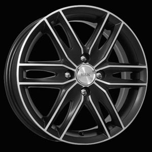

скорее да,чем нет.Но на такие размеры только штамповки...я себе вот такие прикупила
КиК - хорошо, хоть и не люблю такого типа (окраса) диски... тем не менее сезон начался -фото в обнове в студию.

а я наоборот не люблю цвет кастрюльки...как обуюсь,сфотаю и покажу.
вообще,вот эти понравились,но размеры вообще никак к моим шинам не подходят

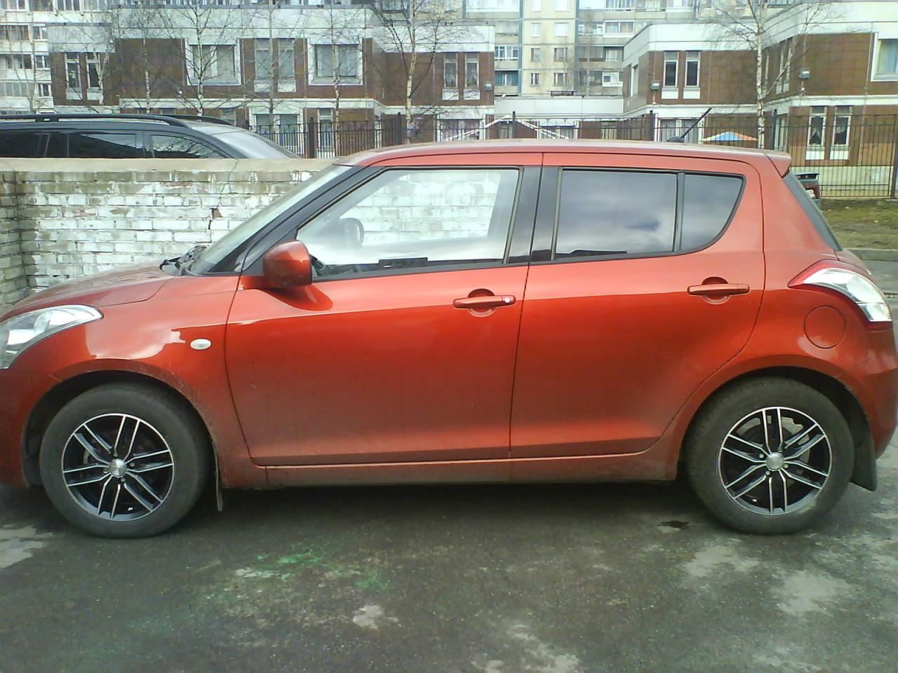

как обещала фото с новыми дисками

Ответ: Параметры ДИСКОВ и ШИН [Swift 2011+]
Ничегошно так. Но на мой взгляд чего то маловато. Толи диаметра, толи профиля.... Для гармоничности... Но это тока на мой вкус
Я б однозначно поставил бы 16" и резинку на 195 или 205.
может было бы и лучше,но вышло бы дороже всё менять.Штатная резина 15 радиус.А так отделалась малой кровью.
