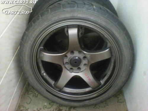

CergiD
15 Ноябрь 2014
fdnjvj,bkm
Всем привет! Подойдут эти колесики Диаметр: R16, Отверстия: 4, PCD: 100 / 114.3, Вынос: 40, DIA: 73.1. J7 Резина Federal R16 205/45 Свифт 1.2 КПП 13г.в
