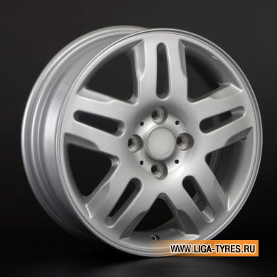

Нашел литые диски (итальянская реплика) на 15 с практически идентичными параметрами swift:
WSP Italy (Replica) W1852 параметры 5.5x15 PCD4x100 ET40 HUB54.1 и цена "вкусная", относительно штамповок KFZ 6735. У меня летние в комплектации GLX R16, а на зиму вот подбираю диски и резину. Летние Континенталь 185/55 R16 в комплексе с жесткой короткоходной подвеской не очень впечатлили. Поэтому на зиму думаю литье на 15 и резину с вышерекомендованными параметрами 185/65 R15. Думаю машина будет помягче и клиренс увеличится на 6 мм.

правильный 54,1, у меня диски 67,1 ,поставила кольца и без проблем.
1. Это КиКовская модель "Монтеррей"? Параметры такие?
Диаметр: 15 дюймов
LZxPCD: 4x100
Ширина обода (RIM): 5.5 дюймов
Вылет (ET): 40 мм
Посадочный диаметр (DIA): 67.1 мм
2. Болты штатные подошли? Или, кроме центрирующих колец 67.1/54.1, нужны ещё и болты? Если да, какие?
3. Спасибо. :)

Снял сегодня свои штатные 16"-е диски и на обороте увидел все параметры: 16-6J, ЕТ45.
В результате после предвариательной примерки были куплены LS Peplica SZ7, размерности 15-5.5J, ЕТ45, 4*100, DIA54.4
Сидят как родные!
БИЧ
17 Июнь 2012
SUZUKI Swift GLX '11
Ответ: Параметры ДИСКОВ и ШИН
Итак, по факту снятия родных 16-х дисков (версия GLX '2011) выяснилось, что штатные диски имеют размерность 16-6J, 4*100, ЕТ45, DIA54.1 (обозначения с обратной стороны диска).
По факту примерки на зиму были куплены 15-е диски LS Replica SZ7 размерности 15-5.5J, 4*100, ET45, DIA54.1 - нигде ничего не задевает.
