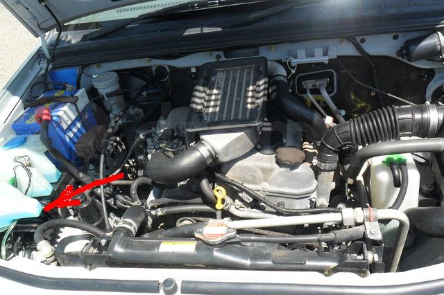

Ты определись что тебе нужно--вот именно он стоит под педалями--а блок управления двигателем стоит под капотом справа в пластиковом кожухе типа гофра под бочком омывателя!!!!!!!!

Ответ: Трофи-путешествие ЮГSuzukiTeam2012
Гм, а что же тогда стоит под торпедой справа на стенке? И вообще, во всех джимах по запросу на блок управления двигателем выдаётся вот такая картинка:

Сергей во первых ты смотришь ПР 1,3Л--а во вторых я тебе уже всё описал и разжевал!!!И Даже картинки показалПоказываю
Проверил вчера разъемы в мозгу, срезав гофру - всё чисто. Все жгуты целы. Нет, как это ни удивительрно - практически уверен, что мозги накрылись, хоть это, говорят, почти невозможно.
Почему поставлен такой диагноз? мозги были в воде,при разборе явно видны следы замыкания( сгоревшие дорожки на плате или вздутые резисторы)?
P/S А вообще тему зафлудили;)
