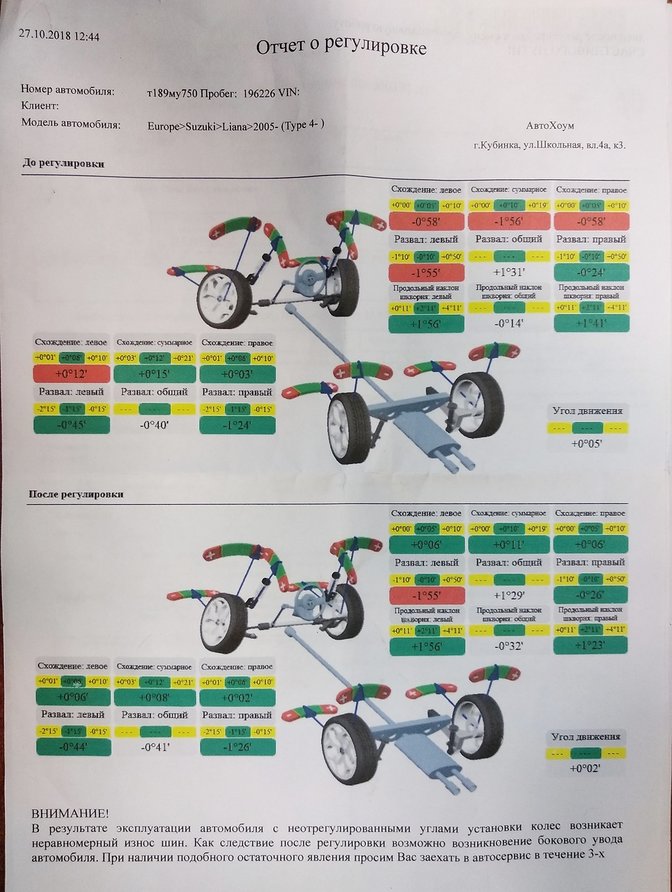

Делал сход. не удалось лев. переднее выставить. мастер сказал не получается. Видимо удар был и есть смещение. Посоветуйте что делать дальше. Рычаги пробег 8 т.км HQ. Стойки живые еще. Уж накладно менять их. Хотя наверно надо и пружины и др.
8,883
5,206
Не удалось именно сход выставить или развал?
Сход регулируется рулевым наконечником, неужто его запаса не хватило? тогда там серьезные повреждения, должны быть видны даже невооруженным глазом.
Если был удар, то может быть и кулак изогнут, и подрамник
balser
15 Февраль 2013
1,416
622
Сургут ХМАО-Югра

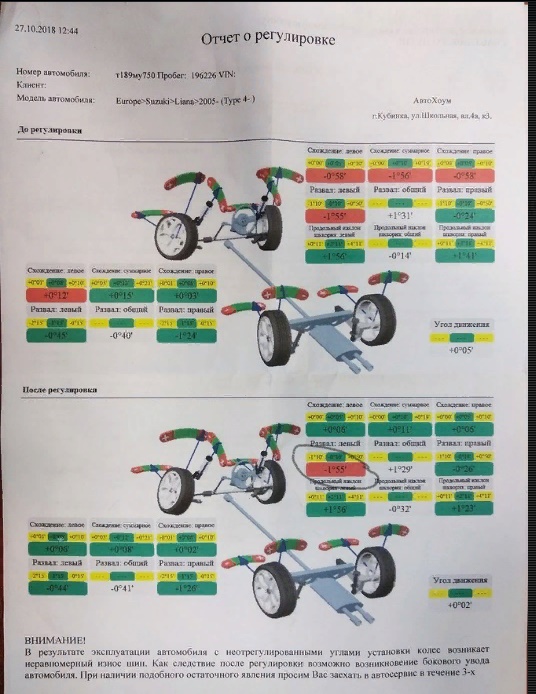

Inked2018-11-13_15-46-43_LI.jpg развал -1.55 Наверняка рычаг подогнул...
8,883
5,206
Развал - тут и амортик может быть гнут, и верхушка кулака, куда амортик крепится. Но сперва, конечно же, стоит посмотреть рычаг - наиболее вероятно, balser прав
balser
15 Февраль 2013
1,416
622
Сургут ХМАО-Югра
Всё-таки Владимир, ты ближе к истине :yes4:: если рычаг,то уйдёт в плюс, а амортик- в минус,но подождём результата "тех.экспертизы" Пуп (а).
