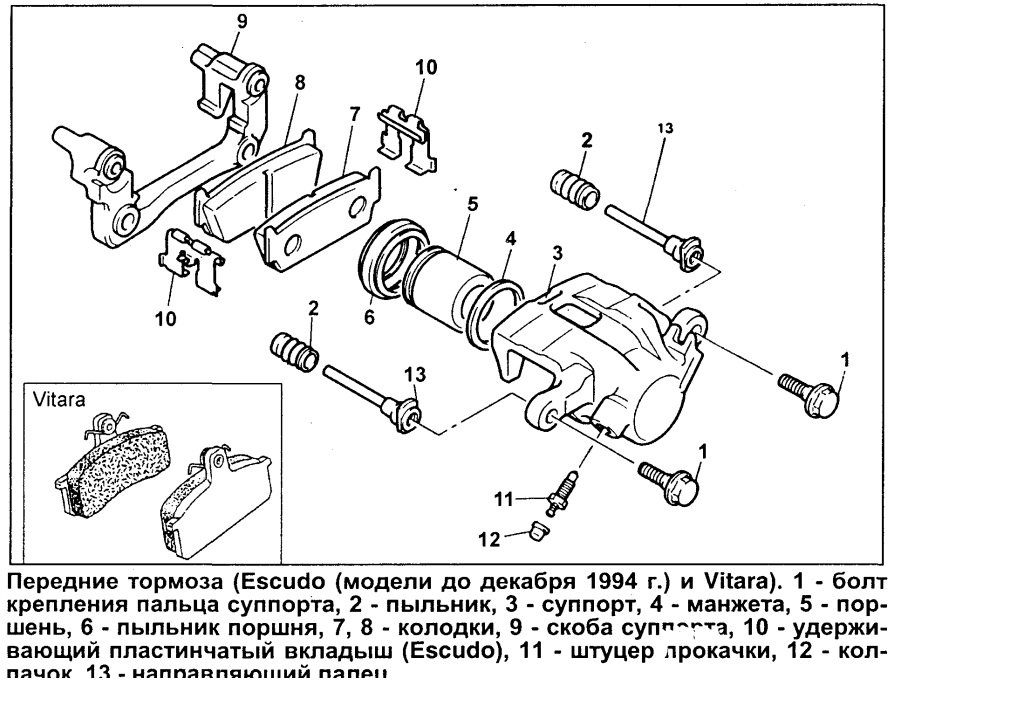

Все, достали болгары, полез разбираться сам. Столкнулся с неожиданной проблемой - не могу открутить болты направляющих пальцев. Сильнее нажимать боюсь - сорву головку. Снять без откручивания не могу - колодки сжаты и не позволяют снять суппорт с диска.
Может, есть какая - нибудь хитрость, чтобы заставить колодки разжаться? А потом уже на столе аккуратно разберусь с пальцами.
Заранее спасибо,
Сергей.

погоди, что бы снять суппорт с диска - не требуется откручивать болты направляющих
нужно открутить болты держащие сам суппорт (голова на 19 если я не ошибаюсь)
расжать колодки можно или силовой отверткой, или подсунув какую нить монтажку между колодкой и диском, обычно хватает немножко поковырять и суппорт снимается с диска
Сергей Гусев
15 Апрель 2012
Варна
Suzuki sidekick
Ответ: Suzuki Sidekick - стала тяжело идти
Это я сделал, он у меня теперь болтается на диске. Диски не новые, уже бортик есть и не получается снять с него сам суппорт, потому что колодки зажаты. Думал, пальцы откручу - разожмутся. В инете полазил - еще отверткой как-то разжимают, но у меня там плотно, фиг пролезет.

открутить штуцер-слить тормозуху с суппорта. а болты в направляющих мочить. потом разогреть можно горелкой.наверняка еще и сами направляющие там закисли.
Нажал посмелее, отвернул, снял скобу суппорта. Направляющие пальцы смазаны, пыльники новые, видно, что делали. А вот поршень цилиндра, мне кажется, заклинило. Пыльник там тоже новый, я его отодвинул, такое ощущение, что поршень шкуркой чистили. Продавить его пальцами не получается, вынуть тоже. В инструкции по замене пыльника сказано: "С помощью сжатого воздуха извлеките поршень". Видимо, есть какие-то специальные баллоны со сжатым воздухом для таких целей? Можно ли это делать дома молотком или точно все убью и лучше опять поискать мастеров (как вы поняли, здесь с этим проблемы).
Спасибо всем, кто посоветовал в этом направлении рыть, теперь надо решать, что с этим делать.
И сразу вопрос - как грамотно нейтрализовать передние тормоза, поезжу пока на задних, неизвестно, как проблема разрешиться. Если просто убрать колодки и опять собрать, ничего не случится?
Заранее спасибо,
Сергей.
Болты по номером 1 не выкручиваются? опять болгары разводят - как они могли что-то разбирать , не выкручивая эти болты ..... если есть следы того что выкручивали , могли на герметик посадить . На герметиках на этикетке написанно обычно что-то около 200градусов . Пробуй греть , феном или горелкой если есть .... можно паяльником мощьным попробывать + wd40. Жижу всерано придется слить - подготовь набор резиновых трубочек разного диаметра - около 1см . Откручиваешь тормозной шланг от суппорта - затыкаешь пальцем и подбираешь резинку , какой заткнуть. Быстро она не потечет , главное что бы бачек пустым в процессе не остался.
я пока писал ты уже и открутил.... Нафиг сжатый воздух - подключи шланг и нажми на тормоз пару раз - лучше с помощником.
если по чистому полю , то можно и без тормозов покататся ..... если по дорогам общего пользования , может дороже выйти. Центр тяжести спереди - без передних тормозов никак , без задних еще можно попробывать..

Так что по итогу поршень ржавый? с одной стороны или оба?
Сергей Гусев
15 Апрель 2012
Варна
Suzuki sidekick
Да, видимо, в этом дело. Я второй не стал разбирать, просто куплю пару новых поршней и оба тогда заменю.
