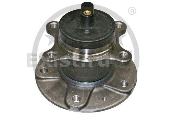

Так вот ОБЪЯСНИТЕ мне если я куплю ступицу (например OPTIMAL 802844) в ней уже будет установлен датчик ABS или надо к ступице еще и датчик покупать?!

Здравствуйте.У меня,одно время, загудел подшибник на задней левой ступице.Отдельно менять подшибник не стали,заказывал ступицу в сборе(марку не помню),ступица была сразу с датчиком АВS.Модели машин у нас с вами одинаковые.

Поздравляю Вас с приобретением ненужной Вам детали.
Из Фотоминиатюры видно, что разъем в данном девайсе должен располагаться на его неподвижной части. НО. Вы пишете, что авто полноприводное. Таким образом если мы как-то и присобачим к нему привод от редуктора, разъем будет обязан вращаться с колесом.
Таким образом электропроводки и разъема будет хватать на 10-12 оборотов, после чего провода порвутся, датчик сломается.
А если серьезно, То на данном фото изображена ступица от моего автомобиля, а у меня передний привод.
Вывод-если еще не купили, то не покупайте.;)
