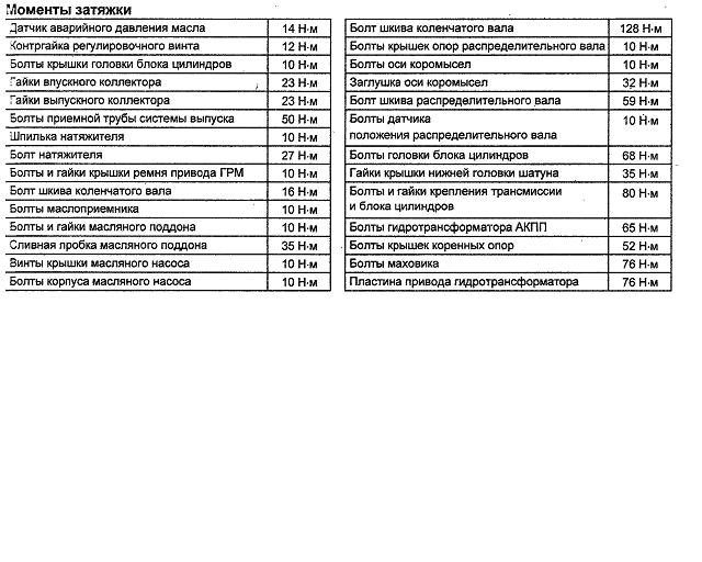

    У кого мануал есть, гляньте, момент затяжки крышки распределителя и крышки головки. Плиз.
    На G13B желательно.
