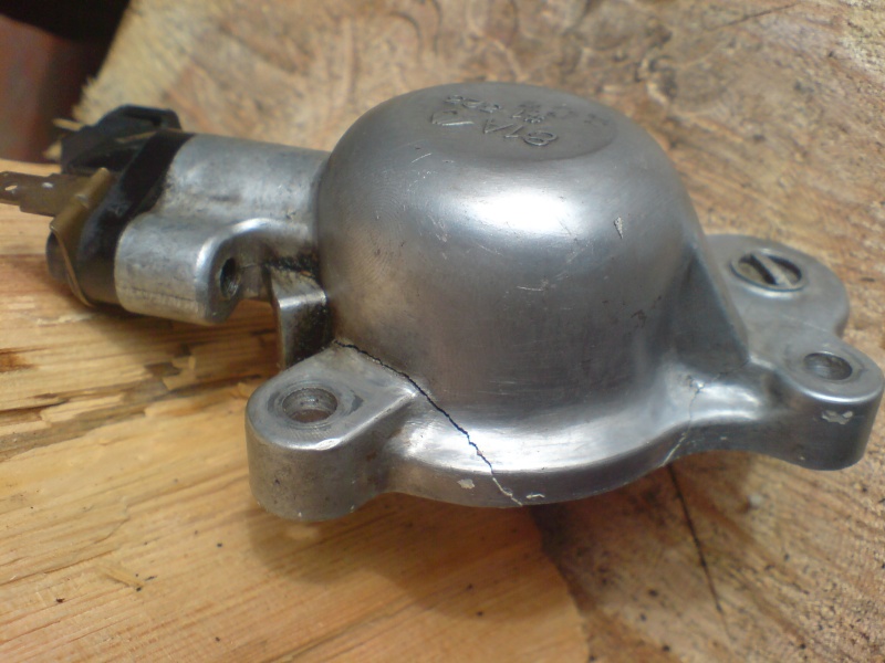

Текло и у меня из под крышки датчика распедвала
Решил замазать герметиком...снял, обильно помазал
Затянул...чото щёлкнуло...опа
Поездил немного...двигатель загремел...грохотал как распред раздолбаныйц на жигулях
Посморел сзади масло бежит пуще прежнего
Сначало ничо не понял
Потом пригляделся крышка датчика в трещинах
Снял когда видно что внутри распредвал касался стенок и грохотал
Перебарщил с герметиком видимо
Вот такие трещины

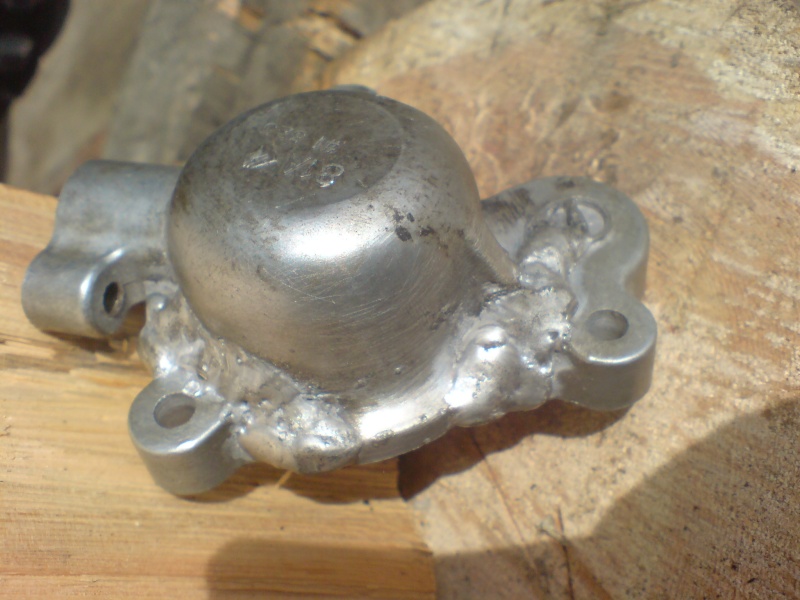

Вот так заварил временно
Вопрос в связи с этим:
Крышка отдельно продаётся?
На экзисте токо датчик распредвала
Он идёт в комплете с крышкой? или нетЧешу репу.
Может есть у кого?
Вот такие трещины
Может есть у кого?
аналогично лопнуло, тоже варил, посовещались с мастером, или криво поставили или с герметиком переборщили, поставили прокладки новые через 2 месяца снова все мокрое, есть предположение что забита вентиляция клапанной крышки..... хочу снять и промыть, по результатам отпишусь

Ответ: Течь масла в районе задней части крышки головки блока
Ездию уже три месяца на вареной крышке посаженной на герметик (колечка вообще нету там)
Думал временно поставлю пока крышку найду
теперь и не ищу чота :)
Удивительно но не бежит
побежал коренной задний токо сволочь :(
Вот именно, герметик там должен быть. Кто-то писал про избыточное давление, вот его как раз там и не должно быть совсем. Главное дать герметику просохнуть сутки, силикон становится гуттаперчивым,отрабатывает и за себя и за кольцо :)
