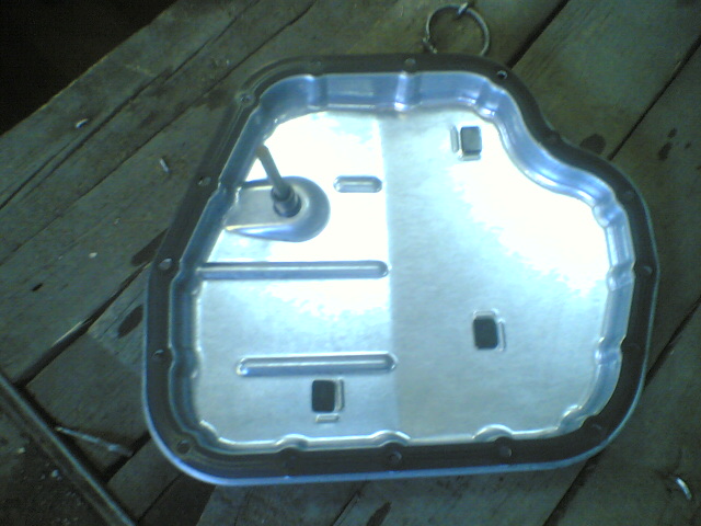

А заливать через пластиковую пробку 33 конечно же.
похоже решили проблемму с заливкой жидкости! теперь опробывать надо! если именно все так , тогда тему в фак!
Андрей Мышлявцев
10 Февраль 2013
72
ОРёл
автомобиль Swift 2008 1.3 вариатор японец кузов ZC71s-434146
да и еще сегодня менял жижку в вариаторе мне заливали его через отверстие 5 на схеме
kvazar
20 Май 2012
LA-BHE, ZC71S
Озадачили :)
Зачем же тогда желтая пластиковая пробка интересно? У вас такая есть?
Трубка нашлась в поддоне?
Андрей Мышлявцев
10 Февраль 2013
72
ОРёл
Озадачили :)
да трубка в поддоне есть , и она для перелива лишнего масла,! т.е лить пока не польёться из сливной. пластиковая пробка тоже есть, но не знаю предназначения её

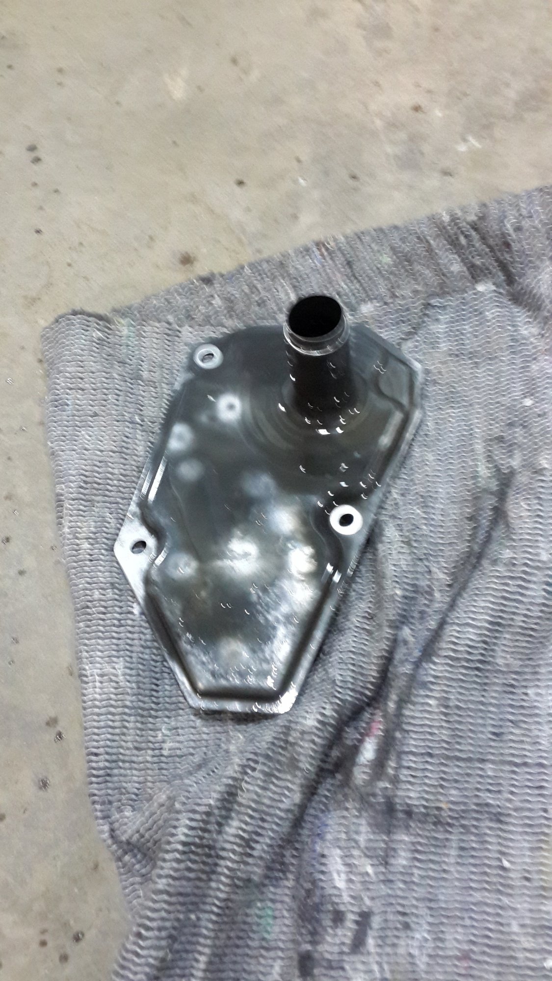

А подскажите, пожалуйста. Swift 2010 года с кузовом 2011. Пробег уже около 70 000. Номер кузова - zc72s104138. Необходима замена масла в вариаторе с промывкой. Никто не может мне подобрать ни масло, ни фильтр. Как мне сказали в СЦ (много объездил) - необходимо снимать поддон, менять прокладку, сливать масло + заменять фильтр. Фильтр\Прокладку и масло - ни в каких каталогах никто в городе найти не может. г. Владивосток. Может подскажет кто? Само масло уже черненькое и пахнет немного гарью, собственно поэтому и собрался менять.

сам всё вышеперечисленное сделать можно очень даже легко! фильтр там скорее стоит как у меня кузов zc71s ,онстоит в паддоне и выглядит как сеточка(губочка).Я его бензином промыл!прокладку не менял она нормально старая притянулась не сопливит. короче заежай на яму в гараж,снимай паддон коробки ,увидишь фильтр на 4 болтах сними его и промой[DOUBLEPOST=1410773693,1410773562][/DOUBLEPOST]кстати этот фильтр не продаёться ни где он промывается от стружки[DOUBLEPOST=1410773782][/DOUBLEPOST]масло для твоего вариатора 99000-22A20[DOUBLEPOST=1410774012][/DOUBLEPOST]если коробка такая же как у меня то для полное замены путём вытеснения надо 8 литров
Tony_shklyar
15 Сентябрь 2014
swift 2010
Спасибо посмотрю, но не уверен, что фильтр такой же, если его можно промыть - было бы отлично.

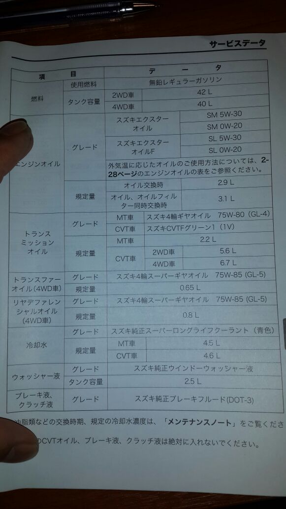

Тех. параметры из японской книжки по Сузуки Свифт, кузов ZD72S. Думаю судя по цифрам и картинке все понятно. Масло в вариатор для 2wd - 5.6l, 4wd - 6.7l. Тосол - 4,5l для коробки, и 4,6 для варика.
Раздатка 0,65л, задний дифф - 0,8л.
тосол или антифриз?
Libral
18 Июль 2008
Южно-Сахалинск
Suzuki SNGV, 2010, 2.4l
Suzuki Swift, 2011, ZD72S
Ну хорошо, если это так существенно, то японский антифриз.
В вариаторе на кузов ZD72S стоит металлическая сеточка, которая моется. Слилось около 5.5 литров масла.
