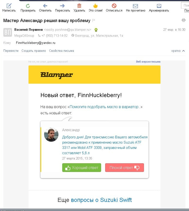

Класс !! Пасиба... всю эту процедуру мысленно представлял. И ещё, я ж, ить заехал в сервис-то: Подходит такой слесарюга ..с пассатижами -Тэ-экс, что тут у нас..? И начинает отрывать сначала сапун.. а потом уже и пробочку - ну ту самую.. зелененькую.. на этом этапе я процедуру замены трансмиссионной жидкости в вариаторе, остановил.. оставив свое глубокое почтение менагерам в основном в нецензурной форме..[DOUBLEPOST=1427467882,1427466630][/DOUBLEPOST]Ня..!!

Да, такое и залил.. но только 2,5 л..? Завёл прогнал вариатор по всем позициям, лил пока через контрольку не пошло..[DOUBLEPOST=1427520317,1427519694][/DOUBLEPOST]По порядку: открутили одну пробку.. сколько слилось не знаю, вторую.. сколько слилось не знаю.. у них же там это ведро.. мля.. Закрутили контрольку, начали лить, лили, пока не побежало.. завёл, начал прогонять по позициям переключения.. в это время ещё доливали..вот долили пока опять из контрольки не побежало...Закрутили вторую пробку.. всё..!! Осталось ещё 1,5 л. Чё делать..?
