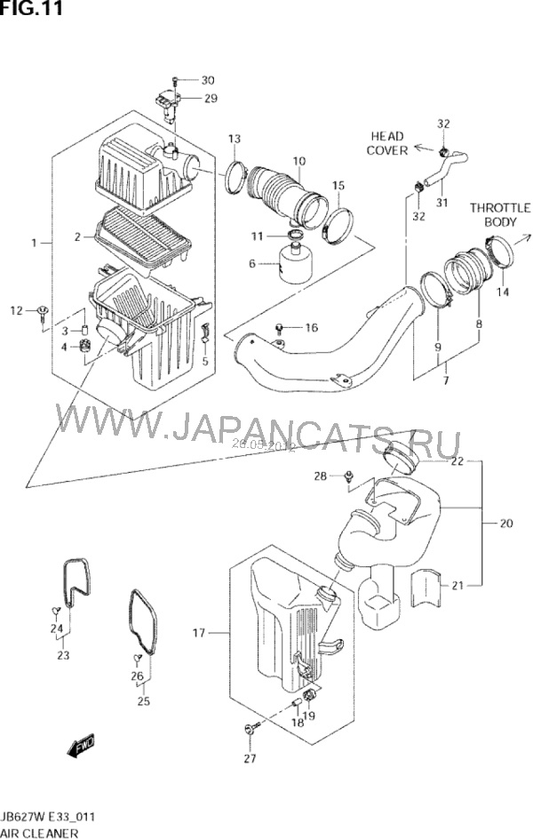

Находится на воздуховоде возле квадратного расширительного бачка (10 на 10 см) сверху, на двух винтах квадратная такая штука, если смотреть сверху.

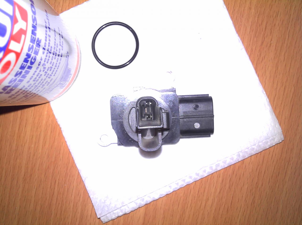

Для этой процедуры есть хорошее средство предназначенное специально для мойки MAF-сенсора:
Luftmassensensor-Reiniger — Очиститель ДМРВ (арт.: 4066) от LIQUI MOLY
http://catalogue.liquimoly.ru
ОПИСАНИЕ:
Специализированный очиститель для бережной и быстрой очистки чувствительного элемента датчика массового расхода воздуха (ДМРВ) бензиновых и дизельных двигателей. Быстро и без остатка испаряется. Загрязнения сенсора ДМРВ приводят к сбоям в правильной оценке количества воздуха, поступающего в двигатель и нарушению состава горючей смеси. Ухудшается запуск двигателя, стабильность холостого хода, падает мощность, поднимается расход топлива. Проблемы с двигателем способны повлиять на работу автоматической коробки передач. В большинстве случаев очистка ДМРВ помогает избежать дорогостоящей замены датчика и полностью восстанавливает работу двигателя.
Я тоже ликви уважаю но они скоро начнут делать средство для протирки педали газа,сцепления и тормоза причем это будут разные средства в разной таре :D:D
Использую всегда на всех машинах очиститель карбюратора за 100р как для заслонки так и для маф.

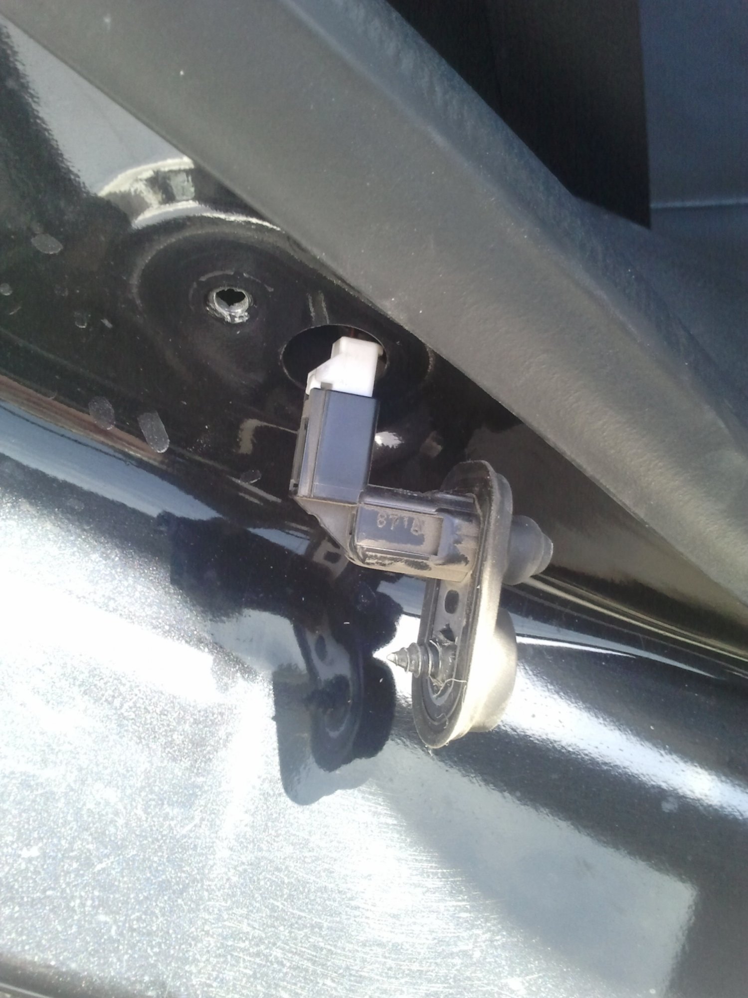

Сегодня в гараже открутил и достал датчик.По форме прямоугольный как касета, в 2 раза тоньше, чем спичечный коробок, корпус из металла - весь блестит, даже ни одной пылинки не увидел.Вот хочу задать вопрос я тот датчик вытащил или не тот?Запчасть 29 на рисунке-хотя даже га рисунке он почему другой формы, как описанно выше.
GrJohn
26 Май 2010
303
New Suzuki Grand Vitara 2,4 л., АТ., 2008 г.
Ответ: MAF сенсор почистил
Он самый, у меня как на рисунке. Тож сегодня почистил.

Забавно значит в американках, с двигателем 2,7 немного другие датчики получается.
GrJohn
26 Май 2010
303
а он в том же месте стоит? Сами датчики на нем видно? Мож и не он...
Мэл
27 Октябрь 2010
242
Московская область
Suzuki Grand Vitara ,2007 года выпуска,двигатель H27A.
Да, стоит абсолютно в том же месте - только он прямоугольной формы - как я писал выже и в металлическом корпусе, да отверстие тоже есть и в нем видно то,ли датчик - то ли чувствительные элементы.

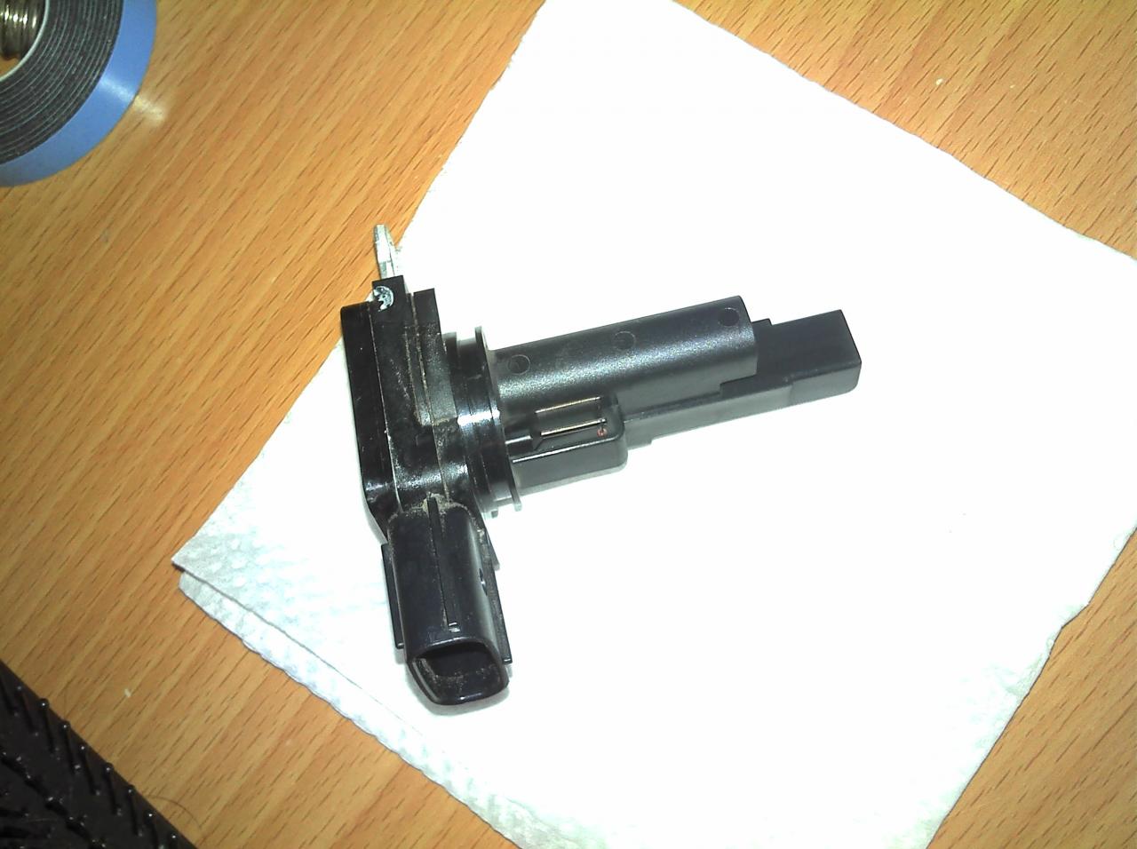

у меня немного отличается вроде бы, на конце датчика воронка у меня круглой формы а здесь вроде прямоугольной
IMG_26-05-2012_232042.jpg Еще фото, уплотнительное кольцо снял на всякий случай.
Понаблюдаю за расходом, а то меньше 15-16 по городу не показывает.
