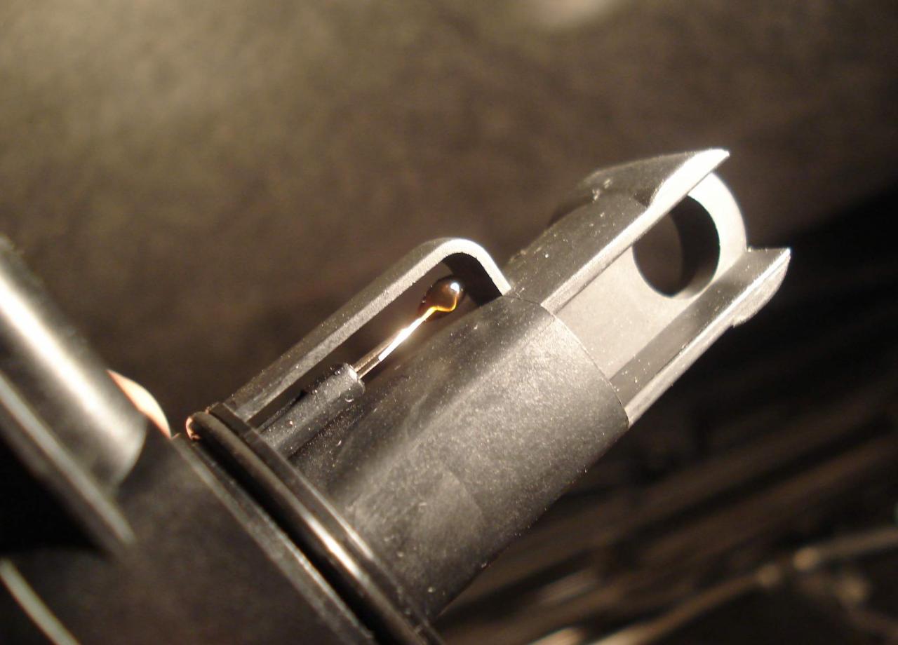

Решил тоже почистить. Пробег 50тык., воздушный фильтр меняю раз в 10тык. Снял, все чисто. Но раз снял, побрызгал карбклинером хайгир, почистил и термопару, на ней было немного пыли со внешней стороны. Расход был 9.4л/100км, сейчас 8.9л/100км, но всего прошло 2 дня, может будет все так же, лишь бы не было хуже.

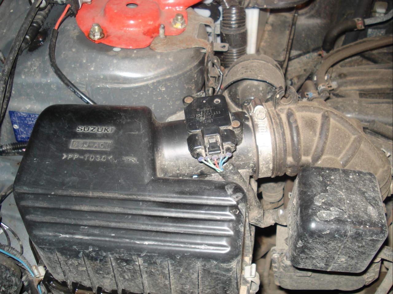

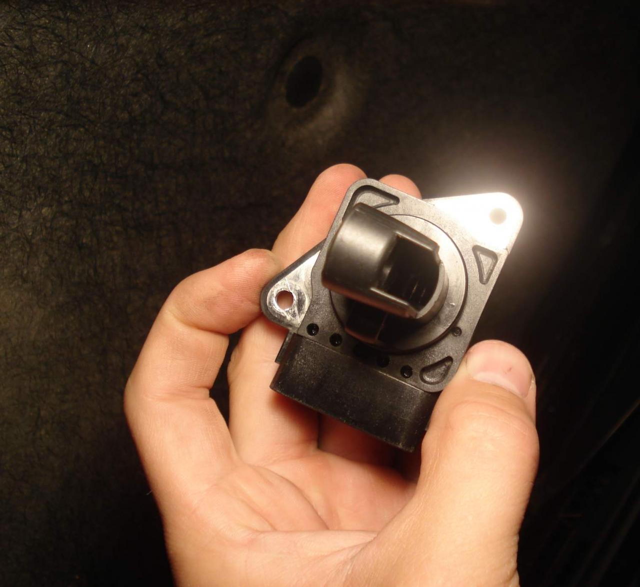

Доложу: после двух дней поисков жидкости для чистки этого маф сенсора...открутил сегодня два болта и вынул сам сенсор...Был ВЕСЬМА поражен какой он ИДЕально чистый! ничего не потребовалось там спрыскивать:Крута: Продул под давлением воздухом из компрессора и все...поставил обратно. Каких то сдвигов в плане экономии бензина не увидел:Ну ё-моё!: Теперь надо будет наверное PVC-кран(или как там его) поменять....боюсь только трата времени будет простая...
Вот так вот с пробегом в 22 тыс на 2.7л машине.
кому нужно вот диаграма где его найти,

Придется тебе опять его снять и чистить несмотря на то, что он ИДЕально чистый.
У меня при внешне чистом сенсоре после вышеописанной чистки расход упал на 2 литра.
p.s. ни в коем случае не направляй сильную струю на сам сенсор (тонкая, как нить)

там наподобии каких резисторов штучки стоят...помоему штук 3 если смотреть в глубь. Чего их чистить (сбрызгивать) если они чистые и проволочки которыми они держаться кристально чистые....
расход упал с 20 до 17 литров.(колеса большие, стиль езды агрессивный)
а я сегодня поездил и О ЧУДО....комп показывает 7-8л на сотню в городе:whistling:Глазам не верю;;;;

Сам сенсор рассмотреть не удалось, но судя по виду датчика температуры, он тоже был не совсем чистый.

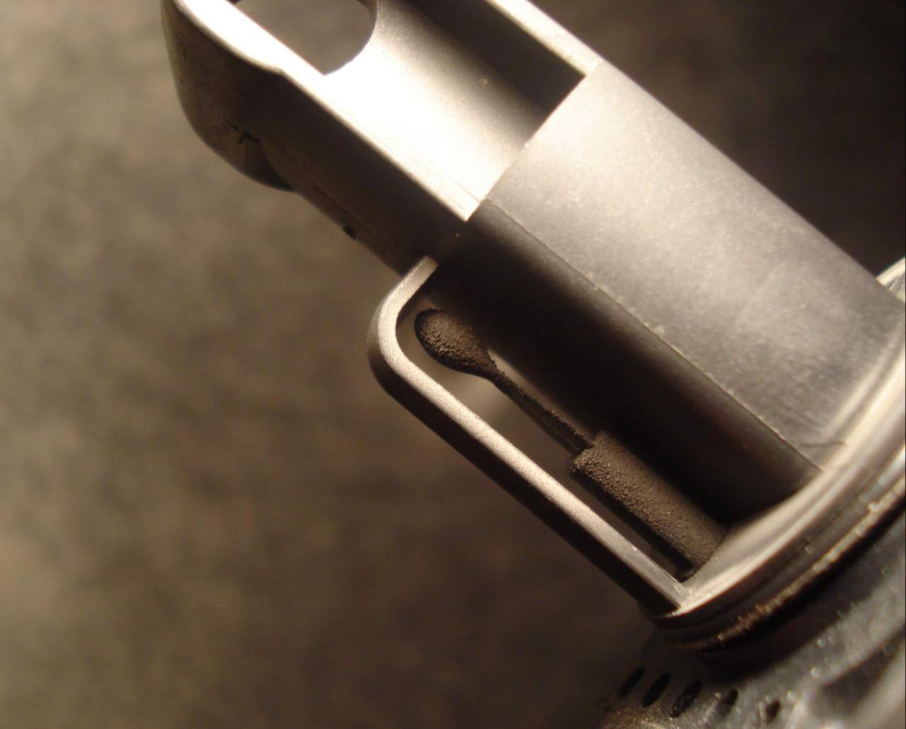

ХРЕНАСЕ!!! вот это грязища... у меня такого не было... хотя я почистил первый раз два или полтора года назад... (не помню, когда у нас первые разговоры про него были)...
может если б не чистил, то такой же заросший был бы
Ну теперь точно разница будет видна
