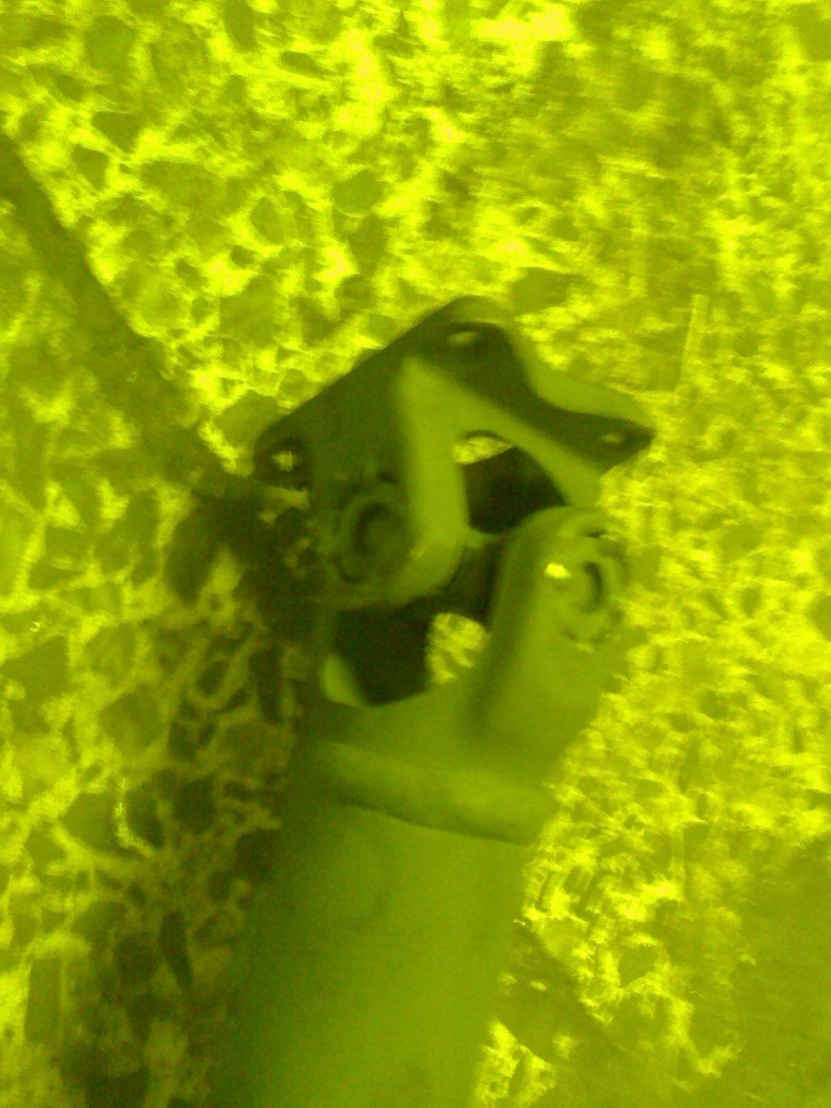

Все спасибо за советы и участие, отдельная благодарность Дмитрию за отклик на смс:)
Докладываю:
узнать ничего про технологию не удалось, тк приезжаешь в автосервис, куда заранее завезли кардан в упаковке, сдаешь мастеру авто (мастер вообще не в курсе процесса ремонта кардана), получаешь с карданом. В ремзону пускают не очень охотно.
По машине: проверил, корпус дифф. в передней коробке и задний мост целы.
По восстановлению: порванное ухо как-то заделали и покрасили (но это имнно родное ухо, забоины от торможения по асфальта видны). 2 крестовины поставили невесть какие, покрашены, маркировки не нашел. Зафиксировали, похоже, точечной сваркой. Разбитую резинку просто стянули хомутом.
Цена вопроса 8 тыс, но с меня взяли еще 1 за восстановление проушины. Монтаж еще 1000р. Гарантия 6 месяцев.
Поставили кардан, все что положено крутится, отбалансировали хорошо. Пока езжу, прислушиваюсь, приглядываюсь, принюхиваюсь:)

Поездил, специально погонял машину во все диапазоне скоростей по КАД, а также по льду и талому снегу. Вибрация больше не возникала. Но со временем возник воющий звук под днищем и знакомый до боли писк от правого заднего колеса.
Был в сервисе, покатались, послушали шумы под нагрузкой. Потом подняли на подъемник, запустили движок, погоняли-послушали как работает трансмиссия, в том числе с помощью стетоскопа:)
ДЗ: запел подшипник передней опоры карданы. Интересно, что я его осмотрел и покрутил на снятом кардане и при осмотре мастерами в Кардансервисе ничего такого за ним замечено не было, поэтому и менять не стали. Но одно дело на снятом агрегате, а другое в собранном виде на машине в работе на больших оборотах. Думается последствия удара об асфальт передней части кардана. Могли конечно собрать криво-косо, но визуально узел выглядит вполне респектабельно. Перетянуть там тоже, вроде, нереально.
Ну и подшипник полуоси на заднем правом, который я уже менял сразу после покупки. После замены прошел меньше 20 тыс. Люфта пока нет, но звучит уже хорошо.
Подожду, наверное ТО45 (сейчас пробег 42тыс), там все сразу и поменяю зодно заменой с масла в мосту и раздатке и пр.работами.

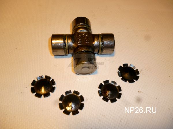

На днях менял крестовины заднего кардана. К сожалению GUT24 не подошли, короткие. Спецы установили WD 40060, размер 22,06*61,70. Закрепили кернением, как в оригинале. Получилось красиво! Балансировка дороговата, к сожалению. Все работает мягко и плавно, вселяет оптимизм!
LopinS
14 Июнь 2013
Москва, Преображенка
Ignis 1.5 4x4 синенький такой0
Гляньте тут: http://www.mehanika.ru/parts/japan/price/?search=&ofs=3839&total=
Похоже для Игниса больше подойдёт
Крестовина 20x59,8 (стоп.кольца, необсл.) Suzuki EDS WD40090
Хотя WD40060 поинтереснее будет...видите спецшайбы для фиксации?

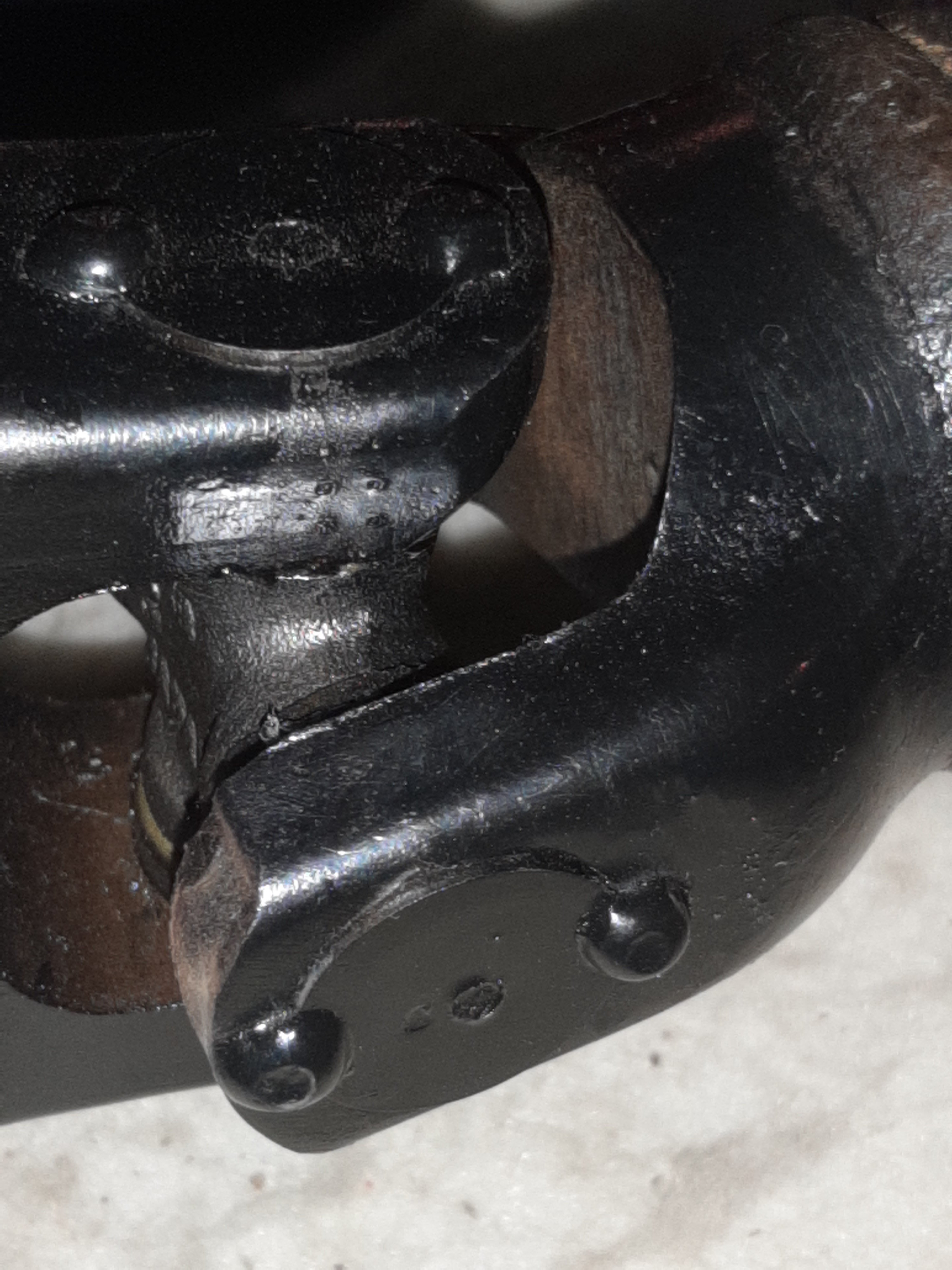

Вот и моему кардану пришел кирдык, при пробеге 116500км. Изначально появились подёргивания в конце торможения, тормознёт-отпустит,тормознёт-отпустит и так до полной остановки(грешил на попискивающие колодки и не очень свежие тормозные диски), даже закупил новый комплект.
Но позже проезжая вдоль стены тоннеля услышал непонятное позвякивание, открыл окно и услышал звон и перещёлкивание в кардане.
Тут же позвонил Дмитру, он любезно согласился принять меня немедленно, я как раз ехал в нужную сторону)
Поначалу Дмитрий ничего не нашёл, люфтов в крестовинах никаких. Вывесили одну сторону, завёл на второй передаче, тогда и Дмитр услышал звяканье. Быстренько скинули кардан, и оказалось, что задняя крестовина по одной оси вовсе заклинила(вот откуда подёргивания), а передняя похрустывала(вот и звон), только средняя в рабочем состоянии.
С Дмитром измерили все вилки(65мм наружный размер), вывод: крестовины все одинаковые

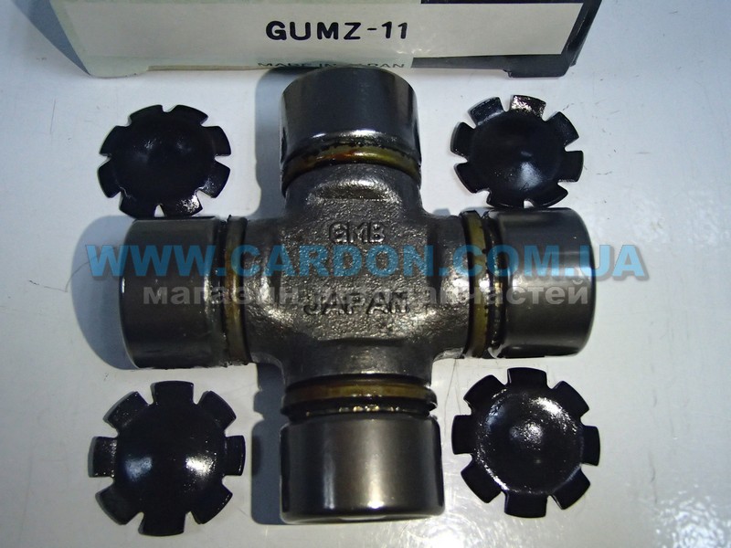

Сдался Серега. Будет делать у специалистов карданщиков.
Да, сдал в пятницу кардан вместе с крестовинами в Кардан-Лефортово, Краснобогатырская 89, вчера вечером получил.
Ценник: замена крестовин 3000руб(1000 за шт.) плюс балансировка 3500 за четырёхопорный кардан, итого: 6500руб.
На фото видите как зафиксированы чашки крестовин, шайбы выточенные в размер закреплены точечной сваркой.
К моим крестовинам вопросов не было, так что GUMZ-11 можно ставить! Ценник на сегодня 625руб
П.С. ГАРАНТИЯ 1 год без ограничения пробега!

В общем забраковали мои крестовины GUMZ-11 (61.7х22.06) в местном сервисе карданных валов, сказали большие, могут поставить, но без гарантии полугодовой. Сказали покупать GUT-24 (22,6х57,5).
LopinS
14 Июнь 2013
У меня стоят без проблем уже ТРИ года!
Ставь и не думай, хотя бы и без смешной гарантии ...на полгода) Кардан-Лефортово мне дал один год без ограничения пробега!
Или найди других, которые не будут строить из себя профессионалов, а честно сделают свою работу! )))
В крайнем случае приезжай в Москву, сделают и уедешь ) 200км не крюк. :cool: туда и обратно 400км )
