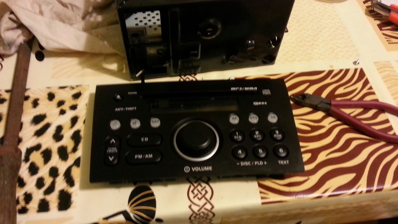

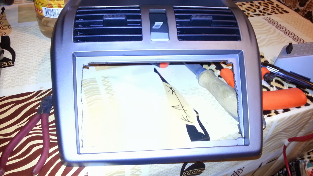

Делаем замеры углубления в рамке под магнитолу. Снимаем морду магнитолы и делаем разметку.

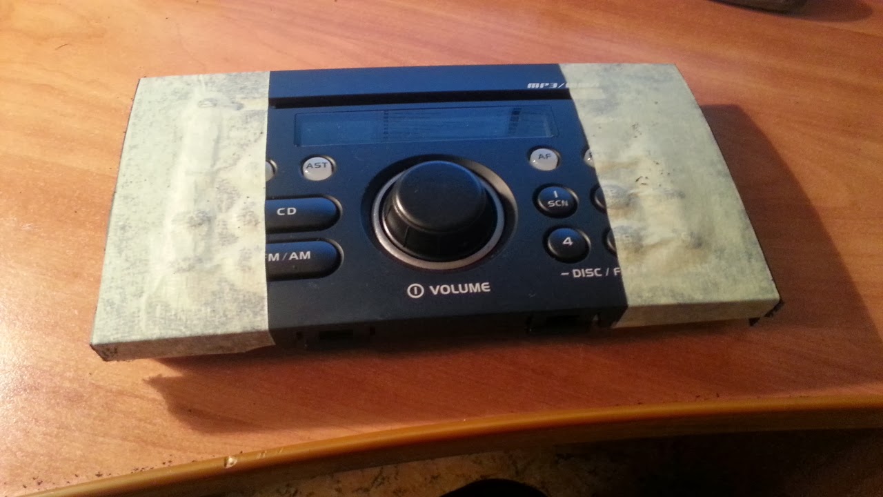

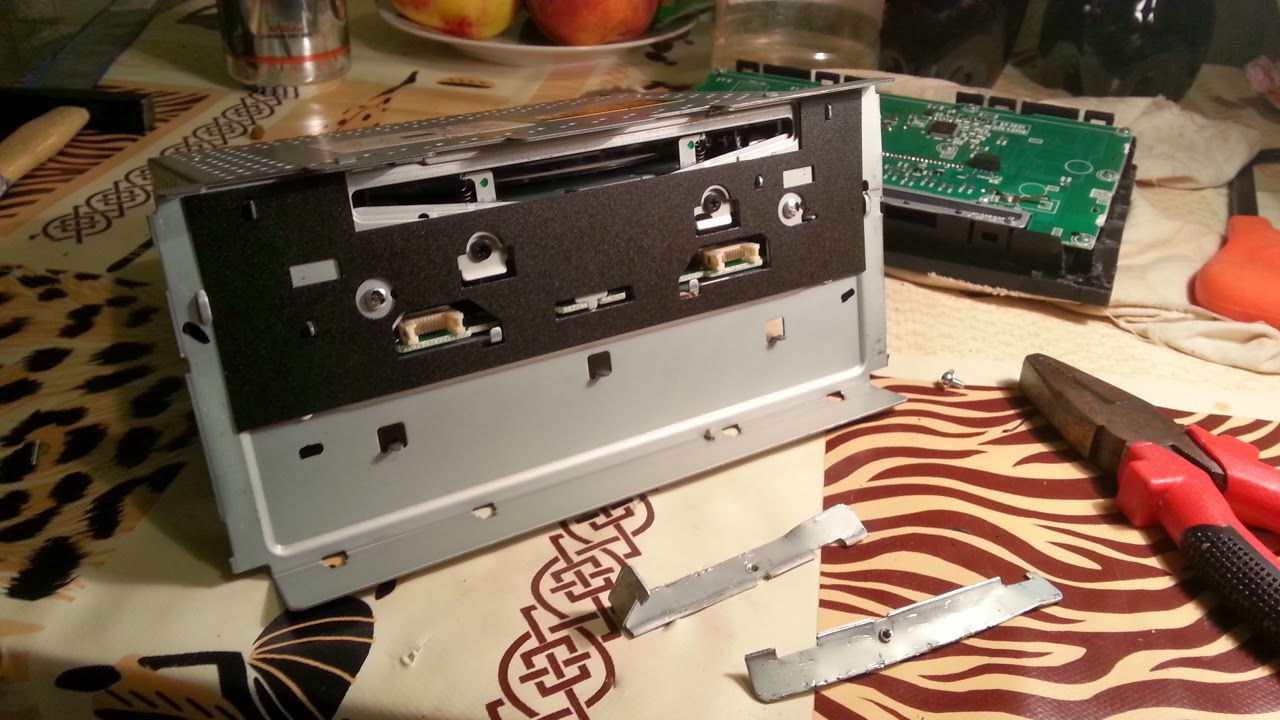

Всё что должно остаться я заклеил малерным скотчем что бы защитить от повреждений. Берем в руки ножёвку по металлу или лобзик и отпиливаем всё лишнее, не забываем о припуске. Лишнее лучше аккуратно абрать напильником/рашпилем.
результат:

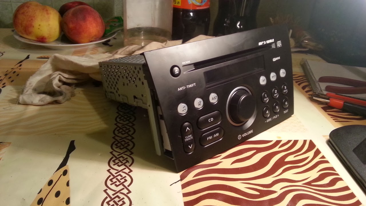

Металлический скелет тоже подгоняем под нужную ширину.
Собираем магнитолу обратно, примерем рамку и обрабатываем края.
Потомя обклеил углубление рамки малярным скочем, заполнил края пластиковой панели магнитолы холодной сваркой и вставил в рамку.
После затвердивания, магнитолу вынул, скотч убрал. Делал это что бы магнитолы плотнее сидела в гнезде.

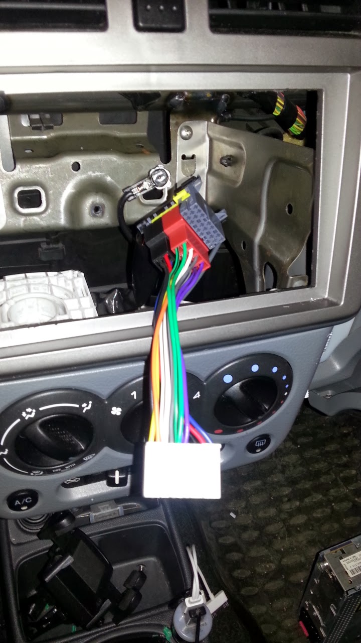

На штатной магнитоле другой антенный разъём (Черный провод с сразъёмом возле колодки ISO).
Морочиться с переходниками не стал т.к. каждое соединение это потеря сигнала и лишние сопли, разъём перепаял на стандратный штекер.
Потом подключил магнитолу и проверил работу. С проводом из коробки всё заработало сразу, но слетали настройки после выключения зажигания поменял провода АСС и ВАT соглас распиновки шататного разъёма с форума и всё сталоработать как надо.

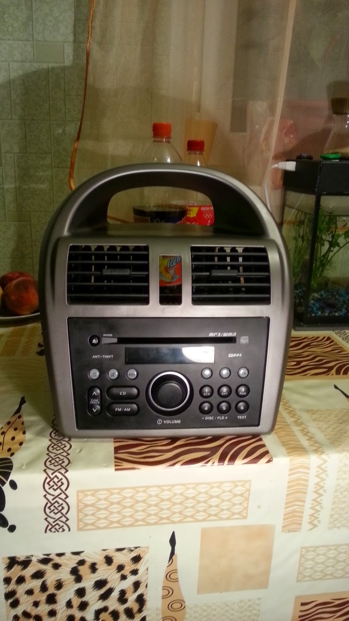

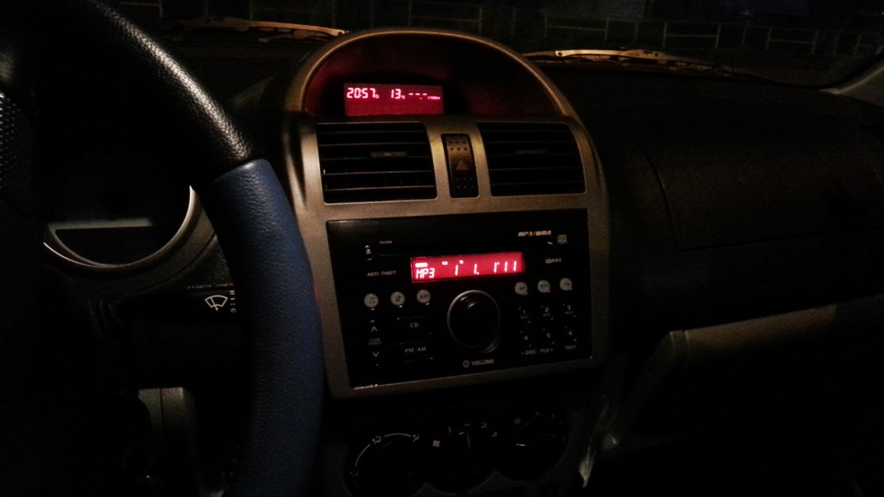

Вот что получилось:

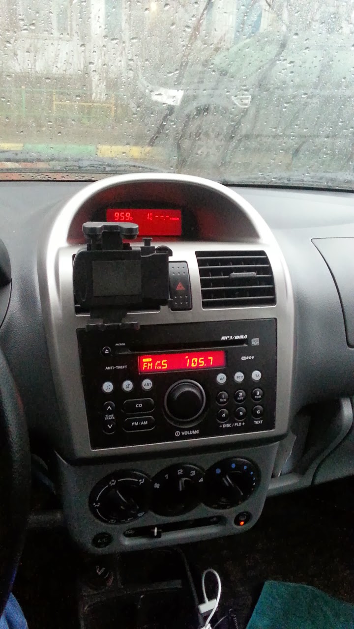

Разница от штатной магнитолы:
1. Жрёт МП3, со всеми вытекующими последствиями в экономии времени и дисков при записывании и конвертации всего этого.
2. Сюда можно подключить китайский адаптер с USB и линейным входом Цена вопроса - 2000 руб.
Я уже писал в другой теме, что не смотря на горы инфы в нете, что такой же китайский переходик yatour может подключаться к штатной голове - НЕ ПРАВДА!
Разница от других магнитол:
1. Переходная рамка не нужна, при правильном "загибе" рук. Что экономит рублей от 800 до 1000 руб. Сама рамка не мозолит глаза,т.к. её нет и всё цельное;
2. Магнитола выглядит как штатная, соответственно чужие шаловливые ручки не так будут рваться её украсть, а мне не нужно снимать каждый раз панельку;
3. Цена вопроса - Сама магнитола обошлась в 1000 руб. Объявлений много.
4. Дизайн кнопок и подсветки такой же как на штатной, всё идеально вписывается в итерьер. Цёрный цвет хорошо смотриться сочитаясь с воздуховодами и прочими элементами интерьера.
5. При желании с разборки можно купить кнопки управления на руль, сам не буду этим морочиться. Цена 1500-2000 руб.

штатные размеры, установка и запись mp3 дисков :)

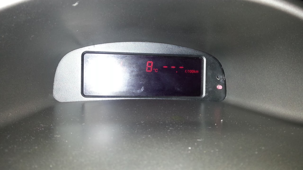

Для настройки параметров бортового компа приживил кнопки
20131110_180515.jpg :
https://suzuki-club.ru/threads/53984/
Так что ничего не потерял, а вот приобрёл счастье:)
