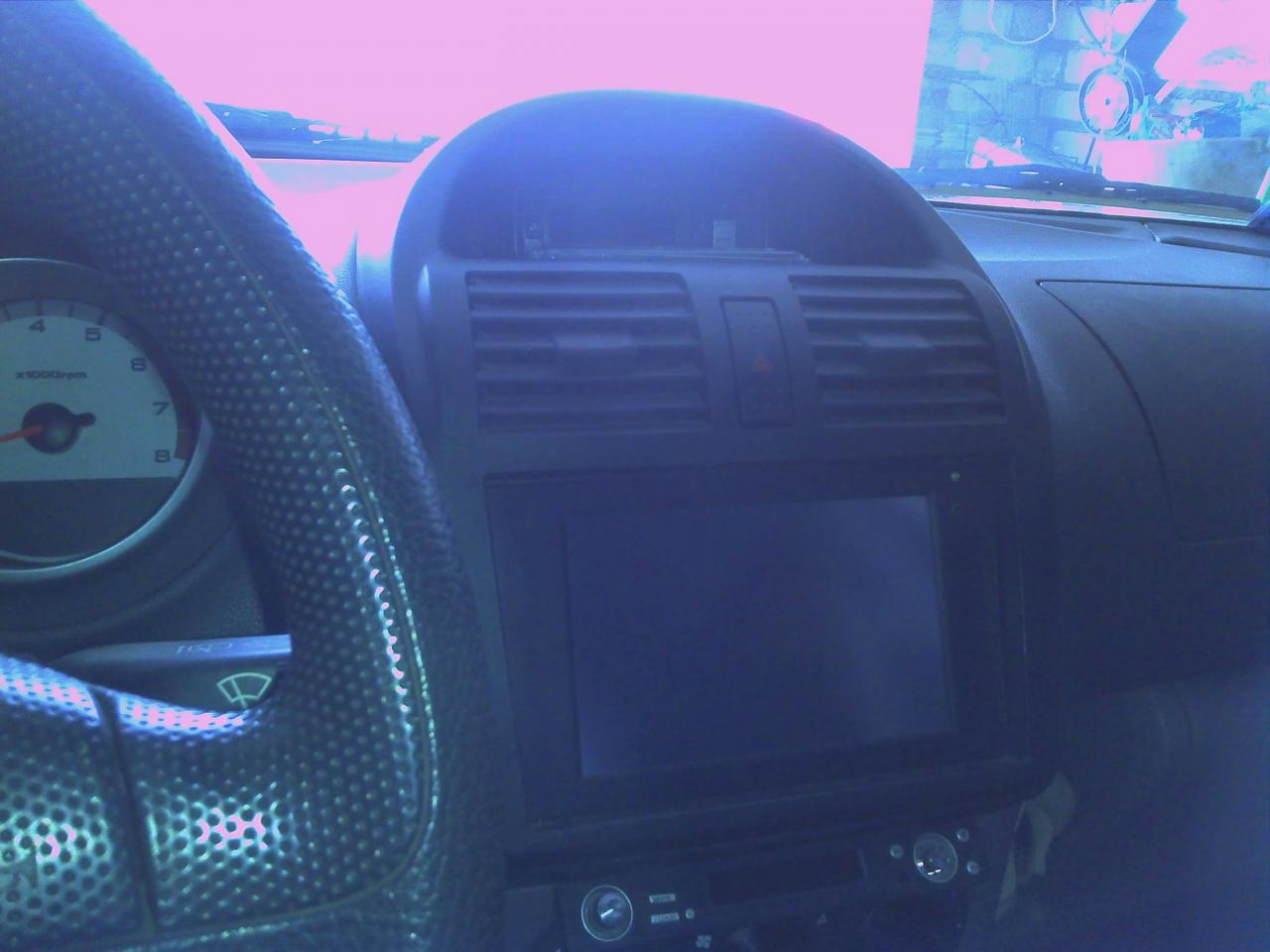

Случилось так,что надоел мне CarPC удачно имплантированный вместо штатной магнитолы. Решил вернуть магнитолу на место с возможностью подключения AUX. Но ,увы, доработать штатную магнитолу без глобальных переделок нереально. Покупать специальный адаптер для этих целей показалось небюджетно. Поэтому пошёл другим путём.

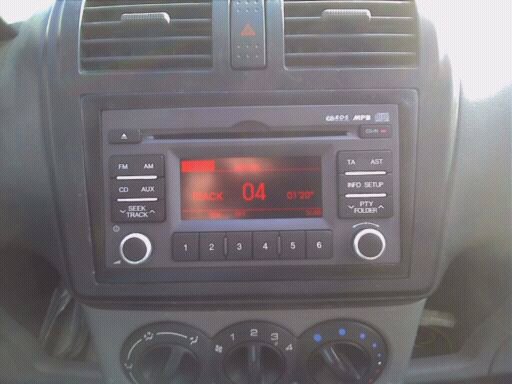

В итоге идеальным вариантом оказалась магнитола штатная с КИА Рио 2010 года. Найдена была на авито, выкуплена на разборке.
Что мы получили в итоге. Нормальный не убогий вид, красная подсветка ,не выбивающаяся из общего цветового тона, внешний AUX, чтение с USB флэшки, простое подключение к штатной проводке, т.к. на магнитоле обычный евро-разъём, как на штаной магнитоле Игниса.
Что потеряли. Только индикацию состояния магнитолы на экране бортового компутера. Невелика потеря.
Затраты на приобретение магнитолы 1500 р. Остальное нашлось в закромах. Работал сам. Плюс ещё 140 р. на двухкомпоненнтный эпоксидный пластилин(эпоксилин) для декоративной рамки.
Что получилось в итоге видно на картинке.
Рамка пока обработана на скорую руку,поэтому сорри за не совсем хороший вид, но для общего понятия не принципиально.

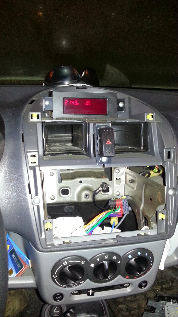

Если будет интерес у кого, то опишу подробнее процес установки-подключения, но вся доработка-установка заключалась в креплении магнитолы алюминиевыми уголками прямо к панели,где торчала штатная магнитола, распайка на жгут проводов, который полагался к купленной магнитоле (сантиметров 50 коса была) евро -разъёма (питание+выходы на динамики), AUX входа(два RCA разъёма, т.к. мне так удобнее было, а можно было забабахать обычный jack 3.5 мм) и разъёма USB .
Рамка изготовлена путём заполнения эпоксилином щели между мордой магнитолы и краями дыры под штатную магнитолу. Края дыры и морда магнитолы были зищищены от прилипания эпоксилина обычной малярной лентой. Для жёсткости в тело рамки была влеплен проволочный каркас.
