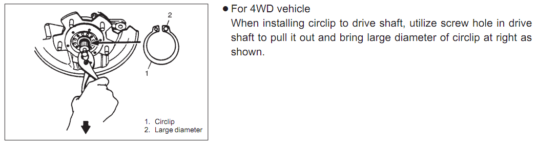

Может дело в какой нибудь "мелочи", например упорных шайб 44182-60A01 нет... Да и сами стопорные кольца мануал наверное не зря предписывает устанавливать бОльшим отверстием вправо...
Пр упорные шайбы не скажу. Не помню стоят или нет. Возможно нет.
Как понять бОльшим отверстием вправо? Можно ссылочку на страничку мануала? Чот не могу представить себе где там бОльшее отверстие.
Из всего вышесказанного могу заключить следующее.
1. Возможно както ограничен хот палки в триподах. Что маловероятно но возможно.
2. Возможно стопорное кольцо тоньше и нет упорной шайбы поэтому появился очень маленький свободный ход гранаты (в пределах 2мм) вдоль оси ступицы и его хватает чтобы при отбое колеса вниз вырвать гранату из стопорного кольца.
3. Еще что то про бОльшее отверстие. Надо разобраться. Надеюсь подскажете.
Не уверен, что это имеет решающее значение, но вот:

Ага. Понятно. Те стопорные кольца которые я покупал не имеют разности в отверстиях. Видимо япы используют в этом узле особо специальные стопорные кольца которые хрен купиш в этой действительности.
