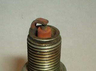

У меня на руках большой фирменный прспект NGK . Там есть фотки свечай с "косяками" и следами.
Там написано следующее по поводу рыжих и коричневых оложений на " носу" свечи и на белой керамике:
1. Отложения на изоляторе при использовании толивных добавок, повышающих октановое число бензина, имеет характерный красеый или рыжий цвет. Эти оложения приводят к пропускам зажигания и не поддаются очистке. Такие свечи следует заменить.
На фото красный "нос" свечи.

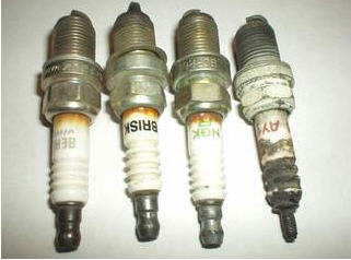

2. Являются ли коронарные отложения на изоляторе признаком негерметичности свечи? Ответ: коричневые пятна на керамическом изоляторе около завальцованной части металлического корпуса выглядят как след от утечки выхлопных газов через свечу. Однако, на самом деле, они являются результатом того, что частицы масла из взвеси, которая всегда есть в мотороном отсеке, налипаю на изолятор, под воздействием высокого напряжения. Важно: коронарные отложения не влияют на эффективность задигания.
Думаю, что есть основания верить каталогу ngk.

Ответ: СВЕЧИ ЗАЖИГАНИЯ!!!!!
Не доверять NGK причин нет. Удивляет другое. Взвесь из масла под капотом. Если бы была именно взвесь, это было бы пожаро/взрывоопасно. К тому же, эти отложения были бы не только на изоляторах свечей. Там точно взвесь написано?
Не под капотом и не в моторном отсеке, а в свечном колодце.
