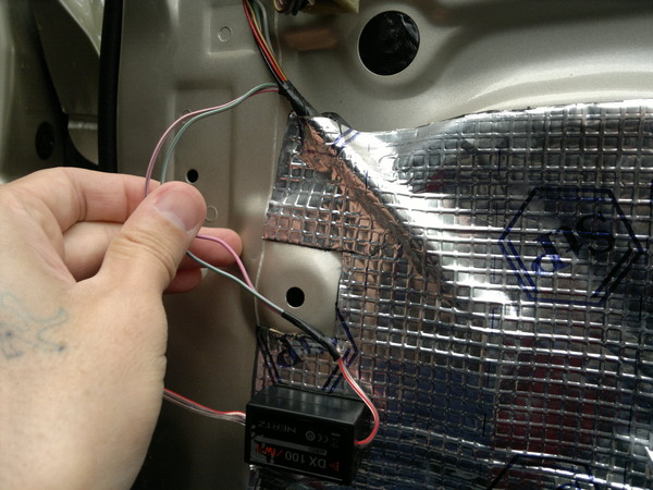

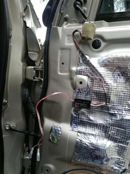

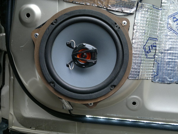

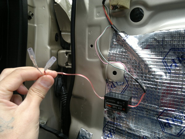

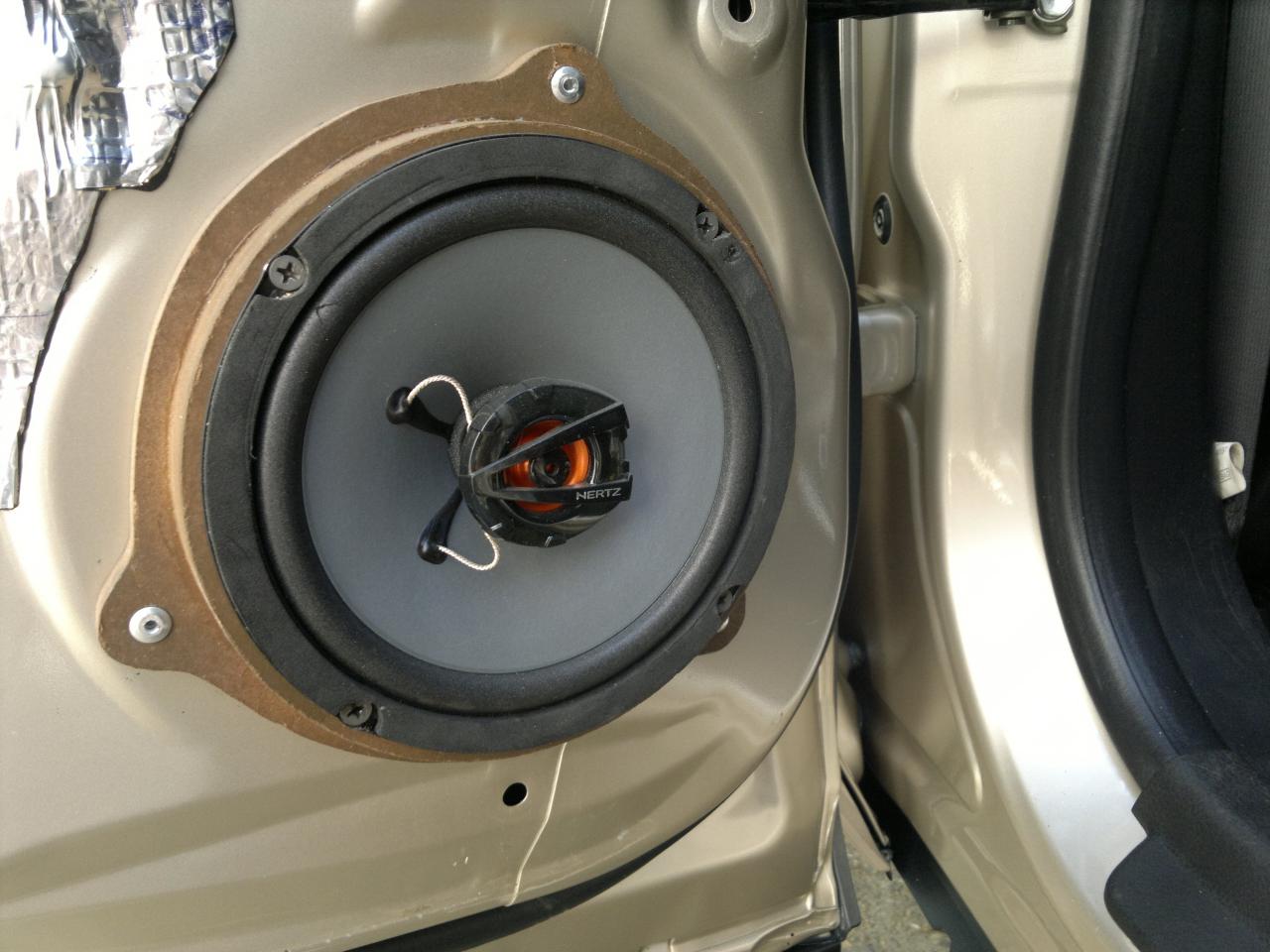

Я сделал так

лепота, это что за материал проставок?
а то я поставил на штатные зеленые проставочки (маленькие) и басов вообще нету

ДВП купил готовые на авторынке.Пластиковые выкинул.

И пищалки Герц
Видимо нештатные колонки неплотно прилегают к штатным местам, отчего снижается отдача на низких частотах и это субъективно выливается в снижение громкости.
Делай подиумы из фанеры, прикручивай их плотно к металлу двери и будет тебе счастье Все круто!

ООО Overawe1979 и я динамики такие купил........!!! ток на фотке немогу разобратькак пищалки подключить куда кроссоверы подключал???,

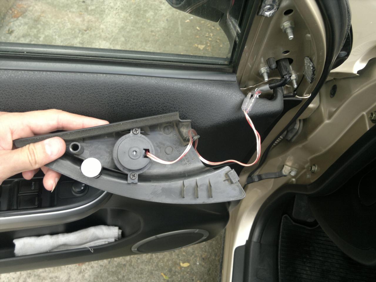

А твиттер помещается в корпус от штатной пищалки или это у него свой?
и кстати шумкой обклеина внутренняя или внешняя поверхность двери, по картинке непонятно

У твиттера набор своих корпусов-переходников в комплекте...Обклеена дверь,изнутри,снаружи и дверная карта

Спасибо ! вот еще вопрос при подключении в проводку врезаться надо или только фишки подсоединить??
У меня в комплекте 4 кроссовера как их подкл? 1 к твитеру и 1 к динамику или на каждую дверь по одному???(меняю колонки на 4 дверях, в задних почему то в комплекте нет кроссоверов дин тоже гертц ) объясни пож.. я первый раз ну уж как хочется самому все сделать чтоб качественного было.....
Overawe1979
18 Ноябрь 2010
864
106
Ответ: почему новые колонки играют тише штатных или я подключил не так?
Твиттеры есть разные с кроссоверами(фильтрами)и без дешевые.У нас (в НСГВ)штатно 2 твиттера в передних дверях в уголках и всё.Фишки неподходят и я их срезал и подпоял намертво НО в комплекте к тветтерам есть свои разьемы на них и поставил

проверил мои новые колонки совпадают по отверстиям с дверью (если вынуть зеленые пистоны), теперь вот думаю может без проставок просто на болты посадить с той стороны гайкой? звучать будет? объем то большой
Overawe1979
18 Ноябрь 2010
864
106
Динамик на металл нельзя,будет звон...А гайки когда нибудь открутятся да и сыро в дверях.Потом не снимете если что вдруг.
Добавлено через 4 минуты
Все же надо подиум и на заклепки намертво.А захотите снять,заменить динамик то они легко рассверливаются.

если не найду проставок, прикручу через слой шумки он погасит вибрации по идее

На любом авторынке проставок навалом...
Помимо вибраций проставка нужна что бы звук играл в салон а не в дверную карту.Поэтому делают максимально близко к фальш решетке...
