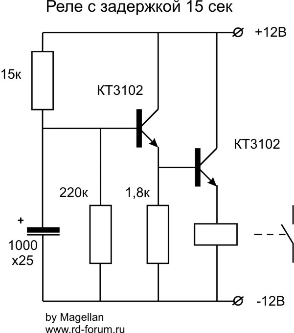

Вот простую схемку нашел включения задержки, можно и к прикуривателю подключаться, без провалов при пуске двигателя.
