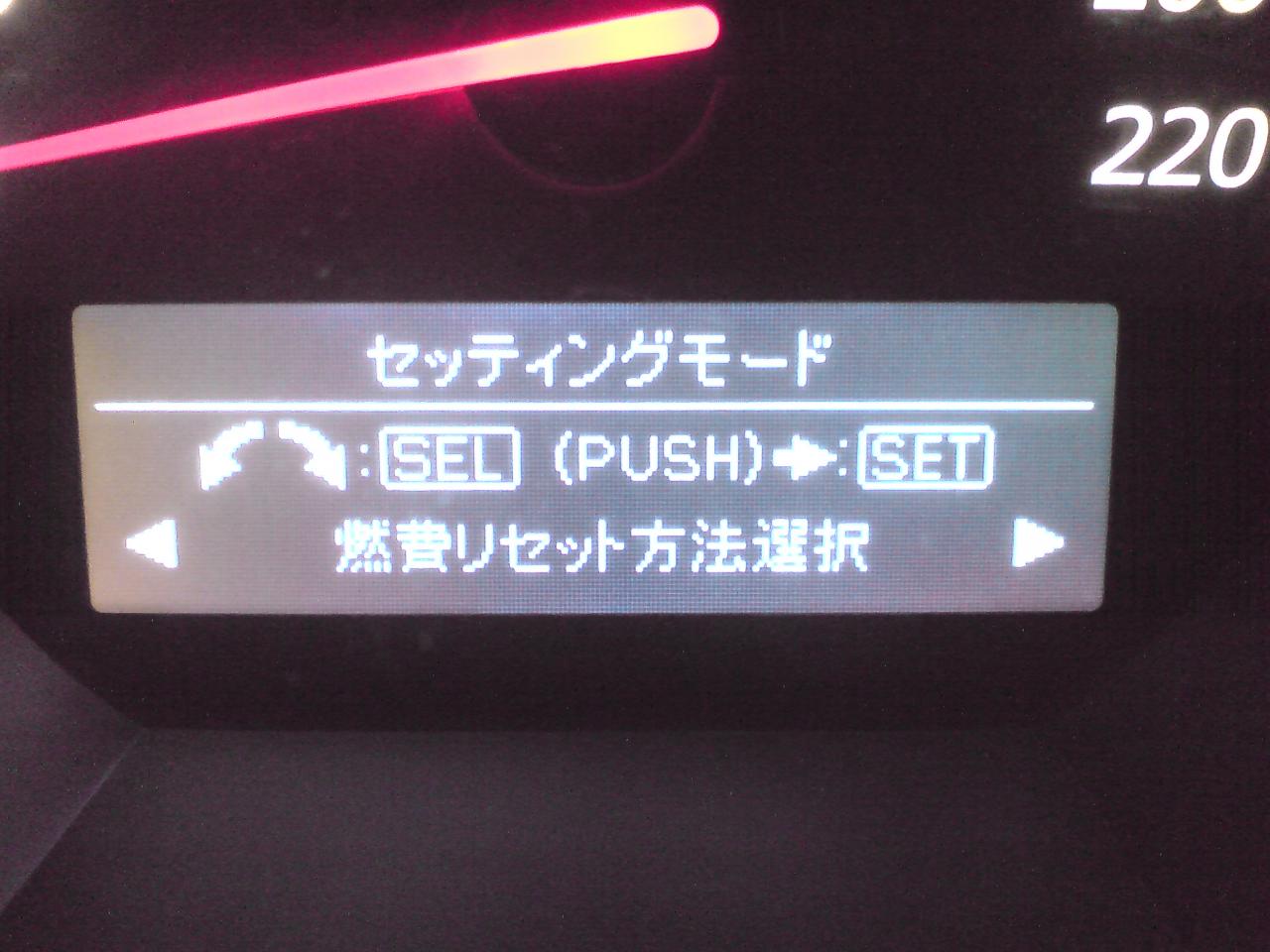

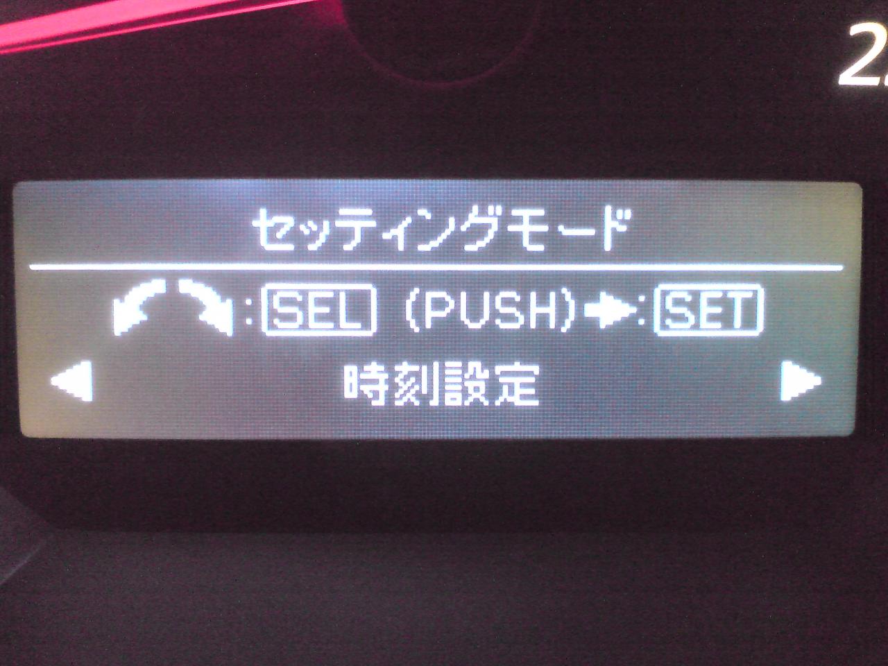

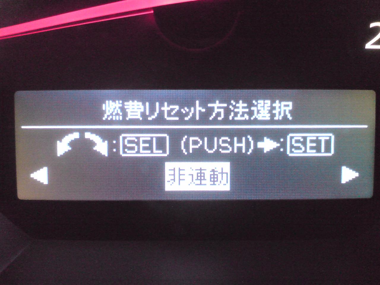

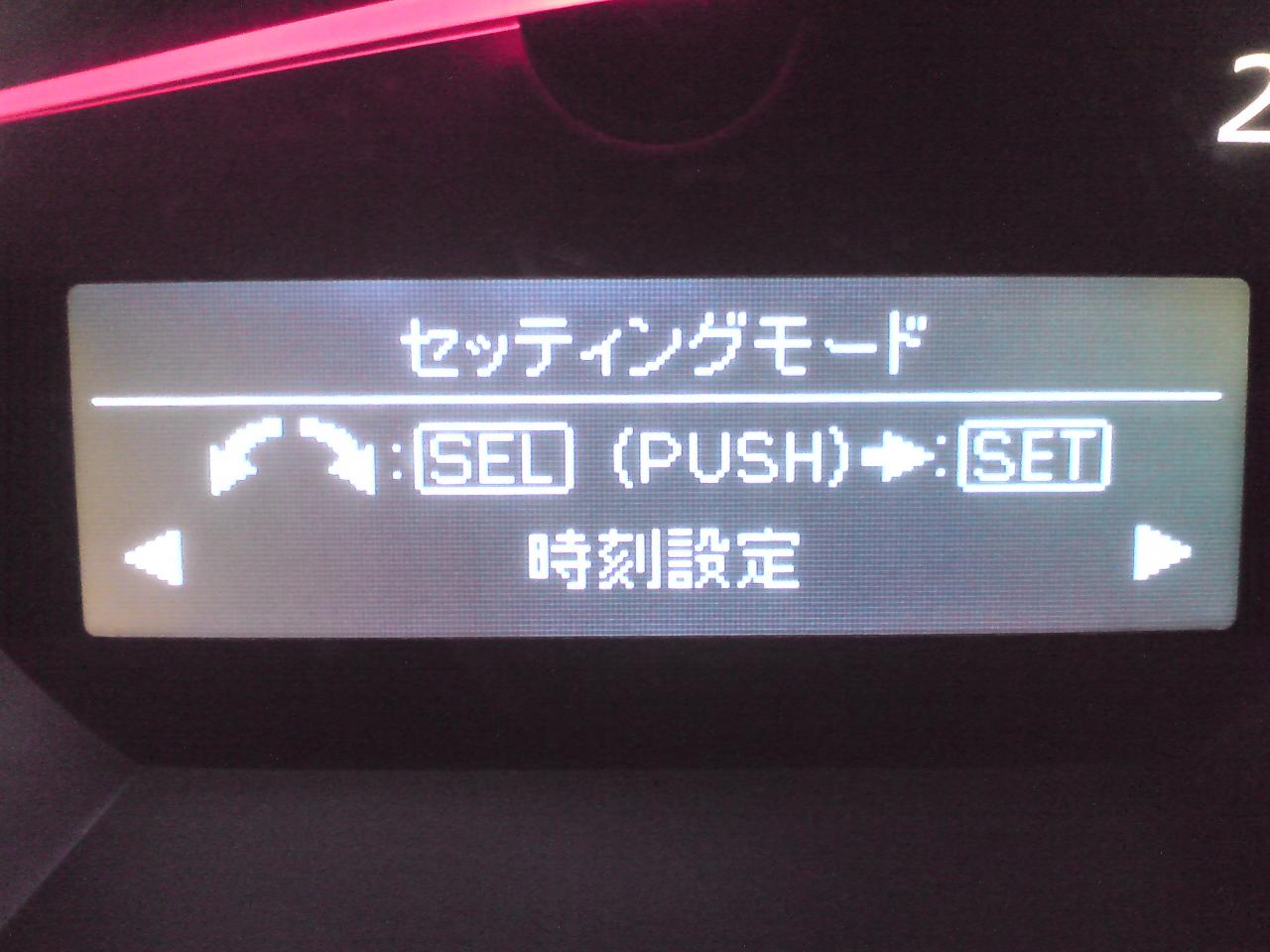

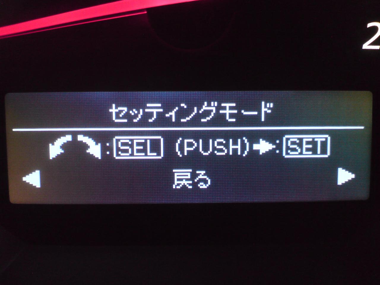

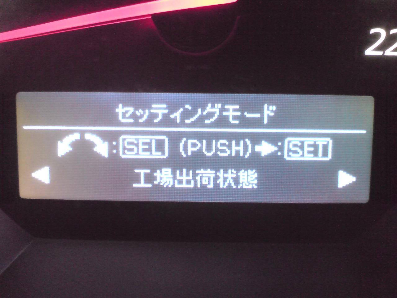

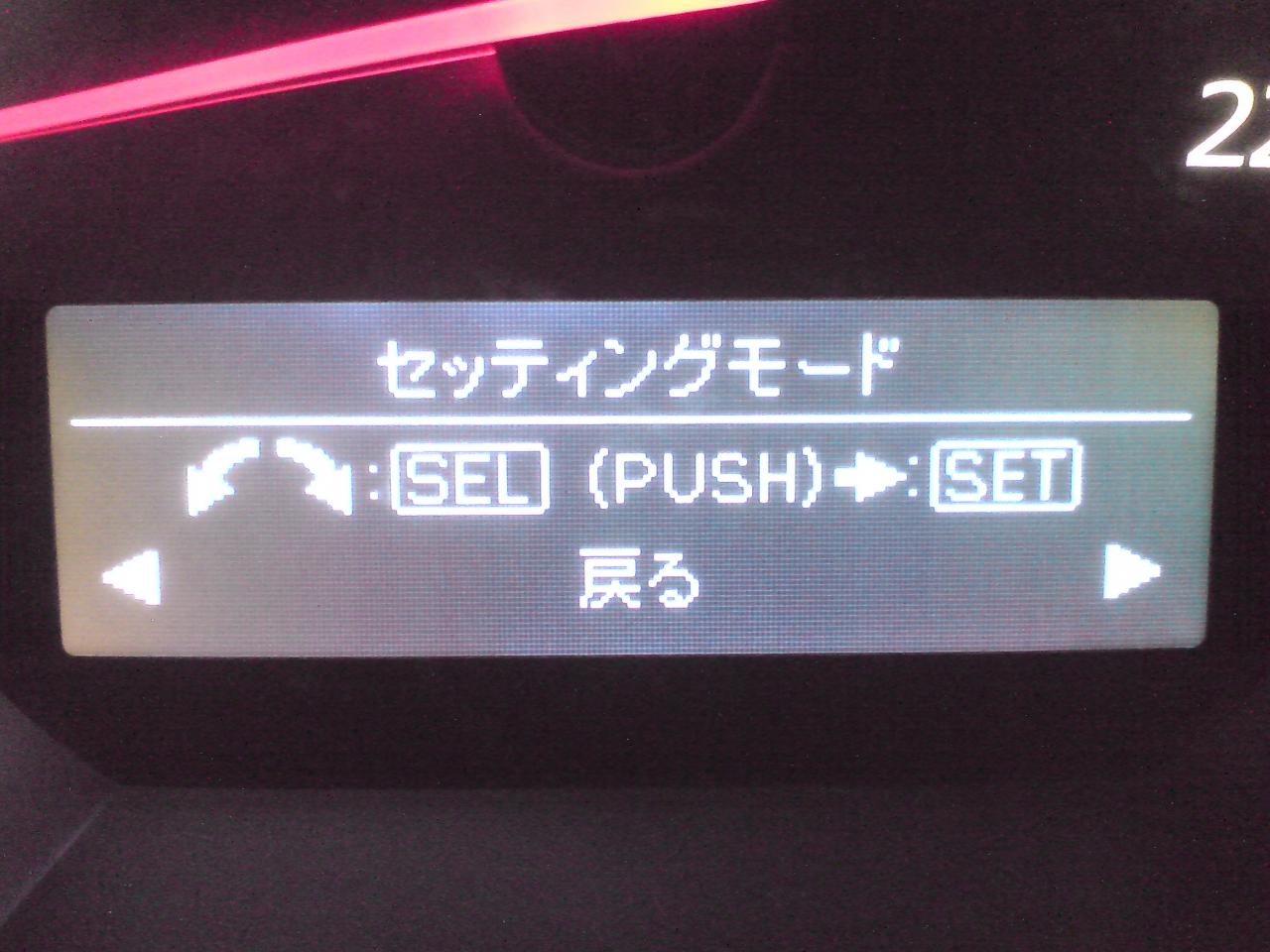

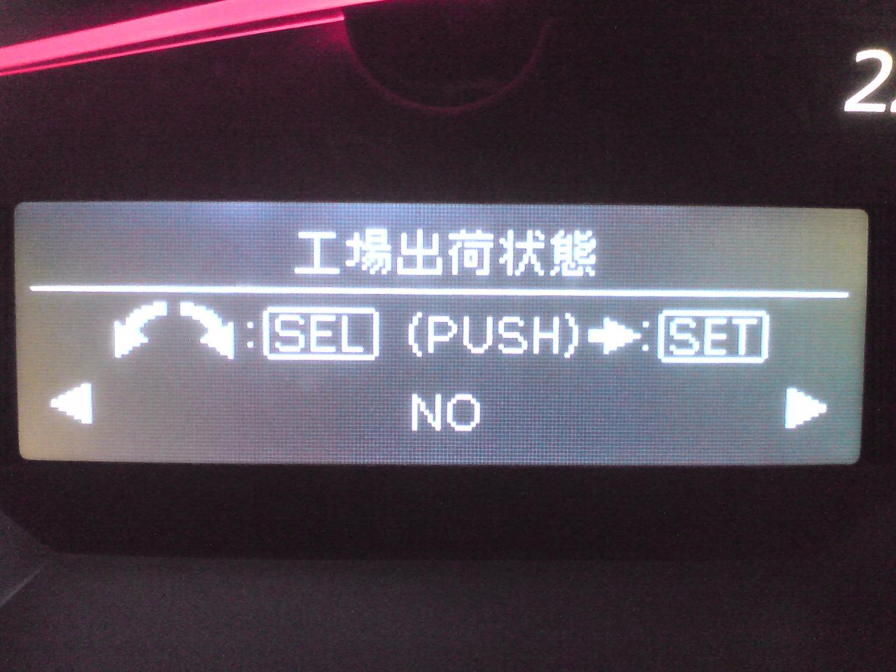

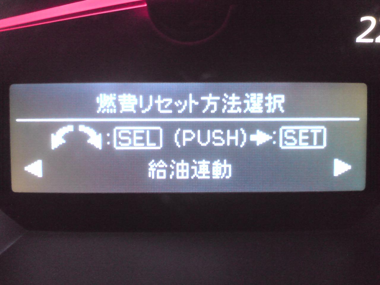

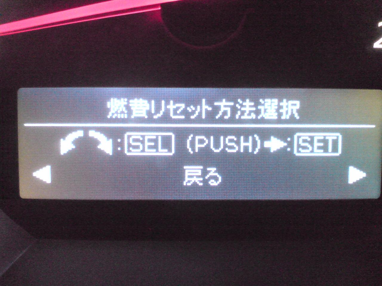

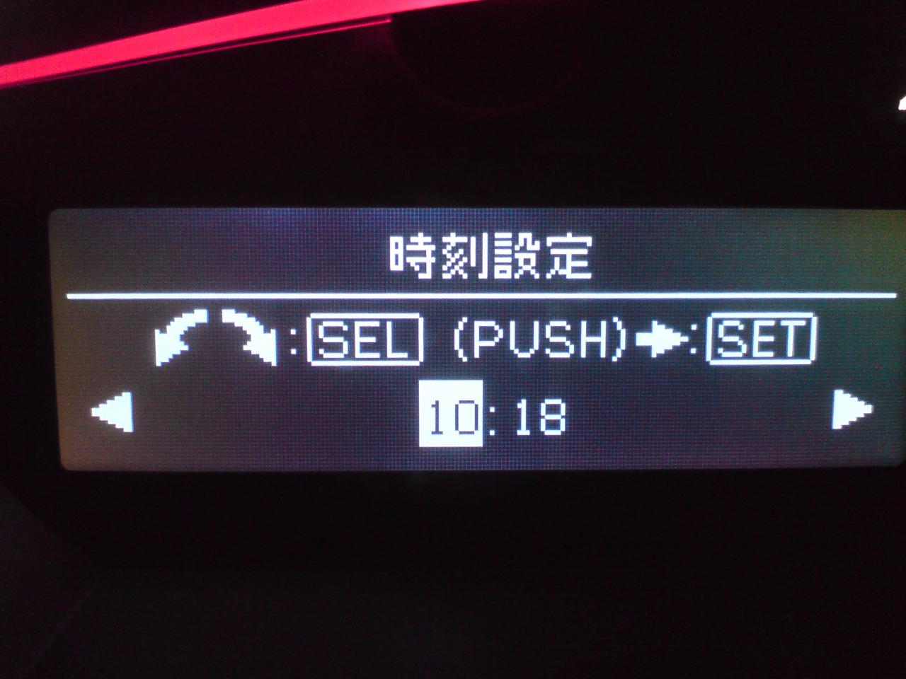

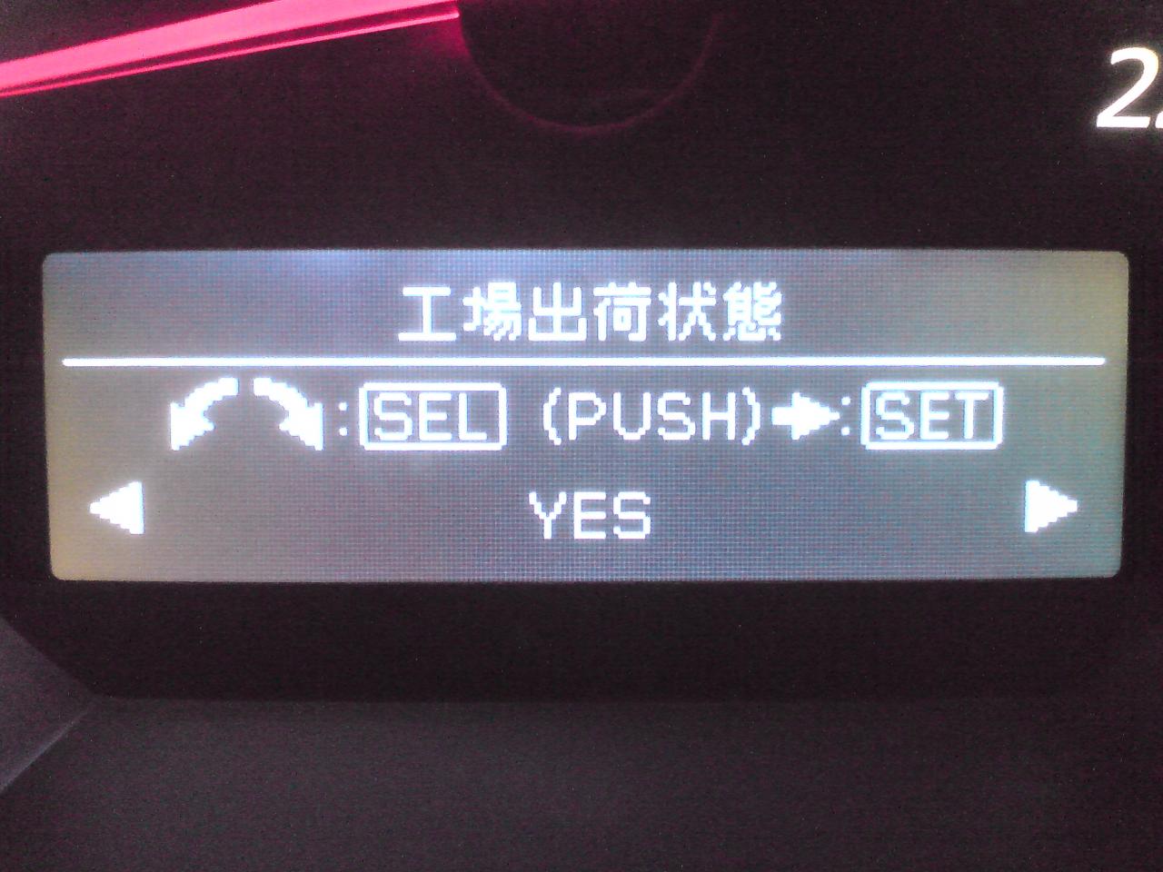

На каждой картинке японские надписи переведены сверху низ.
DSC00215
Режим настройки
Выбор способ обнуления расхода топлива

DSC00217
Режим настройки
Установка времени
DSC00218
Режим настройки
Возврат назад
Обнуление при заливке топлива
DSC00221
Обнуление не связано с заливкой топлива
Возврат назад
DSC00223
Действуют заводские настройки
Да
Нет
DSC00225
Режим настройки
Установка времени
DSC00228
Установка времени
10:18

Режим настройки
Возврат назад
