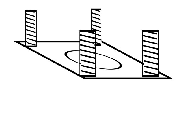

Самое сложное это было примастырить вакумник.
С вазовского срезал болты-шпильки т.к. они не совпадают с отверстиями в кузове. А так как родной вакумник неисправен, я его разобрал и болгаркой отрезал заднюю часть так чтоб получилась площадка со шпильками как вот на этой схемке-
и аккуратно сваркой приварил на четыре прихватки к корпусу вакумника от ВАЗ. (главное не прожечь корпус и не допустить перегрева чтоб не повредить резиновую мембрану и пыльники) В принципе процедура не сложная. И ещё пришлось немного удлинить шток на который давит педаль. Ну а всё остальное как на фото выше.
