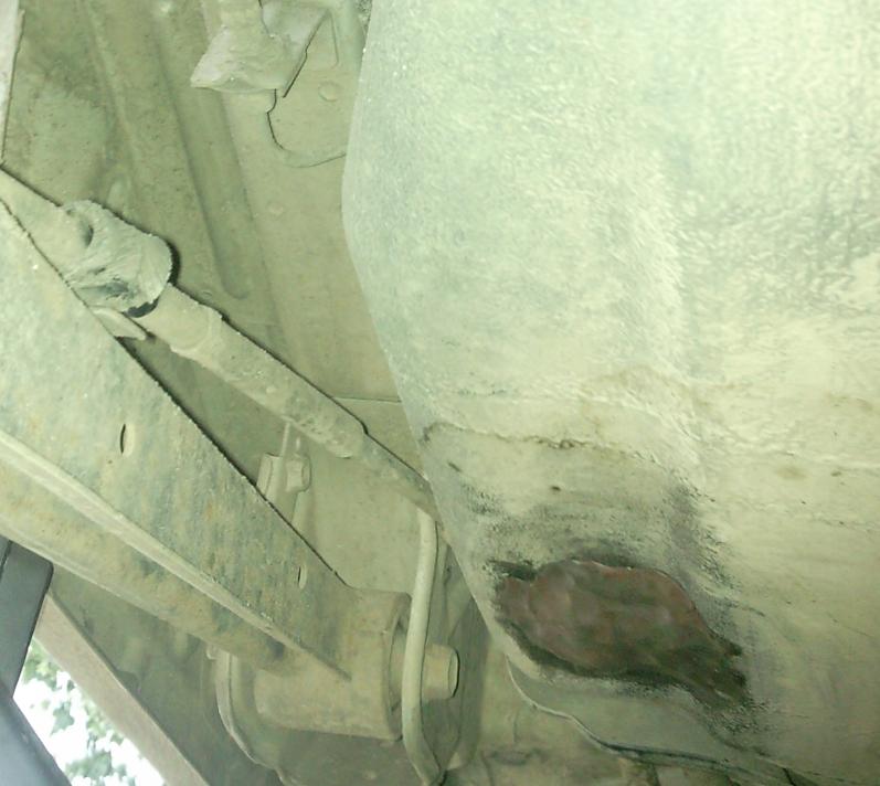

Доброго времени суток всем. У меня сегодня произошла такая бяка: Возле дома поддомкрачивал машину, чтоб снять заднее левое колесо и поменять тормозной цилиндрик. Машина сама немного влево наклонена была. Поднял примерно сантиметров на 5-7 и зад повело влево. Ромбовидный штатный домкрат своей винтовой осью упёрся в днище бака. Сначала нифига не понял, чё бензом воняет, потом увидел, как сочится бензин, со скоростью примерно 1 капля в 2-3 секунды. Я быстренько открутил домкрат, сбегал домой за пластилином (ещё советским), т.к. более подходящего ничего под руками не было, тряпкой протёр днище вокруг пробоины и залепил пластилином. Пока жена искала пластилин - позвонил знакомому, тот привёз 30-литровый бак, чтоб слить бенз. Я недавно заправлялся и проездил только литров 5-6, т.е. около 35л осталось в баке. Уже прошло 4 часа, проверил - сухо.
Хорошо хоть не успел колесо снять, а то попал бы не только на бак, но и на ремонт кузова и кучу бензина.
Теперь вопросы:
1) Как слить весь бенз? Трубка в горловину не лезет, во что-то упирается. По инструкции написано, что такой трубкой можно слить только примерно до 1/3 от полного бака.
2) Как снять правильно бак в домашних условиях, чтоб не угробить всю систему? Чем затыкать отсоединённые трубки, идущие под капот?
3) Из какого металла сделан бак в Игнисе? Судя по звуку и серебристой "ране" - алюминий.
4) Чем и как заварить бак? Холодную сварку не предлагать, начитался отзывов про её состояние при перепадах температур?
5) Можно ли с замазанным пластилином баком проехать на короткое (до 10км) расстояние? До СТО, например, а то эвакуатор - как-то кусается в финансовом плане. Как пластилин "дружит" с бензином?

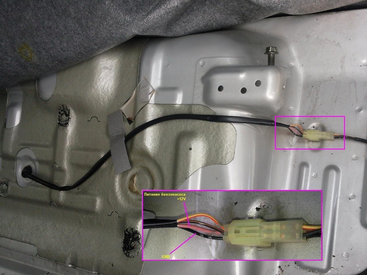

Нашёл сегодня немного времени поковырятьтся с бобиком. Пластилин пока держит (рисунок 07). Километров 5 проехал - полёт нормальный, сухо :)
Отнял сиденье и покрытие, нашёл там провод, идущий вниз (рисунок 04). Дмитр, я правильно определил провода бензонасоса?

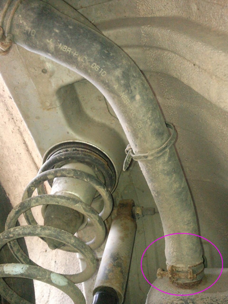

Ответ: Пробил бензобак :( Прошу совета.
С проводами ты не ошибся.
Про хомутик. Очень сомневаюсь что ты его сможешь открутить (2000г.). Не мучайся, лучше сразу сломай.

Вчера вечером рискнул проехать на несколько км, дом-работа. Полёт был нормальный. После каждой поездки открывал горловину, чтоб спстить давление. Сегодня ехал с работы, заехал в магазин, было сухо. Минут 5 ходил, прихожу с магаза - лужа. По быструхе затёр тряпкой и замазал вторым куском пластилина, чтоб хоть до дому доехать. Подготовительные работы из-за дождя затянулись до 8 вечера. Снял тот самый хомутик с трубки, на входе в бак, а трубка хрен снимается. Закрутил его назад. Пришлось обрезать 2л бутылку, развальцовывать отверстие через дырку сливать. Сливал до двух ночи, при свете фонарика :( . Получилось 32л и трошки сталось в баке. Заткнул дыку щепкой до появления свободного времени. Потом, наверное, буду снимать этот бак и заваривать.
Zeliboba, дырки в полу - это не бак с бензом под давлением. Мне поксипол позавчера предлагали на авторынке, 40000 лублей (белок) (155RUS). Но там не было инфо, как он себя ведёт при низких температурах и на сколько он долговечен - не известно. Посчитал, что обычная сварка будет надёжнее, бак-то железный (магнитится :) ). В качестве временного решения проблемы может и пойдут эти замазки. Но как постоянное... не внушают они мне доверия.

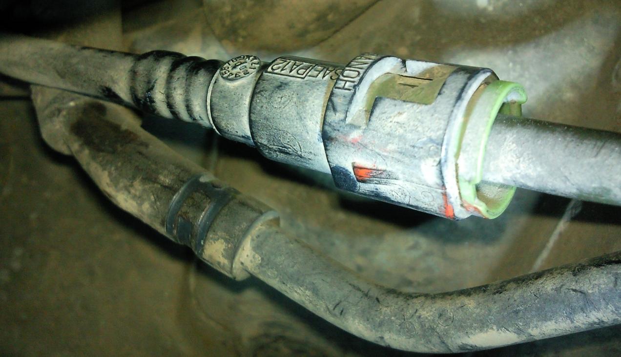

какой-то дурацкий разъём. Как его расцепить ?
Разъем не дурацкий, а надежный. Это не Сузуковское изобретение, везде такой на топливной магистрали. Это напорная трубка.
Ты его хорошо очистил от грязи Рассмотри внимательно.
Зеленую пластмасску надо вытащить из черной вдоль трубки.
Сквозь окошки в черной пластмасске виднеются фиксирующие лепестки зеленой. Нажав на эти лепестки, а черную нажимая на стесаные грани и поддевая отверткой за край зеленой, тащи её наружу. Примерно так.
Дмитр, а вторую трубку (которая без разъёма) как? Просто со всей дури расцеплять или как? Уж очень неудобно расположена, глубоко сидит.
Покопался я тут в "интернетах", оказывается есть специятельная приспособа для расцепления разъёмов топливопроводов. Может кто вкурсе, какие её размеры и из чего сделана?
Ну не строй из себя блондинку.
Простой пример. Вот если презерватив с "инструмента" просто стаскивать за конец? Что будет?
Вот как его снимаешь, так и со шлангом, отверточкой поддевая за торец. Короче толкать надо, а не тащить. Что б тебе места было больше, подопусти бак, пусть он повиснет только на задних отпущеных болтах, он же у тебя пустой. Ну подставь что-нибудь под переднюю часть.
Ты собрался каждый день расцеплять топливопроводы?
У меня нет такой приспособы.
Возьми полоску жести, обверни ее вокруг трубки, лишнее отрежь , и будет съемник!! Надавливай им на фиксатор , а трубку тяни на себя !! Я так на Лиане снимал, снимается отлично !

Наконец-то снял бак :) . Разъёмы снял при помощи пинцета: вставил носик пинцета в разъём, отогнул лапки и просто выдернул. Примерно с полстакана бенза вылилось на меня :( . Трубка обратки, действительно, напоминает "прибор", упомянутый Дмитром. :D
Разъём питания бензонасоса пришлось разъединять под диваном и проталкивать под днище, т.к. разъединить его прямо на насосе не было возможности: всё пыльно-грязно, не видно, не удобно подступиться.
Прочистил бак снаружи от грязи, отсоединил все шланги, выкрутил бензонасос, запаковал в чистый пакет подальше от грязи-пыли. Как оказалось, в баке осталось ещё около 0,5 литра бенза. Буду выцеживать через трубку со шприцом. Через горловину никак не слить: там трубка выступает в бак и не даёт остаткам слиться. Через дырку тоже не сливается, т.к. выемки в днище бака находятся ниже уровня дырки.
Короче, осталась выпарить и запаять.
