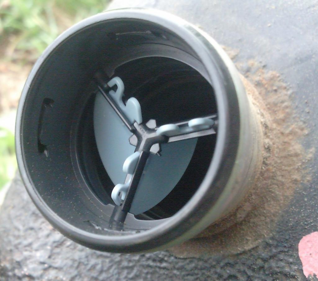

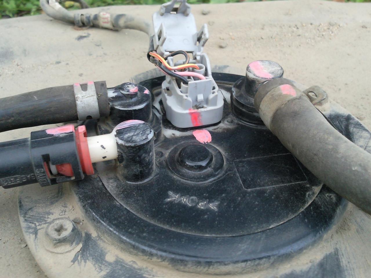

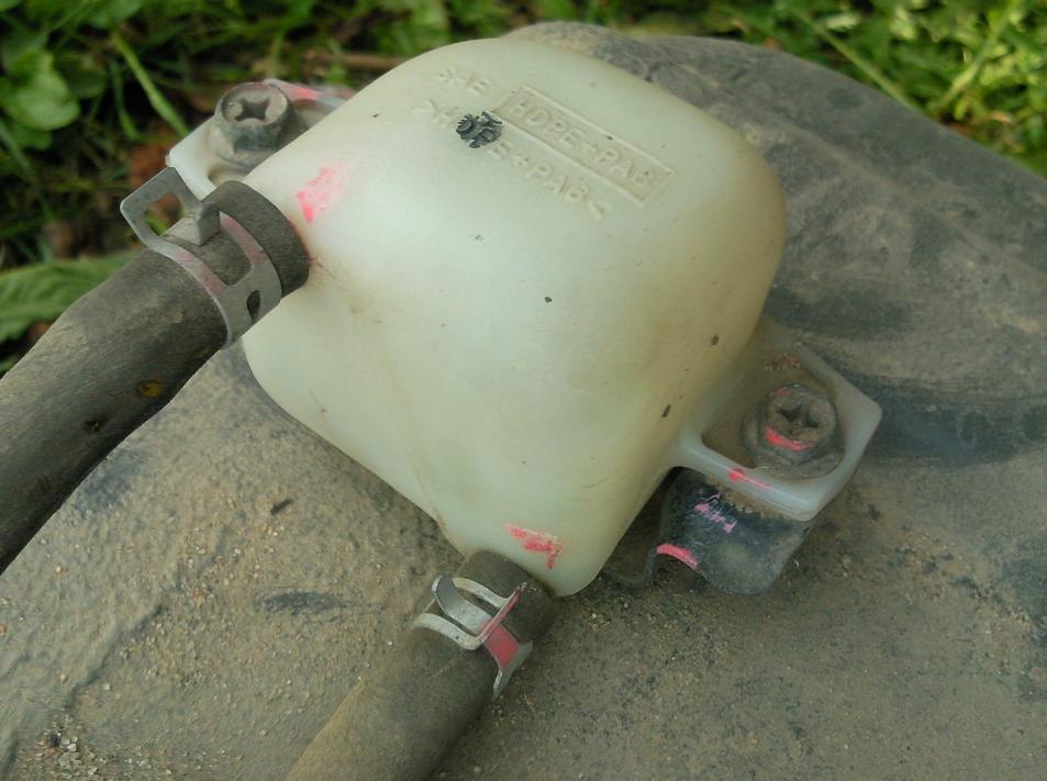

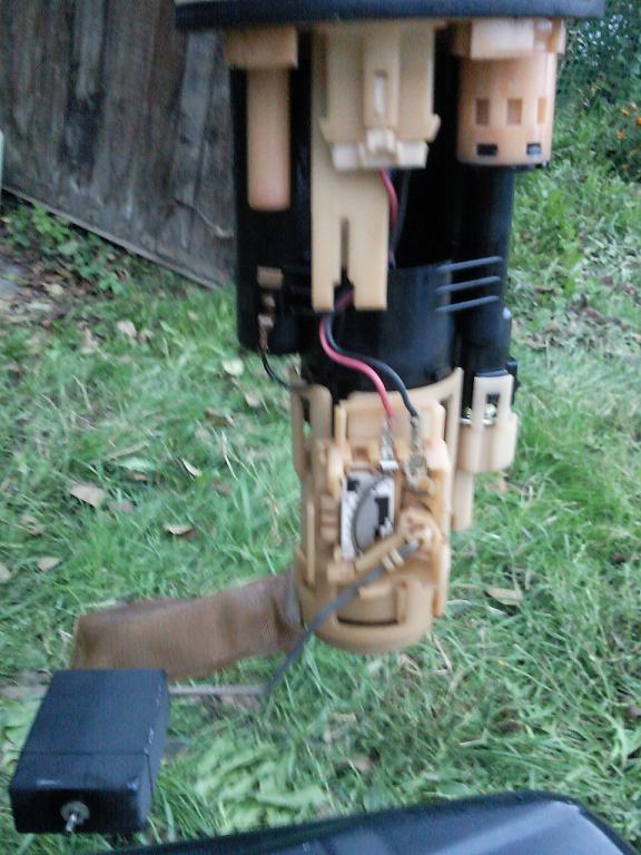

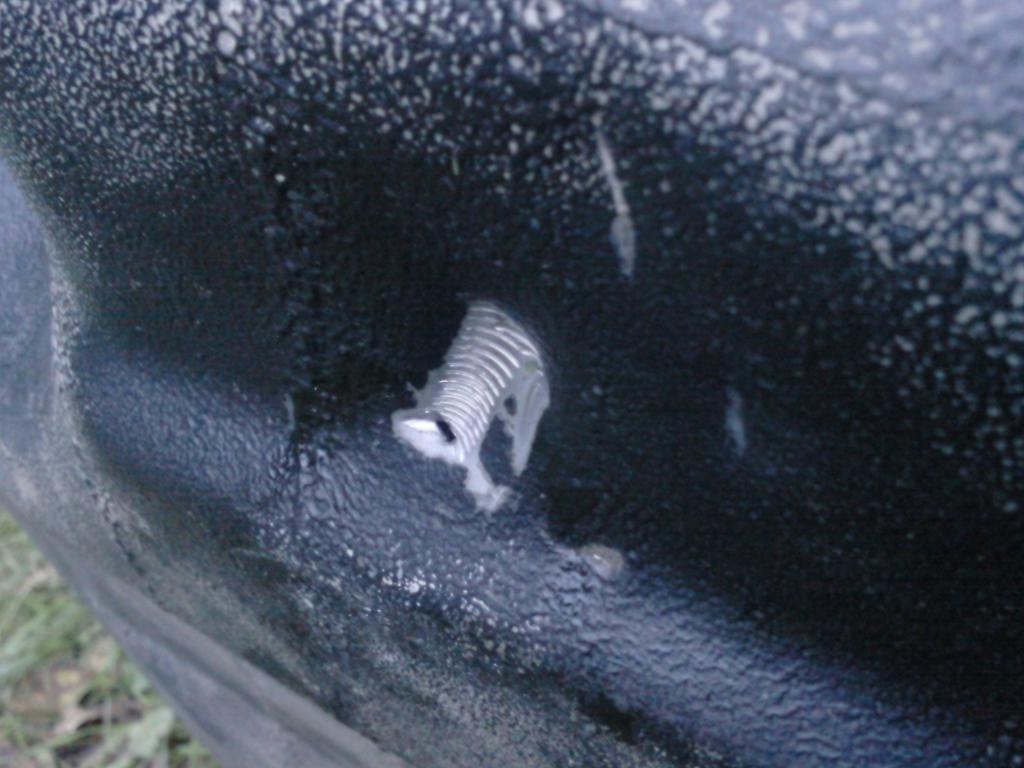

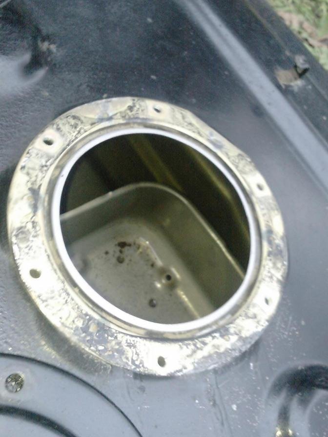

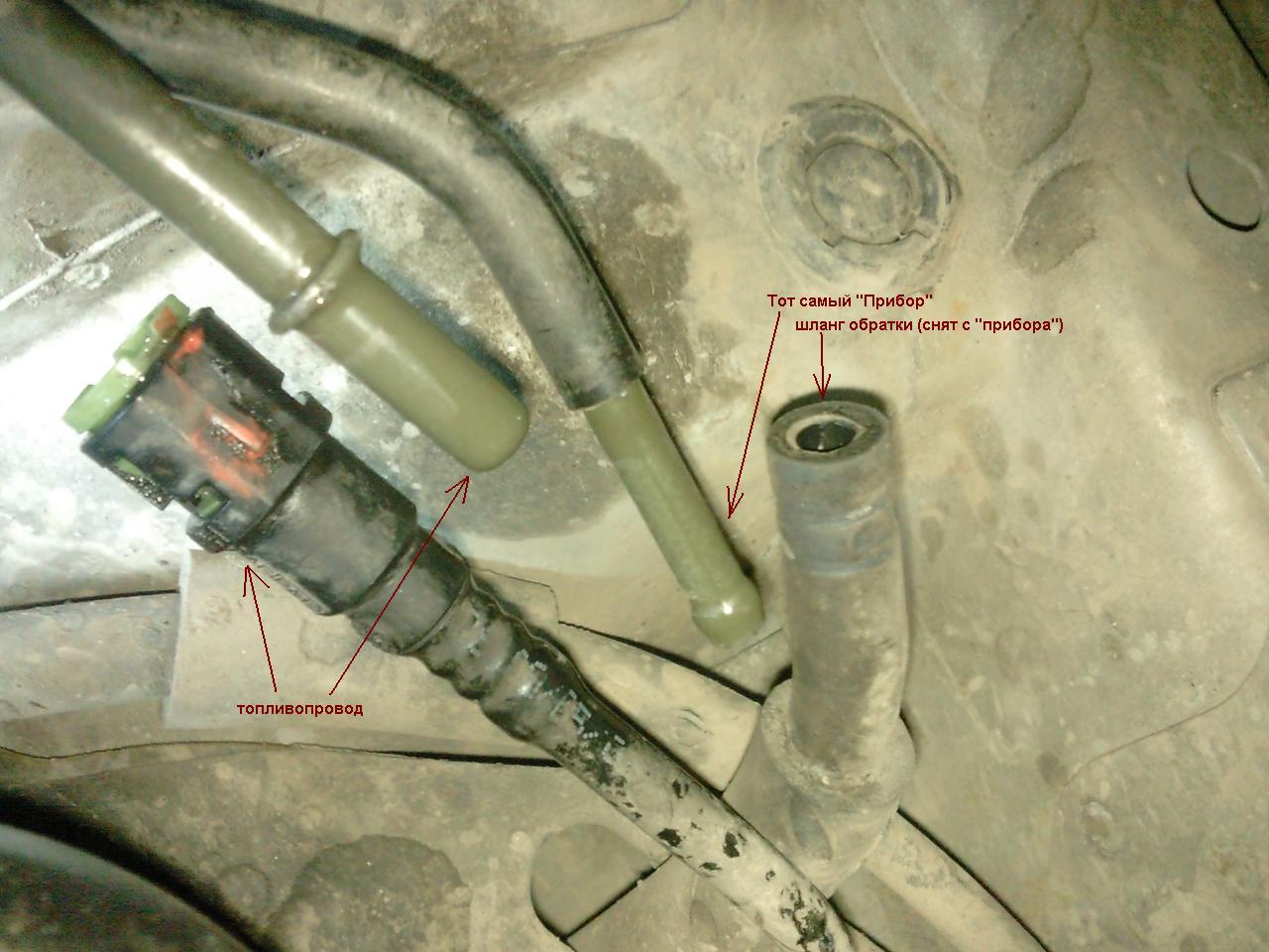

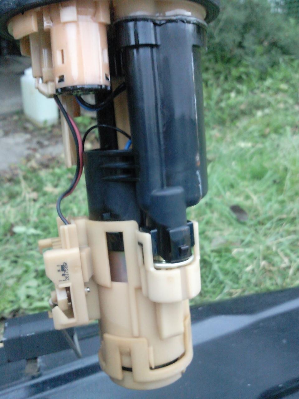

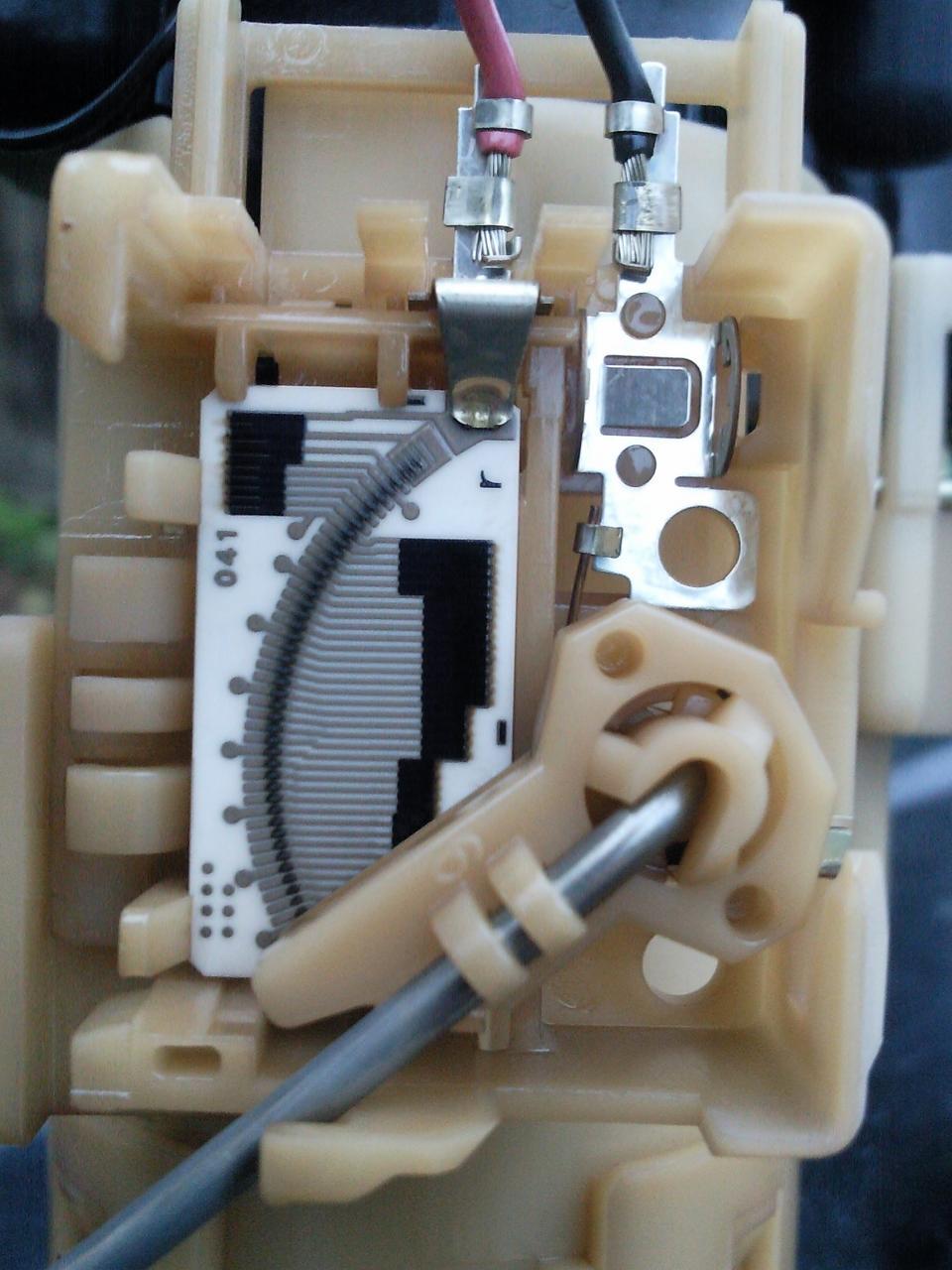

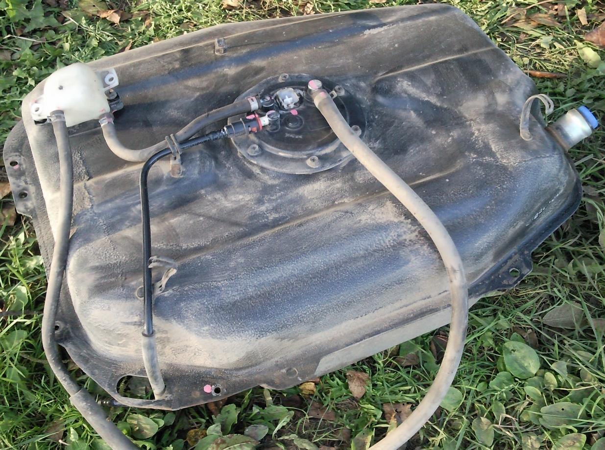

Фотосессия (мож кому интересно будет)
з.ы. Если кому-то нужно будет сфотать какую-то часть (насос и т.п.) более детально - дайте знать. Сфотаю, пока не поставил на место.

Во, наконец-то дошли руки отписаться :)
С горем пополам нашёл того, кто заварит бак. Условием было - перед привозкой выпарить, шоб не бухнуло.
Сначала протёр бак спиртовыми салфетками, потом влил туда полбутылки водки (с прошлого года оставалась, пить некому :D ) побултыхал-побултыхал, потом влил литров 6 кипятка, снова побултыхал, вылил. Потом на ночь залил ещё кипятка, утром слил. Залил пару раз "до горла" воды с колонки, потом слил. Часов 6 просушивал обычным феном для волос. Для профилактики сжёг в баке газету :) , всё нормально, не бухнуло.
На той неделе съездил к сварщику, он заварил дырку полуавтоматом. Цена вопроса - 8$. Перед установкой зачистил изнутри место сварки наждачкой, промыл водой, высушил феном. Снаружи замазал место сварки мастикой. "Язвочки" практически не видно.
