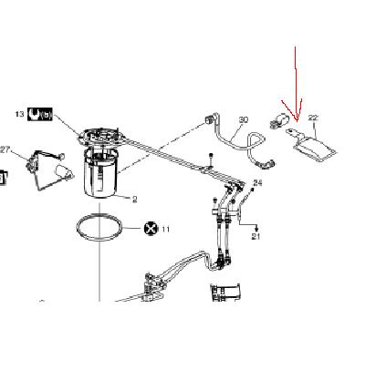

Эта чтоли?

Ответ: Топлевный фильтр на NEW Grand Vitara
Бензоприемник каждые 10 тыщ менять это выбрасывать деньги. Какой в этом смысл, если сетка не протерта до дырки об днище бака (и так бывает) или не забита так что бензин не проходит - оба случая очень большой пробег.
похоже он самый
А это скорее всего не второй ли топливозабор, т. к. бак у нас V-образный?
Подобная сетка меньшего размера должна стоять в стакане бензонасоса, эта вторая получается...

NEW Pajero Sport 2,5 TD A/T
Ответ: ТО 60000 замена топливного фильтра/бензонасоса
насколько я знаю - в самом насосе
Вобще я конечно насос витары не видел, но то что видел состоит из стакана, датчика, мотора насоса, заборника с сеткой. Моторы практически на всех АМ динаковые. И где ж там фильтр?
К стати если уж совсем не хоцца платить за бензонасос, можно сделать просто заборник в баке, а насос поставить внешний от волги под капот (можно иностранного производства). На те деньги что стоит родной насос волговских можно штук 10 купить(на всю жисть). Это не инструкция к действию, а вариант решения вопроса в случае проблем.;)
Мне меняли по гарантии насос (кривые руки автомехаников), фильтр представляет собой сетку заборника с каким-то волокном, которая крепится снизу. Вот и весь фильтр!:D
Сетка-сеткой, а фильтр - отдельно, наверняка вне бензобака стоит, как на старых.
См. инструкцию по ремонту стр. 1G-5 (раздел Fuel System, Fuel System Components)
Ага, нашел в инструкции.Я ее давно скачал но при пролистывании по диагонали тогда сложилось впечатление что там тока по электрике :) а там оказывается не только...
Ну все равно по той картинке заборная сеточка - это одно а фильтр - это другое, хоть он и в баке.
Так может всетаки кто нить скажет где стоит фильтр ТОНКОЙ очистки топлива (сеточка не рассматривается) Я так полагаю фильтр вмонтирован в сам насос. При этом насос неразборный.
Такого не бывает !!!!!!!!;)
А я про что ?
Не надо голову всякой ерундой забивать, какой дурень может фильтр вмонтировать в мотор насоса?
А сетка эта меняется в принципе, но сузуки перестраховались и написали насос в сборе потому что ресурс у мотора где-то 150 тыс. ;)
После 100 000 пробега можно поменять 2 сетки и мотор, а стакан с кишками менять не обязательно.
Нету его!:D
