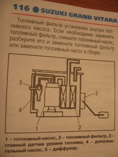

Фильтр есть, установлен в баке вместе с насосом. На форуме даже фотки выкладывались, как разбирали и чистили всё это хозяйство после заправки левым бензином. Если память не изменяет, из картриджа фильтра просто удалили фильтрующий элемент, а новый установили под капотом, врезав в топливопровод. Рисунок из книги (взято с синего форума) и тема на нашем : http://www.suzuki-club.ru/forum/showthread.php?t=37468

Огромное спасибо. Сходил по ссылке почитал все стало сразу понятно.

Ответ: Топливный фильтр
Не, удалить неполучилось хотя былбы самый оптимальный вариантРыдаю!
http://www.suzuki-club.ru/forum/showthread.php?t=37468 тема туты
Вся проблема в том что если разобрать фильтр и вытряхнуть ,то обратно его не собиреш так чтобы он смог держать 3-4 кг/см2 давления .Корпус спаян путем нагрева и пресовки.,
