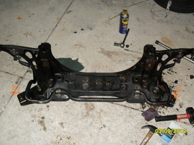

Парни, всем привет.
Небольшая просьба, посмотрите пожалуйста как крепится деталь, что на рисунке, к кузову,
Между ней и кузовом стоит резиновое кольцо, или резиновое кольцо вставляется между болтом и деталью,
Получил свою запчасть, установил, правда без кульезов не обошлось, я умужрился впендюрить стабилизатор вверх ногами:)
Но потом посмотрев фотки догадался в итоге как правильно, но это ладно.
В общем сейчас когда заезжаешь вверх в горку задним ходом при немного резком нажатии на газ, появляется маленький стучок, не поймуц откуда. Поставил между втулкой стаба и кузовом резиночку, но ничего не изменилось
спасибо

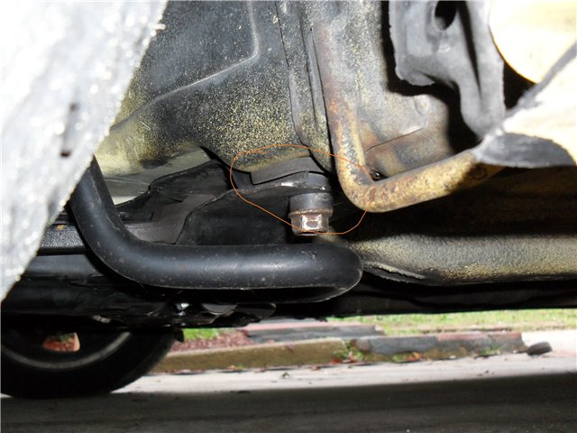

Не у меня Аэрио 2 вд, я сам стабилизатор сначала поставил вверх ногами, потом смотрю чтото сильно торчит, пошел фотки посмотрел и реально наоборот собрал, потом уже правильно сделал. Подрамник крепится 6 болтами, плюс два болта поменьше к продольной балке. так вот на фото где стрелки, меня интересуют эти места. там были резиновые типа шайбы, и я не понял что куда сначала ставить. Или эти резинки ставить между кузовом и балкой, или по очереди, кузов, балка, резинка, шайба болт?, может кто зафотает это место?
вот эта часть интересует конкретно
Парни, еще, если у кого есть фозможность сделайте фото или вышлите вида снизу
http://www.navigator.mn/images/stories/suzuki/suzukiliana/jpg/782.jpg
вот эта фотка меня озадачила. судя по ней подрамник крепится не снизу продольной балки, а ставится на нее, я собрал так, что подрамник крепится к низу этой балки. собственно на подрамнике есть выемка для балки, но мануал меня смутил

У нас нет никаких резинок ,между кузовом и подрамником !! Это больше похоже на безграмотный колхоз прежнего владельца ,

Это мой безграмотный колхоз, так как я забыл как там все стояло, но уже переставил, как должно быть, стучок при езде в горку задним ходом пропал

Балка к кузову крепится без прокладок!
А вот продольная балка - через резиновые прокладки, и насколько я помню - снизу она крепится к основной балке, а не сверху

Да я тоже так понял, спасибо, мануал какой-то кривой нашел, сейчас все в порядке
