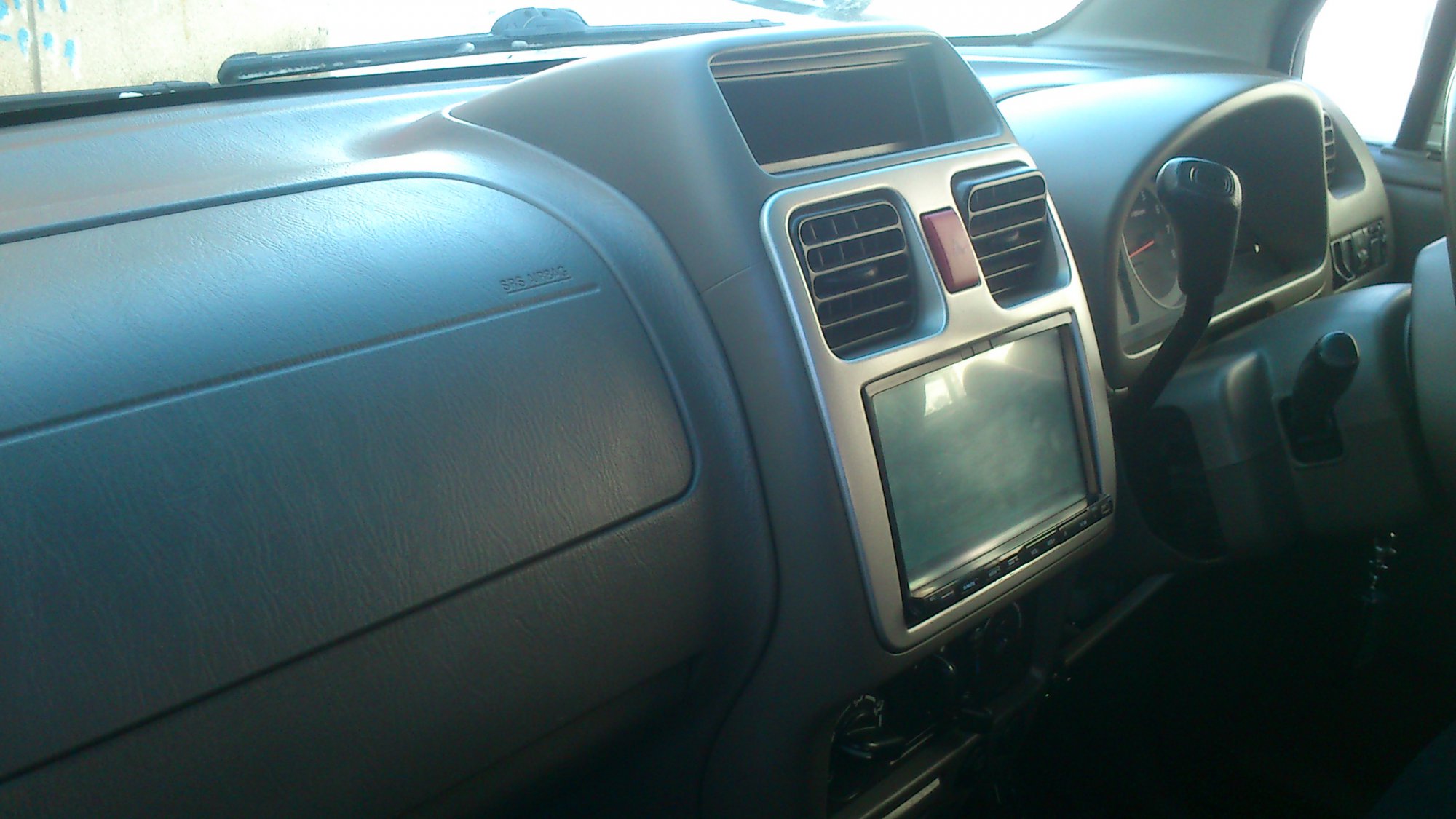

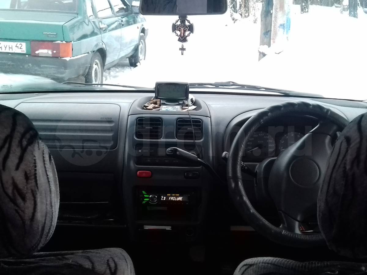

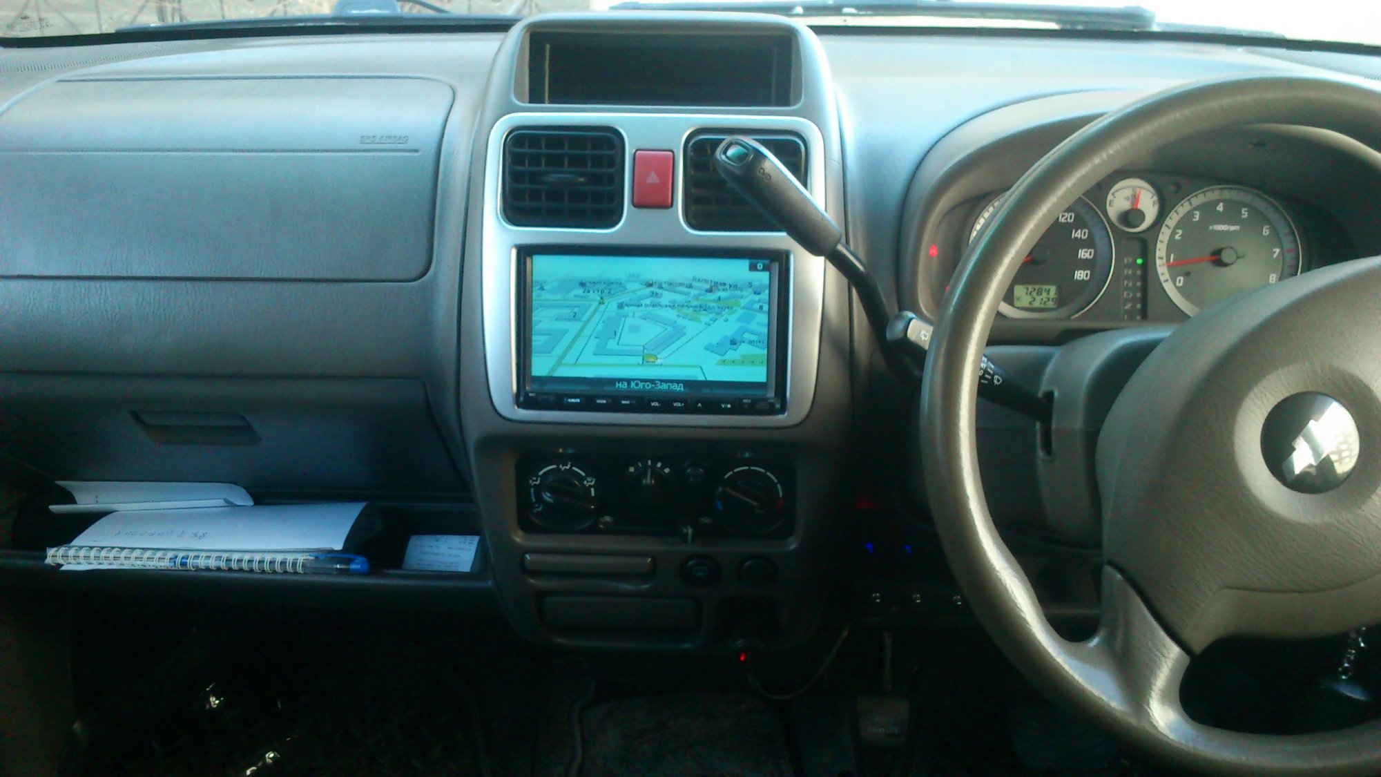

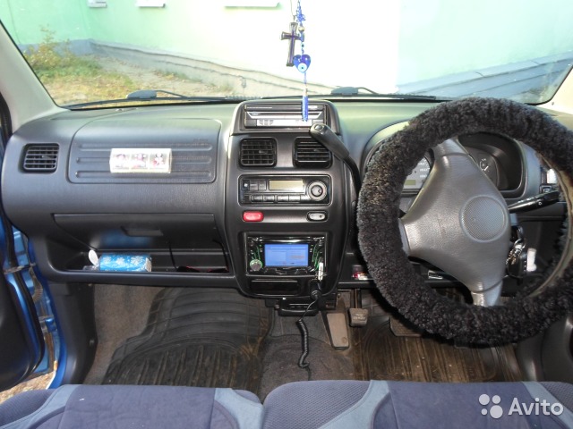

Доброго времени суток, коллеги!!! у меня панель как на первом фото - т.е. площадка с небольшой впадиной над дефлекторами... тут наткнулся на фотки что для нашего вагончика есть другой вариант - вместо площадки место под магнитофон... ХОЧУ!!!!! но не могу найти и даже в голову взять как искать... помогите??? как ее искать? может кто код детали знает или наименование...
Посмотреть вложение 94508 Посмотреть вложение 94509 Посмотреть вложение 94510
Вагон-то какой?
am080913
5 Август 2014
только планирую
Панели очень дорогие, новые

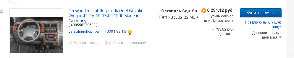

есть ли смысл[DOUBLEPOST=1457094284,1457093993][/DOUBLEPOST]вот Ебей что дает. Посмотреть вложение 94621
Ну тут вопрос не цены, а наличия! И вы меня не совсем правильно поняли! По фото с ебэя вы мне предлагаете целиком панель да еще и на левый руль... А меня интересует только вот тот верхний центральный карманчик под майфун. Именно для моей панели вместо моего "корытца"

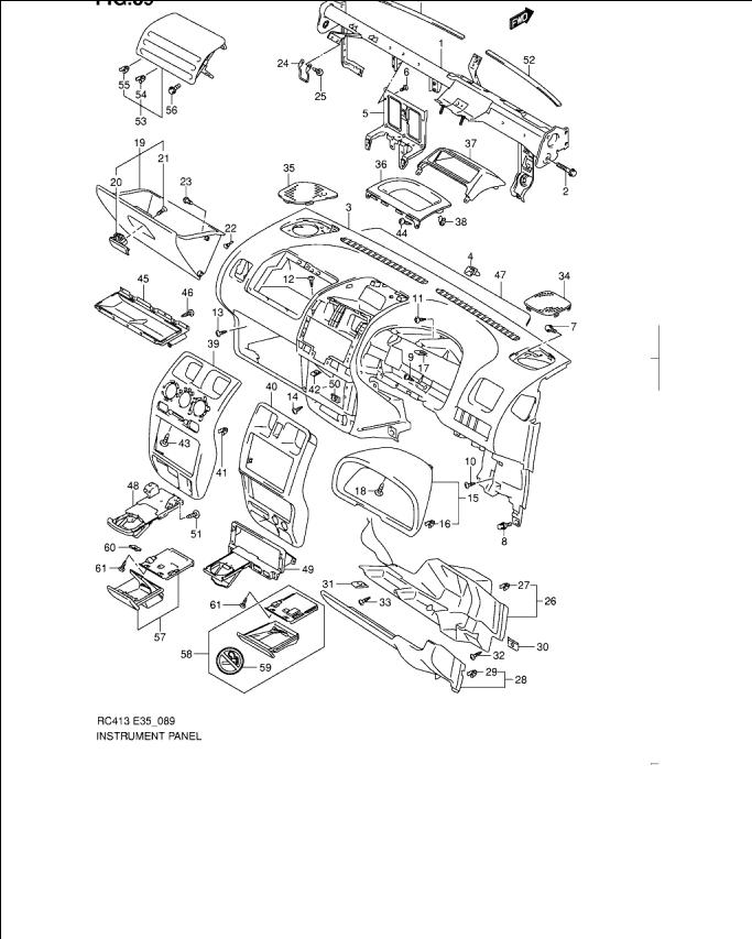

Панель точно от вагончика, у меня такая)))
У вас деталь №36, вам нужна №37 код ее 73831-82H00-R8R
вот только идет она как единое целое с деталью №40, и вряд ли состыкуется с деталью №39 которая у вас

У него там другая конструкция на фото. Там эта деталька отдельно смотрится. Видно, что там стыковка идет выше.
