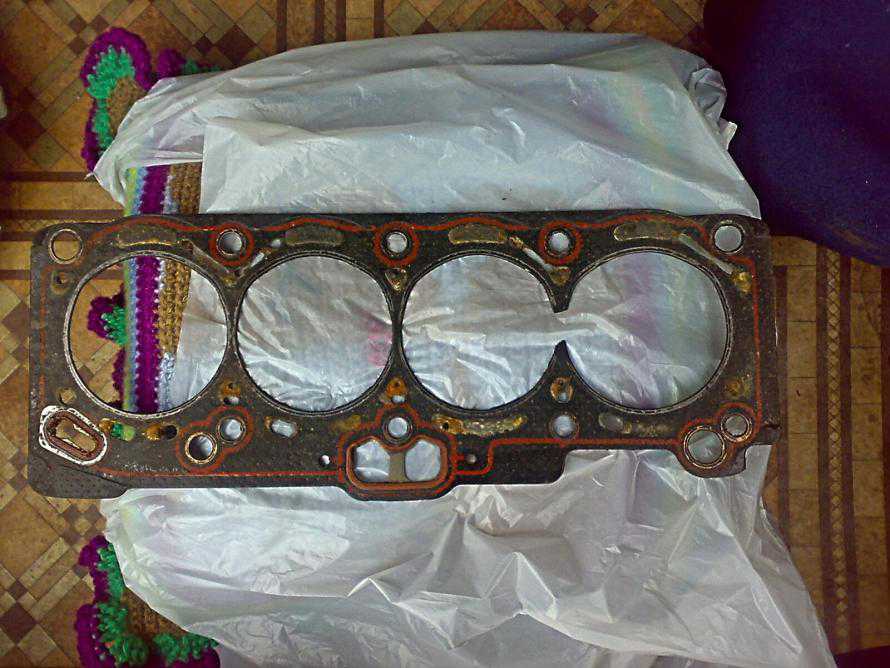

Если чо,сильно не пинайте но похоже прогорела прокладка между цилиндрами,был такое на тойоте,дикий расход,гул как от турбины при активном газе.мерьте компрессию в цилиндрах.не дайте только себя развести на станции.мне втирали,типа разрушилась перегородка в блоке,еще чегото,были посланы и в гараже за день все сделано. 10082008120_hf_hf.jpg
